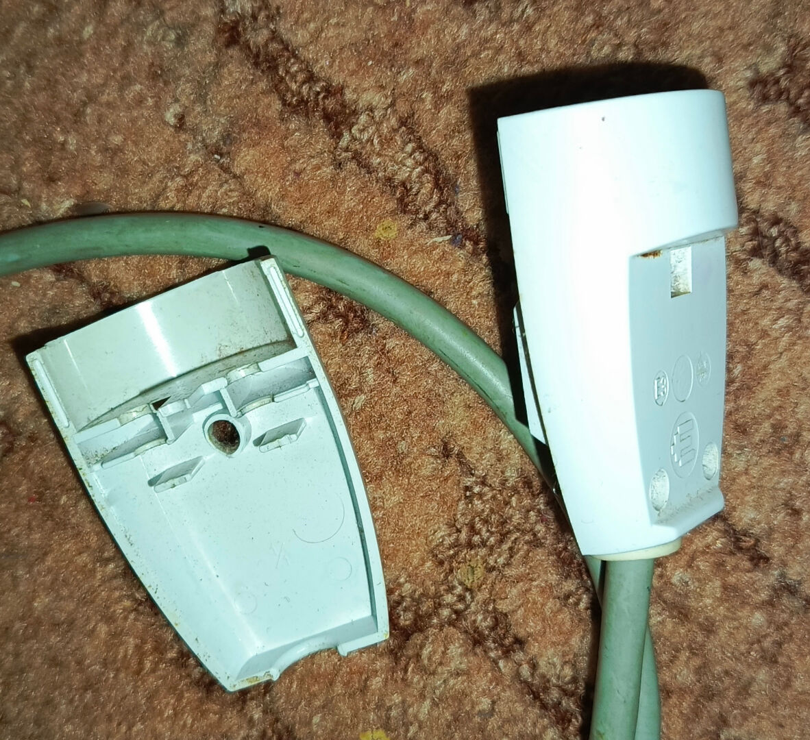

vlevo je sice vidět rozlámaný sloupek pro spojovací šroub, ale na něj může jít dát silnější (silikon…

Když se takhle ptáš, požádej někoho kdo tomu rozumí, aby koupil novou zásuvku až budou zase otevřené…

Vnitřek. Mně šlo o to jestli to nemůže samovolně vzplanout třeba...rozlouplo se to po stranách ten p…

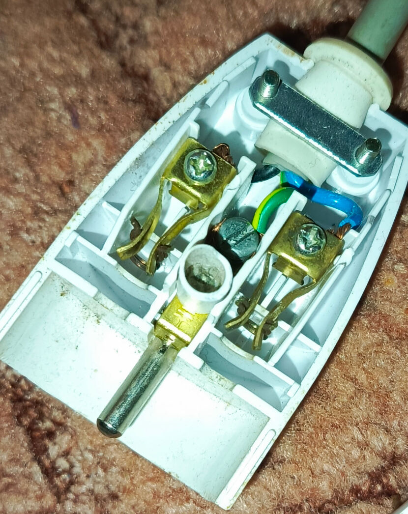

Vnitřek je v pořádku, kontakty na místě a nic opáleného, takže jde opravdu jen o uchycení té polovin…

Moc sa mi nezda, zeby bol vnutrajsok v poriadku. Funkcne to je, ale moc bezpecne asi nie.

Dobrý sváteční den! Jestli jsou dobře utažené ty tři šroubky na svorkách a šlo to zacvaknout a místo…

Ahoj tobě taky! Tam se nabíjí jen mobily. Sice denně, ale chvilku takže se to nepřetíží 👌

Proč přivrtat? To není dobrý nápad. Stačí vteřinové lepidlo a bude to držet. Pro sichr bych to možná…
Lukas1982 25.12.2023 15:54
Lukas1982
Lepení není také dobrý nápad. Co když bude potřeba zásuvku přepojit po přelámání přívodní šňůry u vý…

tak konkrétně "po přelámání přívodní šňůry" se šňůra ustřihne i s rozlámanou zásuvkou a vyhodí - nik…

Však proto píšu o lepení... Jestli máš nějaký jiný a lepší nápad než slepení nebo koupení nové konco…

izolačkou to tazatelka má už dávno ovázané, vzdyť to psala. po přelámání přívodní šňůry je takovou…

To není zásuvka, ale zástrčka. Asi od nějaké tajné historické prodlužovačky. Vyhodit a koupit novou.…

Ano chytrý rádce, to jistěže nechci. Nejraději bych vyhodila celej šlauch jenže ten je ve zdi za náb…

Koncovka se da koupit. Az doslouzi ta prelepena, staci vymenit koncovku.

Fixace páskou zatím postačí, ale nejlépe co nejdřív koupit novou koncovku a vyměnit. Stojí to do sto…
Prasak 26.12.2023 11:40

Jo jo díky za tip, zatím to drží poslední

Tyhle výrobky nebyly příliš kvalitní. Tohle je nebezpečné hlavně tím, že se takto odkryjí kontakty,…

vlevo je sice vidět rozlámaný sloupek pro spojovací šroub, ale na něj může jít dát silnější (silikonová) bužírka.
je to proto, ať se ho nedotkne roztřepený vodič některého pólu - protože když takto dopadne zásuvka, i ta montáž v pravé půlce může vypadat všelijak.
Když se takhle ptáš, požádej někoho kdo tomu rozumí, aby koupil novou zásuvku až budou zase otevřené Baubau a na kabelu ti ji vyměnil.
Dobrý sváteční den! Jestli jsou dobře utažené ty tři šroubky na svorkách a šlo to zacvaknout a místo šroubku, který ty dva díly drží "pohromadě" jste to dobře zajistila páskou, tak se nemůže nic stát. Podle fotky se zdají být pružiny kontaktů v dobrém stavu. Jediný problém by mohl vzniknout, že na tu prodlužku připojíte spotřebič s enormně velkým příkonem, na který není "stavěná", to by ale způsobilo problém i kdyby to bylo v původním stavu s tím vypadlým stahovacím šroubkem.

Ano chytrý rádce, to jistěže nechci. Nejraději bych vyhodila celej šlauch jenže ten je ve zdi za nábytkem, jenž k němu nadoraz přiléhá takže teď už vytáhnout nelze. Když se před 18 lety zřizoval pokoj tak se to tam dalo takhle, za to stěna no a už se tam člověk nedostane. Ale pokud stačí nasadit jen ten bílej konec tak snad by mi to někdo udělal.
Fixace páskou zatím postačí, ale nejlépe co nejdřív koupit novou koncovku a vyměnit. Stojí to do stokoruny.
Jenže jak já to znám z praxe, tak když se to nevymění hned, tak provizorní řešení se stane trvalým. Takže použijte, prosím, co nejpevnější lepící pásku, co se časem sama nesvlíkne. Takže kobercovou pásku, nebo opravářskou duct tape.
Tyhle výrobky nebyly příliš kvalitní. Tohle je nebezpečné hlavně tím, že se takto odkryjí kontakty, které jsou pod napětím. Pokud se ale držíte zásady nejdřív zapínat spotřebič do prodlužky a pak prodlužku do zásuvky (což ale nedělá nikdo, nomrálně mají lidi prodlužku v zásuvce trvale) tak v pohodě.
Oprava lepící páskou je dobrá. Záleží teda ještě na použité pásce. Dobré bývaly takové ty textilní izolačky, to časem srostlo tak, že se to nedalo odlepit. Ale určitě je to jen dočasné řešení.
Jinak záleží, jestli se rozhodnete koupit novou koncovku (stejně nekvalitní se dá pořídit za 30 korun, o něco lepší za ceny do stovky), nebo rovnou celou prodlužku což nebývá o tolik dražší.
Výměnu by měl provést elektrikář. I když na tom není moc co zkazit, přecejenom jednu problematickou věc na té vaší koncovce vidím. Předpisy stanoví, že žlutozelený má být dlouhý tak, aby se vytrhnul jako poslední (aby ochrana bylo to poslední, co se vytržením přeruší). Koncovky jsou dělané většinou tak, že když na kabelu uděláte všechny dráty stejně dlouhé (délku většinou výrobce předepisuje), je to splněné, tady se zdá, že je to vyrobené přesně naopak (aby se v takovém případě žlutozelený vytrhnul nejdřív). To jenom tak co mě napadlo při pohledu na fotku. Jinak koukám, nejlevnější koncovka je za 32 korun (emos, zhruba to, co tam máte), nejdražší legrand za 112 korun. Přičemž na této ceně začínají komplet prodlužovací šňůry.
