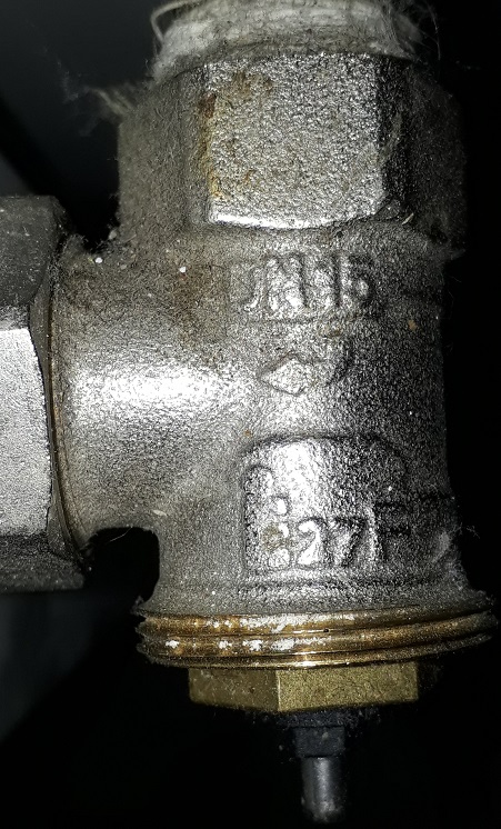

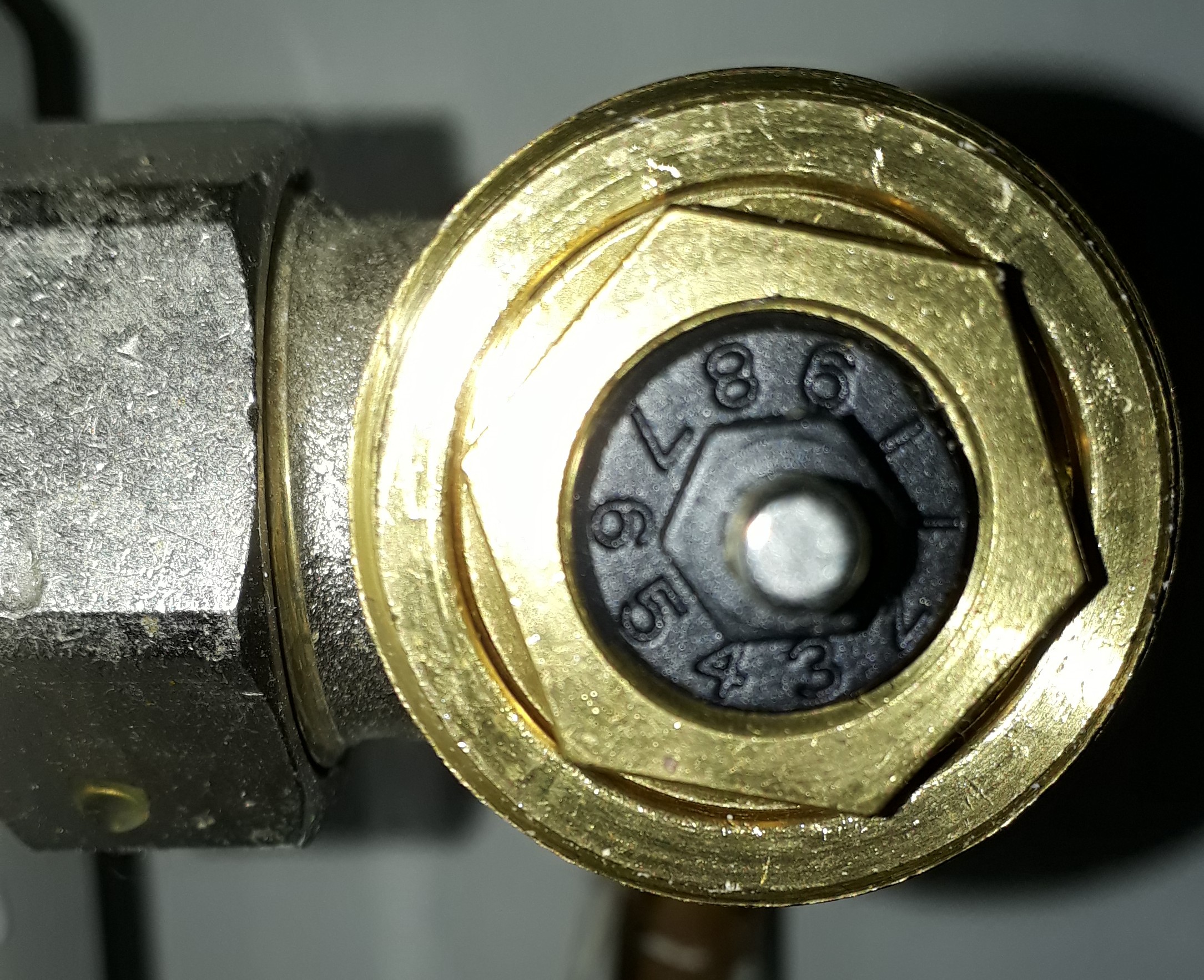

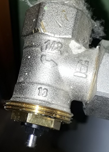

Tak jsem se dostal k tomu ventilu až teď na chvíli, udělal jsem fotku shora i zespoda, nedokážu z nich poznat výrobce (Heimeier? podle toho H s podtržnítkem?), fotky přiloženy, dokážete někdo poznat co je to za ventil?
Totiž, pořád nemůžu najít nějakou jakoukoli značku, abych pochopil, na jakém čísle je nastavený. Hnul jsem s točítkem (jde velmi lehce) o jedno číslo směrem k vyššímu číslu, ať už je ta značka kdekoli..
Ještě mě napadlo, až se tam příště dostanu, že zkusím točit dokola, jestli to půjde, když ne tak ta konečná poloha bude jasná.
Děsně by mi pomohlo, kdyby někdo tenhle konkrétní ventil znal, (na googlu přesně tenhle typ nemohu najít...), a dal mi vysvětlení jak funguje (už jen to že běžné ventily mají jen 6 čísel a tenhle má 9 čísel na stupnici škrcení mě zaráží..

Teď u toho ventilu jsem, a je to divočina, ten plastový kotouček s číslama jde točit úplně dokola, o víc jak 360stupňů, na obě strany, vůbec nechápu jak se s tím dá něco rozumného nastavit, není žádný odpichový/referenční bod, můžu točit kam chci a kolikrát chci.
Bez návodu k tomuhle konkrétnímu kohoutu to nedám/nenastavím, žádná značka fakt nikde není!
Pokud tam není značka a ru rysku co vidím na fotu je kaz na odlitku.Tak bych otočil nejnižší číslo směrem k radiátoru na střed trubky ventilu a posečkal co se bude dít.Prostě zkoušet.
už jsem ti psal, udělej si fixou značku na mosazi a proti tomu pak šteluj nebo nebudeš vědět kde jsi. Proč to jde dokola je proto že tam není doraz a je to tak vymyšleno a je tam jen clonka, která zmenšuje průtok.

Proč vymýšlíte vymyšlené,pokud tam nemáte závit u toho plastového dílu,tak otočte k menšímu číslu bude to konstruované tak,že natáčíte uvnitř hradítko,které ubírá na průtoku.Jednoduché a logické,dejte to jedničkou k rysce a za chvíli to poznáte na teplotě radiátoru a měl by i dole méně hřát než na velký průtok.Potom případně přidat ke dvojce,uvidíte kolik stačí ke sníženému výkonu tělesa který potřebujete.
Hmm, otočil jsem o jedno číslo k menšímu číslu a zdá se že to pomohlo žádaným směrem.
Nechám to nějakou dobu tak.
Asi se teda ta clonka natáčí pořád dokola.
Škoda, kdybych ten kohout/ventil měl vymontovaný v ruce, zřejmě by bylo vidět tu clonku jak přivírá až zase úplně otevře při postupném otáčení toho černého plastového dílu s čísly. (Funguje na to klíč 7, stranový i oříšek)
