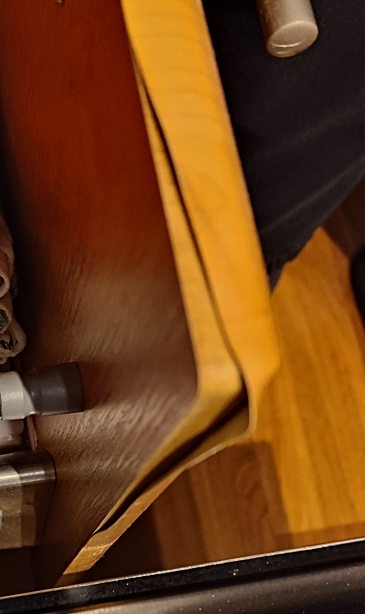

Pokud bude manželka nechávat po pečení pootevřená dvířka trouby, udělají to každá "pofoliovaná" dvíř…

To je přesně stejný u nás. Taky se to kvůli tomu odlepilo. Zkoušel jsem to přilepit lepidlem na dřev… poslední

Z té fotky si tím nejsem jistý, ale není to jenom nalepovací hrana? Ta se dá koupit a celkem snadno…

Taky mě to přijde jako nažehlovací hrana. Pokud neutpělo i dřevo pod ní, je oprava celkem jedoduchá.…

To neopravíš, jedině vymněnit desku za kvalitnější, nejlépe masiv..

Dělá se to tak, že vedle trouby jsou otevřené poličky na chňapky a foliovaná potvora je tím pádem o…

Ano jde. Nekupovat brak. Manželka za to nemůže. Nicméně, jsme konzumní společnost, tak si kupte jiné. Už nežijeme jako naše babičky, které si kupovaly nábytek "na do smrti".
A ještě dodám. Není to ani vina trouby, bude a začne se to projevovat na dalších dvířkách. No a jestli jste dobře nakupovali, tak se to projeví i na dveřích.
Pokud bude manželka nechávat po pečení pootevřená dvířka trouby, udělají to každá "pofoliovaná" dvířka (teplo z trouby tu folii časem zničí). takže variantou by bylo nechat dvířka nalakovat (mohlo by vydržet o něco víc), nenechávat po dopečení jen pootevřená dvířka (sotva - starého psa novým kouskům…), a nebo se s tím prostě smířit…
PS: Variantou by bylo sehnat starou komunistickou plechovou smaltovanou linku, ale to bude problém/neestetické…
Zkoušel jsem to přilepit lepidlem na dřevo, ale po čase se to zase uvolnilo.
Buď sehnat nový dvířka, nebo to dát do truhlárny, ať to potáhnou znovu. Ale to nějaké větší, kde na to mají stroje.
Taky mě to přijde jako nažehlovací hrana. Pokud neutpělo i dřevo pod ní, je oprava celkem jedoduchá. Jen mi přijde trochu hloupé umístění něčeho nad troubou, ale všimnul jsem si, že současné kuchyně se tak dělají (podle mě je daleko logičtější trouba pod vařičema, aspoň technicky, jak je to uživatelsky, to nedovedu posoudit).
Dělá se to tak, že vedle trouby jsou otevřené poličky na chňapky a foliovaná potvora je tím pádem o 10-15 cm dál. Zkuste dekor a tvar najít u trachea, svetdvierok, probytex, in-duro.
A bacha na místo nad rychlovarnou konvicí.
