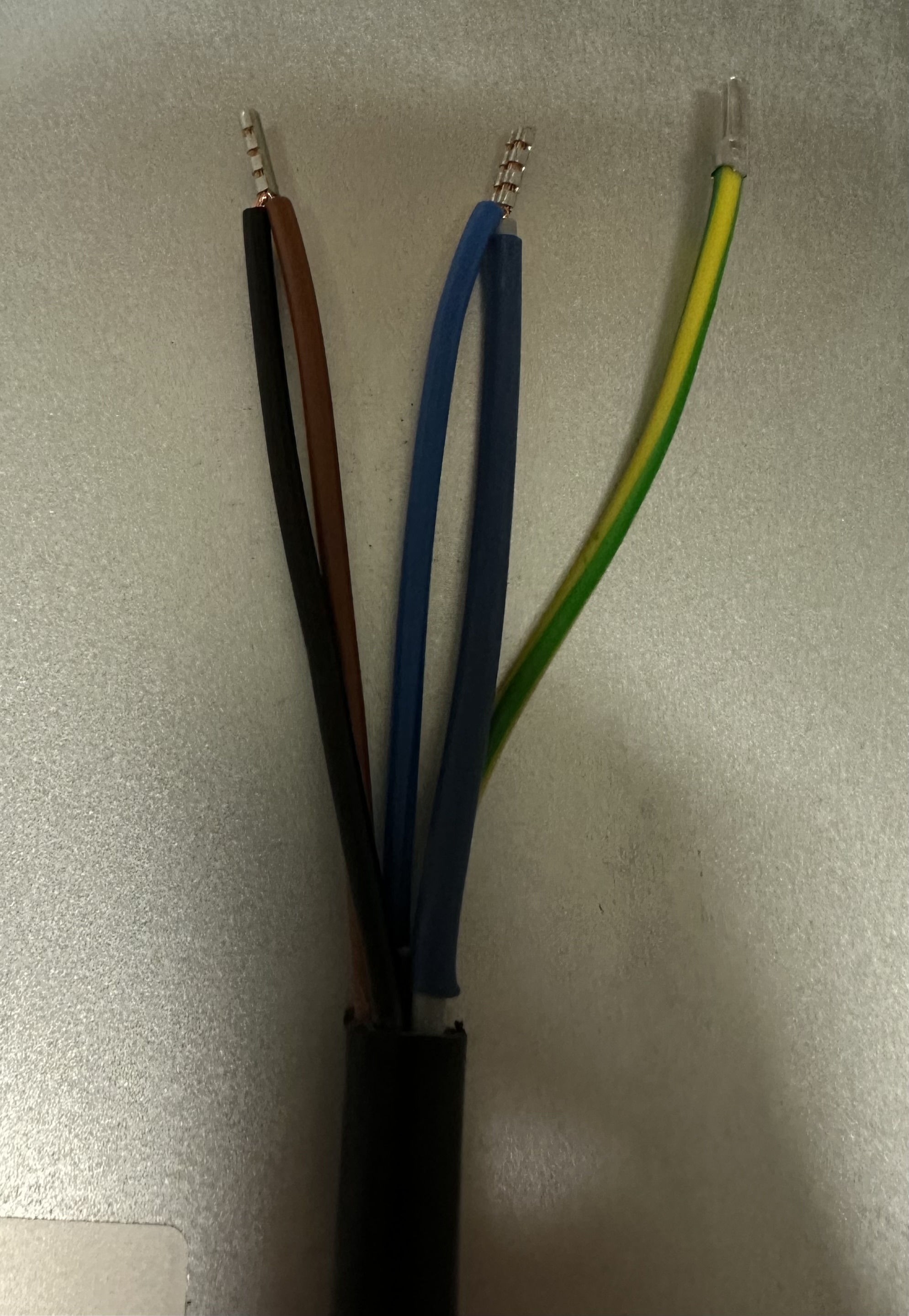

Z nové indučky ale nyní vede kabel kde je modrý spojeny s šedým,hnědý spojeny s černým a kostra.

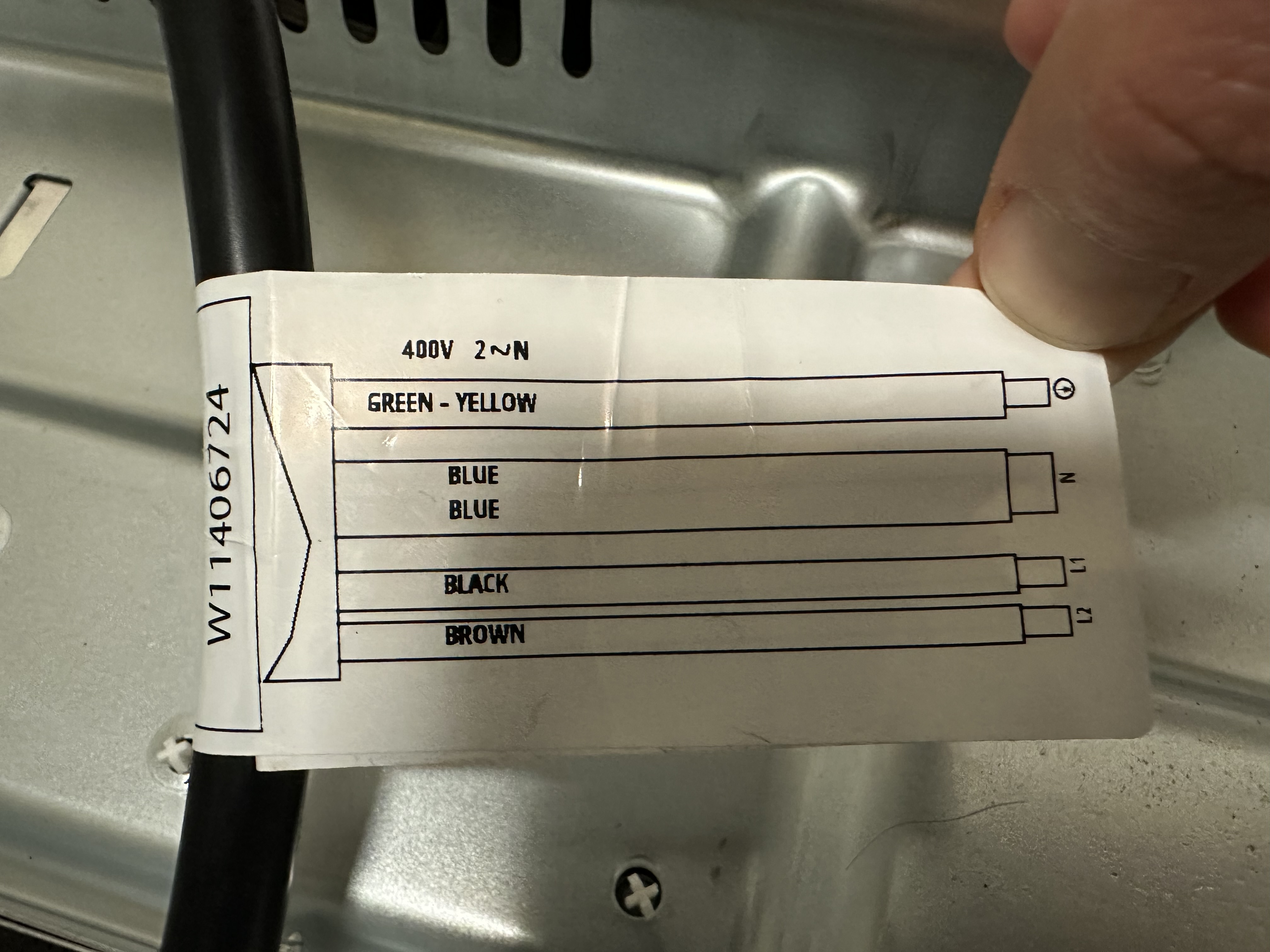

Štítek na kabelu vedoucím z inducky je obrázek viz foto.

Řiď se temi pismenky dole na prvnim obrazku
L1, L2 - faze (black, brown)
N - nulak
Ten posledni zeleny je zem
Ty mas 5 dratu, takze nezapojis jednu fazi.

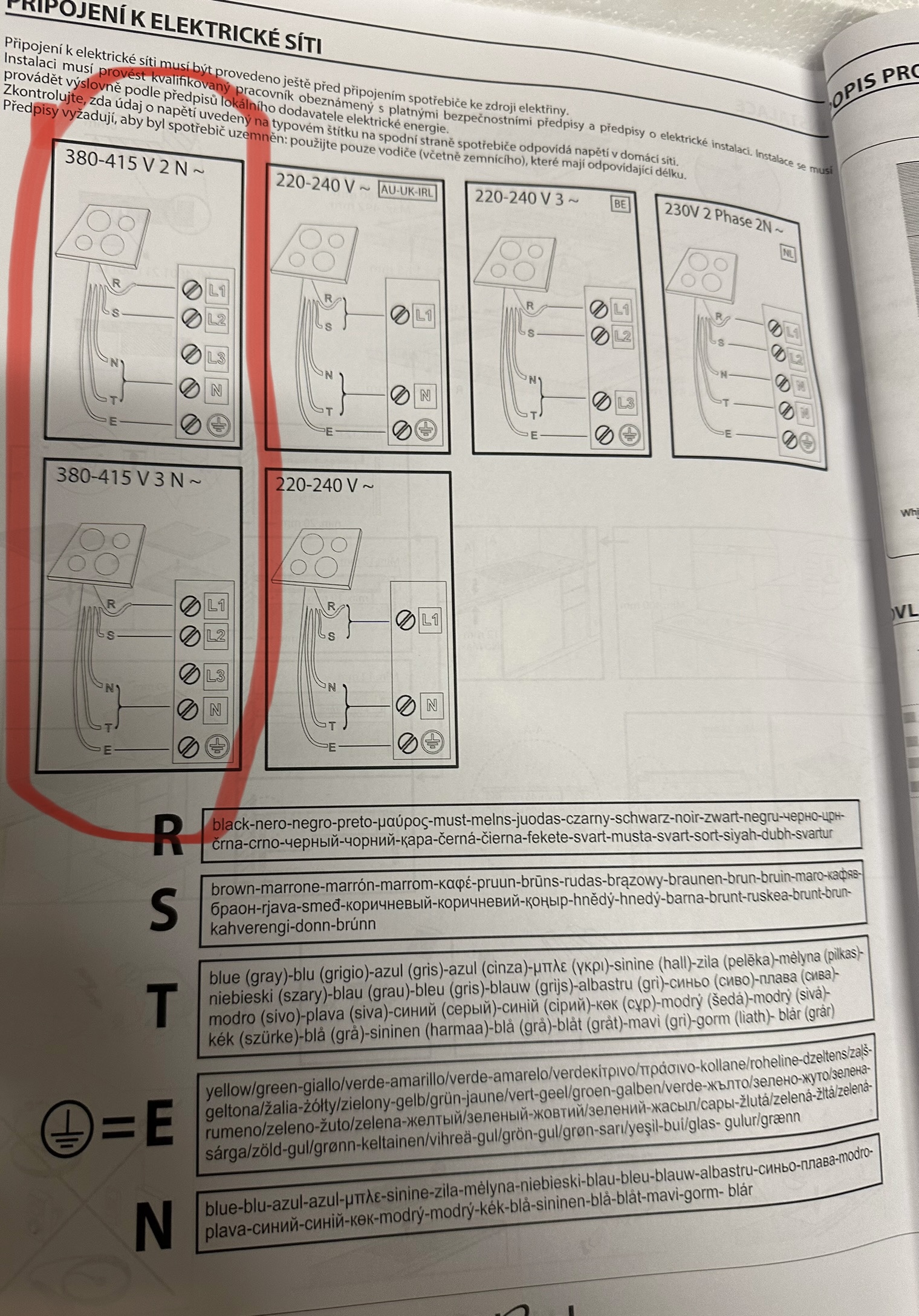

Na druhem obrazku to mas pripraveno pro 240V. Ja bych black/brown rozdelil a pripojil na 2 fáze
Chápu to správně ze hnědý na hnědý,černý na černý..
Dale pak ty dva modrý (spis tedy modrý s šedým) připojit buď na modrý nebo šedý a pak už jen kostru na kostru?
V návodu jsou pak schémata viz foto a kde tedy o ty dvě vyznačena schémata.
Ty dva modré (modrý s šedým) připojíš na modrý, NE na šedý, to je třetí fáze - ta zůstane nezapojená.

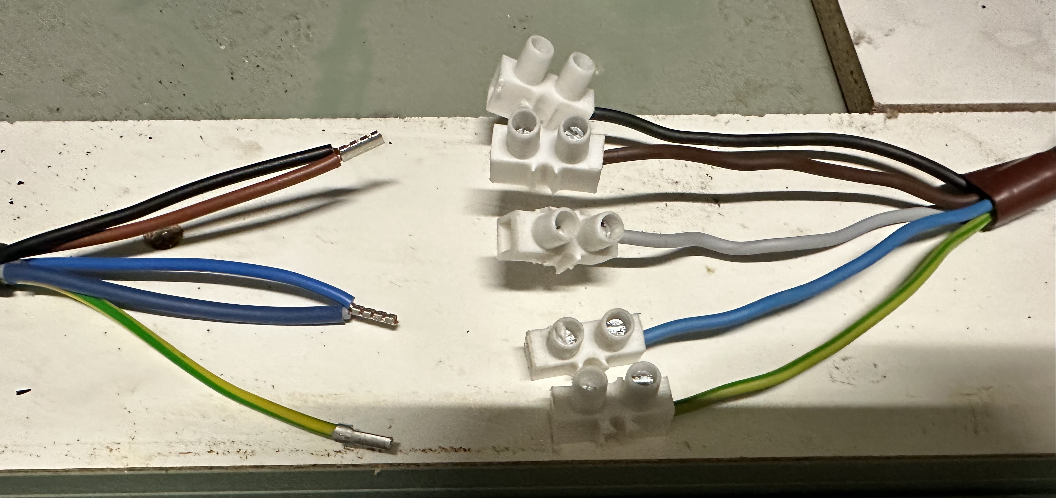

dej sem foto jak je to zapojeno
Tohle mě nenapadlo… už je to cele v karabici a schované za linkou.. rozdelavat to už znovu nebudu..
