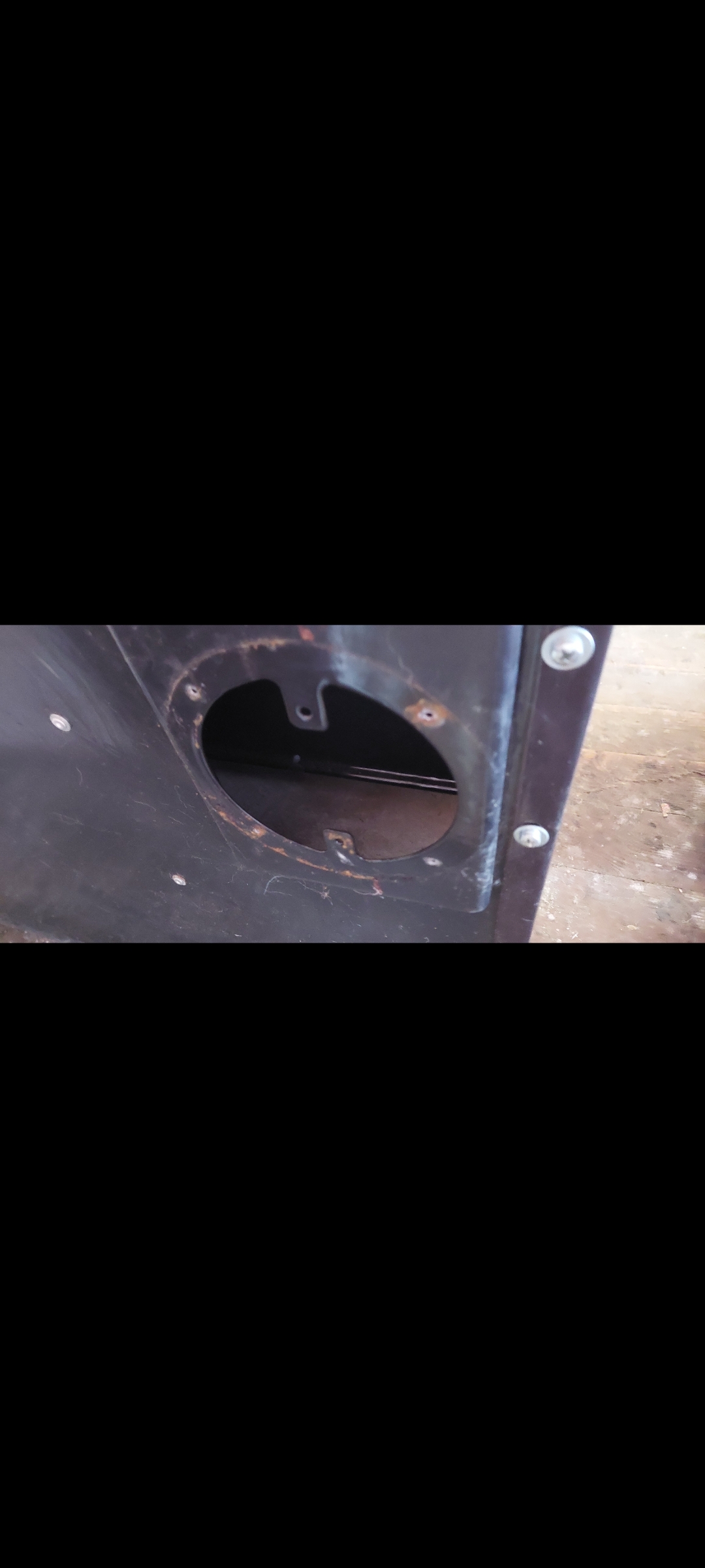

Dobry den,chcem sa spytat mame nove kachle,maju zadny a bocny vyvod na dymovod,ja by som chcel pouzit ten zadny,po odstraneni krytu ma vsak cakalo toto,/fotka/ako ho teda pouzit?dakujem za rady.

Zdravím,pokud je model kamen neznámý,tak cočko ,přivařit kousek příruby a nasadit rouru.![:-)](https://static.poradna.net/images/smiley/smile.gif)
Vážně nové? Neřekl bych. Přírubu komínu prostě našroubuješ na ty 3 závity a připevníš do kouřovodu.. Teda pokud ji k tomu máš. Pokud ne, tak ji buď někde sehnat nebo vyrobit.
Taky by tam mělo být nějaké těsnění.

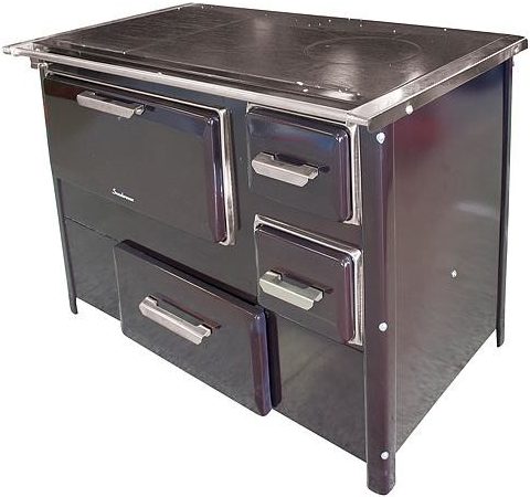

Su nove,ale po rozbaleni stali rok,zacali aj hrdzaviet na chalupe.Smederevo MBS 9 sa volaju.

Přírubu jsem si nechal vyrobit a veškeré spáry zaspároval kamnářským tmelem a na dvířka dal novou těsnící šňůru, všechno dohromady byla otázka pár stovek, cca 4-5 stovek.
Aha,tak to asi nebude take jednoduche ako som si predstavoval,bolo pisane ze je to aj na zadny ale tak komplikovane som to necakal,som myslel ze dam dole kryt a dam ruru co mam kupenu.chcem to mat zozadu pri stene,
Nie ze budem hladat nejakeho zvaraca🤣🤣 nech mi to na mieru spravi.sakra.este rozmyslam ze ten druhy vyvod je nalavo,jedine otocit kachle a zmenit orientaciu,ale to by amerovali do dveri kuchyne a nie na nu celu.
Nemam k tomu nic,priemer je 120mm,nejaky link by sa nasiel co mam kupit,lebo tymto veciam sa nerozumiem.diky

Bylo by ale dobré zeptat se přímo v okolí nějakého topenáře, který by to viděl osobně, posoudil to a případně vyřešil. Takto na dálku se těžko radí, fakt by to měl vidět odborník. Nerad bych měl výčitky, že se při neodborné montáži někdo přiotrávil oxidem uhelnatým. Nástřel co dělat a co koupit nebo nechat vyrobit máš, teď už je to jen na Tobě, ať se daří.
Dakujem ti pekne,uz som aspon v obraze,zavolam kominara nech daco vymysli

Na bocnej strane bola len plastova krytka,rukou sa dala dat dole.
Od thormy to existuje ve 130 hrdlo-kourovodu-f3u80-130mm, takže pohledat prodejce Mbs - Smederevo a chtít to od nich. Ale spíš si myslím, že to k tomu bylo přibalené, třeba uvnitř v troubě, nebo pod plotnou.
Našel jsem v popisu: Se sporákem se dodává i přípojka pro napojení kouřovodu (příruba), která je vyrobena z plechu a přišroubuje se čtyřmi šrouby pro vývod kouřovodu na levé straně sporáku zboku nebo zezadu - podle Vámi preferovaného způsobu připojení.
