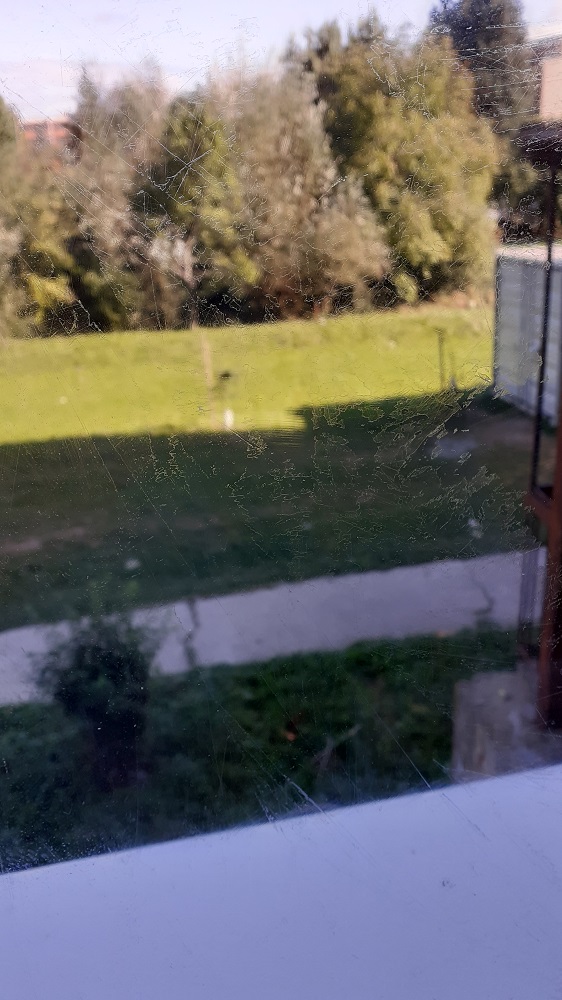

Chcem vás poprosiť o pomoc. Mal som na oknách reflexné fólie. Pri zatepľovaní bytovky som ich musel odstrániť a po odstránení mi na oknách zostalo lepidlo po tej fólii. A neviem to z okien odstrániť. Skúšal som rôzne prostriedky, ale zatiaľ sa mi to nepodarilo. Skúste poradiť, ďakujem.

zkusit benzín, perchloretylen nebo nitroředidlo či aceton to jsou hodně rozdílná ředidla s hodně ro…

No proto jsem psal všechny možnosti, když slabší nezaberou.

Je to iba na skle plastových okien. Už uvažujem aj nad toluénom.

Toluen koupíš snad jen na ŽL, ale je součástí toho nitroředidla C6000.

Koupíš ho normálně, akorát ti musí být více jak 18 let.:-)

Škrabka na silikon by to asi zvládla: https://eshop.wuerth.cz/Kategorie-produktu/Skrabka-na-cepele-s…

Ďakujem všetkým za rady. Nakoniec pomohlo C6000 a škrabka na sklo. Ešte raz, ďakujem. poslední

To je jen na skle nobo i rámech? Záleží na povrchu toho rámu, aby to čištění vydržel. Čili jestli je to plast nebo nějaký nátěr. Jinak obecně zkusit benzín, perchloretylen nebo nitroředidlo či aceton, ale ten už může naleptat povrch. Nutno zkusit někde bokem. Může se zkusit i isopropylalkohol nebo líh, ale ten bude slabý. Na sklo rovnou to nitroředidlo, nechat chvilku nabobtnat a pak seškrábat nějakou škrabkou na sklo.
