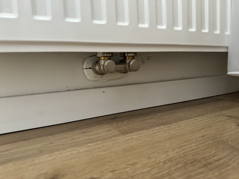

Ahoj,
doma (RD, vytápění plynovým kotlem) bych rád prohodil radiátory (po rekonstrukci mi jeden zbyl a rád bych prohodil větší za menší) - ale vůbec nevím kudy do toho. Radiátor je připojen takto (viz příloha). Našel jsem, že některá šroubení mají ventily tady v tom kusu, které se nechají zavřít a pak se radiátor vypustí, ale nevím jestli to "umí" i ten co mám já. Poradíte kudy do toho? :)
Sundáš ty víčka se šestihranem a pod nimi je vidět vřeteno ventilu s imbusem. Víčka mají vlastní těsnění, protože ten ventil někdy trochu teče.
Zdravím,máte uzaviratelné H šroubení.Povolte klíčem ty zátky,pod nimi jsou na imbus otočné uzávěry,uzavřete a můžete radiátor vypustit.Ten radiátor nevidím,na jeho konci dole by měl být výpustný šroub,vypustíte do nějaké nádoby,ale až po uzavření toho H šroubení.Při vypouštění si povolte odvzdušňovák,jinak podtlak bude vodu držet a poteče to pomalu..Po vypuštění povolit převlečné matice,sundat radiátor.Namontovat druhý,utáhnout převlečné matice.Otevřít dole oba uzávěry,odvzdušnit a můžete topit.![:-)](https://static.poradna.net/images/smiley/smile.gif)
Super děkuji moc - nechtěl jsem ty matice sundavat - myslel jsem že je pod tím už trubka a plný tlak vody![:))](https://static.poradna.net/images/smiley/biggersmile.gif)
