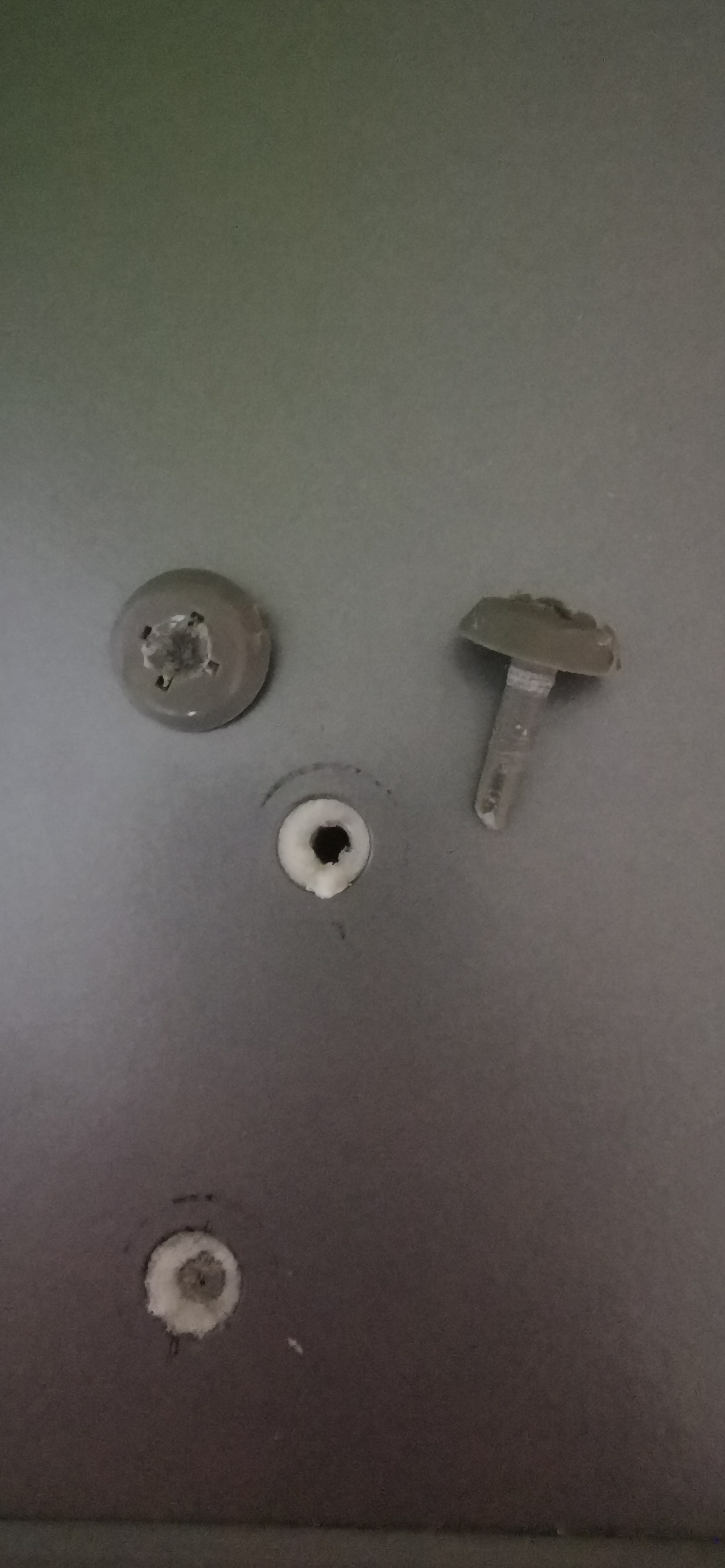

Je to asi krytka, ale já ulomila hlavičku a 2 cm mi zůstalo v závitu. U druhého už jsem byla opatrně…
Monča_007 21.09.2023 14:43
Monča_007
Dej prosím fotku, toho zalomeného i toho vyšroubovaného, nějak si neumím představit o co jde.

vyfotím a zítra vložím. Jinak děkuji

Posílám foto

Jde opravdu o plastovou zátku. Jsou dvě možnosti. Buďto vyvrtat malou dírku, do ní zašroubovat tenký…

Dobrý den,zkuste vytáhnout háčkem na háčkování.:-)

Plastový kolík je zlomený v té díře dole na foto, tam háček asi nenarve?

To vidím,ale ohřátý háček zabořený do plastu lépe táhne,než zabořený šroubovák.:-) poslední

Jde opravdu o plastovou zátku. Jsou dvě možnosti. Buďto vyvrtat malou dírku, do ní zašroubovat tenký vrut a vytáhnout. A možná by to šlo i tak, že by se hodně nahřál tenký šroubovák a ten pak za tepla vsunout do středu toho plastu. Po vychladnutí pak zkusit zahýbat trochu do stran a vytáhnout.
