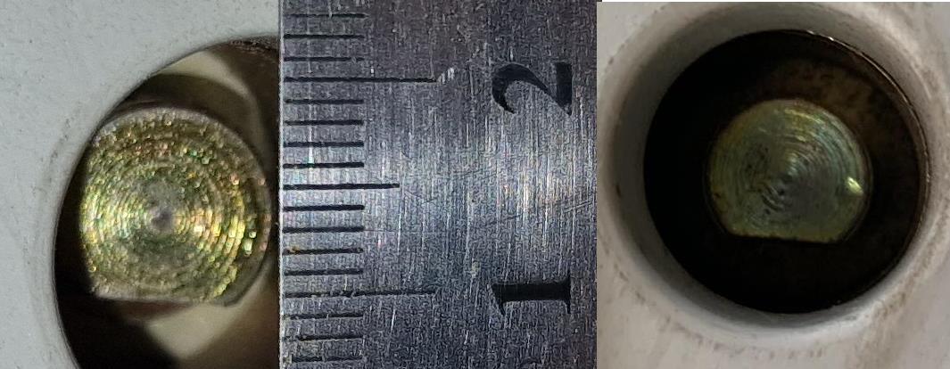

Jak se jmenuje klíč k tomuhle otevírání?
A je běžně ke koupi?
Připomíná mi to speciální šrouby do nevýbušných zařízení, ale nějaký kutil to použil do skříňky ve sklepě.
A já mám poradit, jak se do té skříňky dostat.
Ten dolní by mohl mít ještě fintu, kdy se otáčí až zadní část toho trnu. Předek je pevný. Jinak jsou to asi tyhle možnosti.
Špičaté úzké kleště nestačí?

No nevím, ale připomíná mně to klasický zámek do rozvodné skříně na plyn. Na 100% si jistý ale nejsem. Jmenuje se to tuším energetická klička.
Říkají tomu "půlměsíc". Starý typ šel otevřít kleštěma jelikož byl celý z jednoho kusu, kdež to na nový musíš mít kličku jelikož přední část je pevná a za tím je teprve otočný zámek. Odkazů máš v předešlých odpovědích habaděj.

Nedal to tam kutil ,ale odborník a jak je psáno výše jde o energetickou skříň s energetickým zámkem kdy přední půlměsíc je na pevno a za ním je další cca 7mm vysoký který otevře západku držěnou pružinou . pokud se použije jednoduchá klička podle obrázku tak se násilím pootočí přední část ( stejně se neotevře ) a pak je problém i správnou kličkou otevřít správná je tato https://www.krpal-plzen.cz/Klic-energeticky-A-d2.htm
Přesně tak,uzavírání naprosto běžné ,možná půl století na rozvaděčích,každý jsme tu kličku měli v brašně s vercajkem.Jak píšete,některé šly otevřít plochými kleštěmi,ty chytřejší pouze kličkou s výstupkem.Tu bez výstupku mám na dvířkách u plynu,ten zámek jsem koupil u elektrikářů v Novém Bydžově,vyráběli tam elektro skříně na zakázku.Naprosto běžná věc pro lidi,kteří řešili něco ohledně elektrikařiny.

To déčko na jednom zámku má otočnou je tu část úplně vzadu.
Na tom tvém klíči bys musel odbrousit onu plochou část a nechat jen úzké déčko na čele toho klíče.
