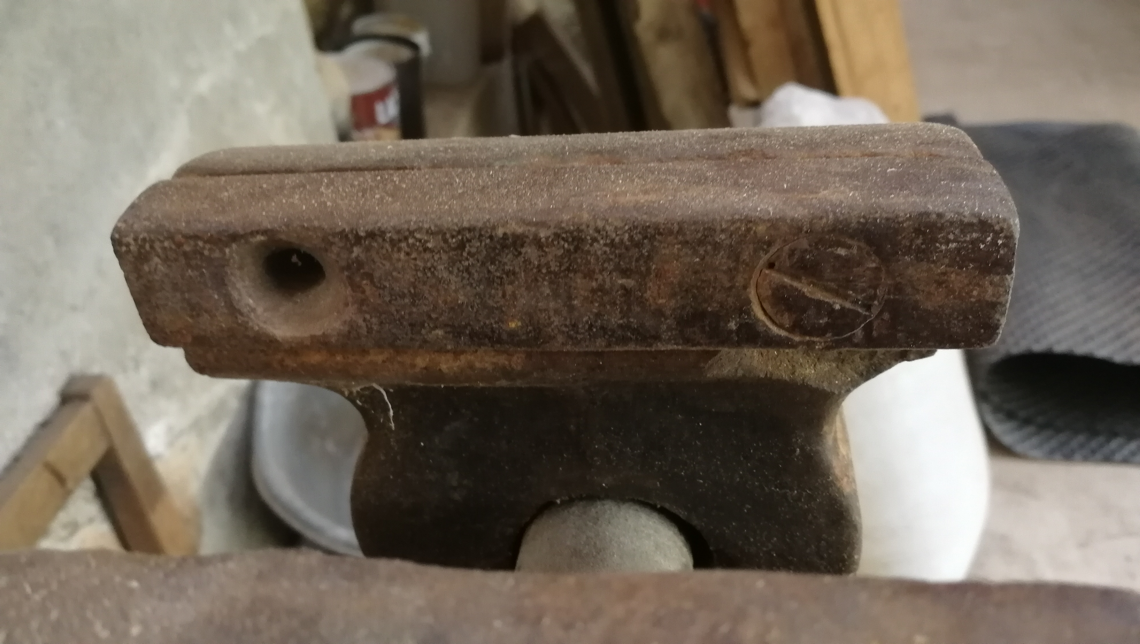

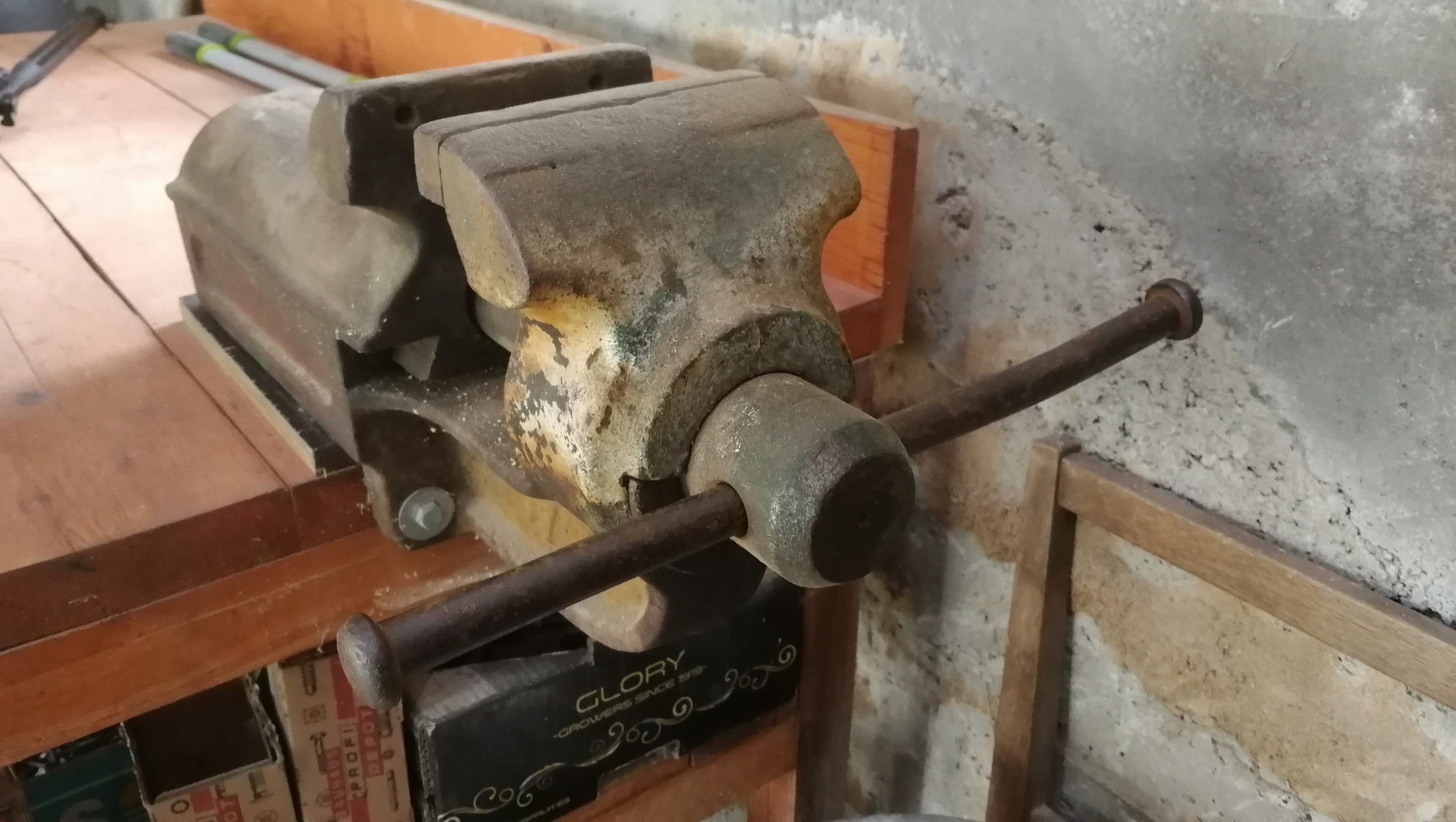

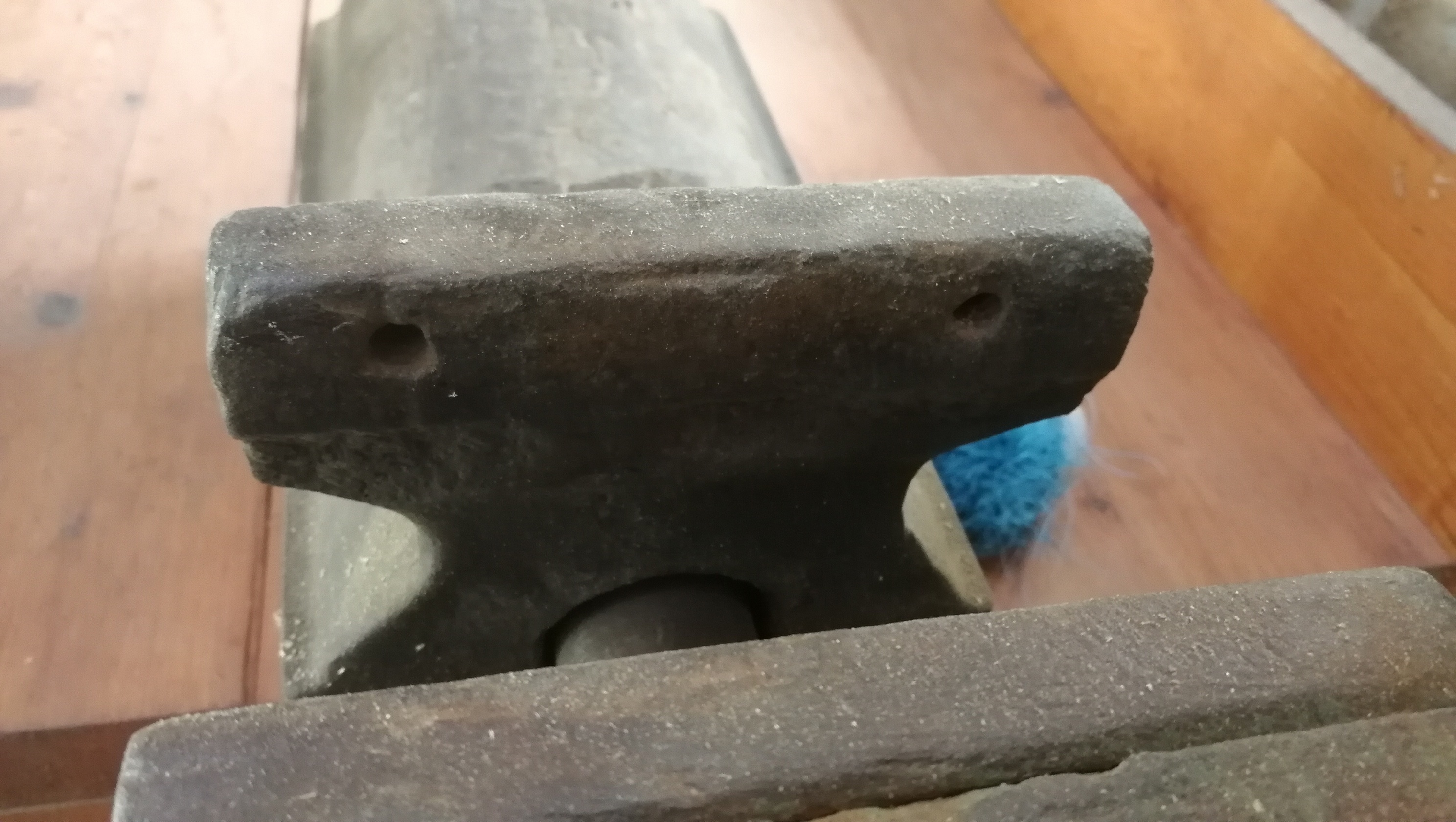

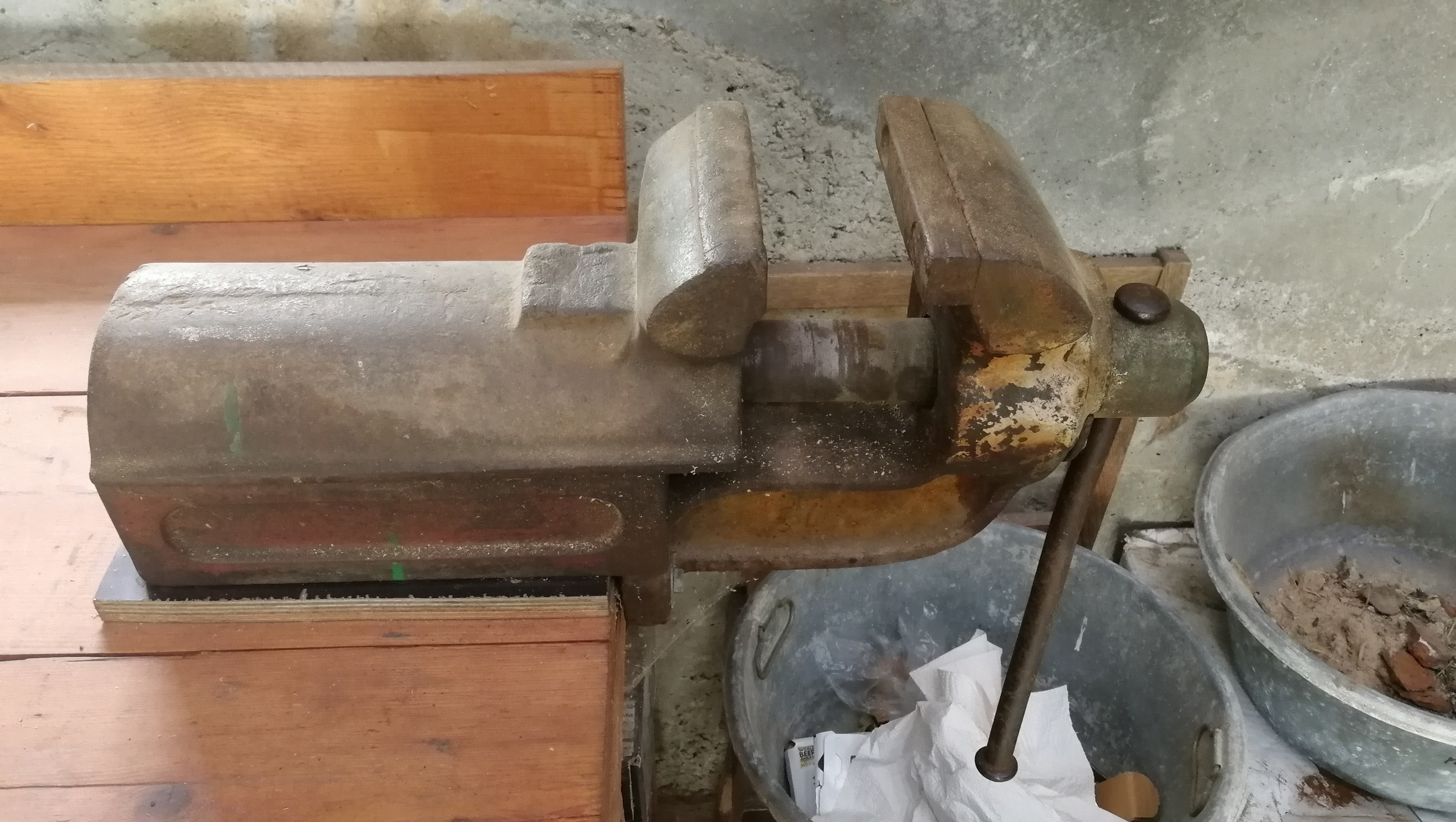

Oprava svěráku (asi litina)
chtěl bych opravit svěrák starý desítky let, je potřeba to osoustružit, svařit, osadit nové čelisti. Nevíte kdo by si s takovou Prací poradil (Praha).
Díky!
Díky!
Pokud nejste schopen toto provést sám ,tak levnější bude pořídit svěrák nový,Repase tohoto může být násobně vyšší jak koupě nového.
Třeba má k svěráku citový vztah.
Čelisti se dají koupit nové, zbytek bych nechal někde otryskat a nastříkal barvou. Víc asi nemá cenu se tím zabývat, je to jen svěrák.
Souhlas s "Hostem". Náhradní čelisti se dají koupit, jde však o to zda bude stejná rozteč otvorů a jak vypadají závity na straně svěráku kde není čelist. Dále není jasné co je potřeba svařit a osoustružit. Nové svěráky mimo těch z Číny (za 500,-Kč) stojí pár tisíc a je jen na tobě zda si koupíš nový či nějaký starší, které se nabízejí v inzerátech.![:-)](https://static.poradna.net/images/smiley/smile.gif)
Tak minimálně ta pevná čelist je natolik doprasená, že k ní už novou čelist nepřiděláte. Je nutná úprava té plochy na frézce.
Jelikož ta dosedací plocha nemá hranu na osazení čelisti, tak by to šlo srovnat i na velké brusce, při použití nějakého upínacího přípravku. Jde o to na co to bude potřebovat. Že je to doprasené o tom není pochyb.
Čelisti koupené nové mám, ale rozteč těsně nesedí, navíc už tam není žádný závit. Bude potřeba ty stávající otvory zavařit, srovnat frézou, vyvrtat nové a vyřezat závit. Já si s tímto určitě sám neporadím, hledám někoho kdo by to dokázal.
Je to litina, zapomeňte na nějaké garážové zavaření, frézování a řezání závitů. Ten svár v litině je velmi špatně obrobitelný. To chce opravdu profi nástroje a někoho, kdo je nebude litovat. Jediné co se dá udělat relativně levně, je ofrézovat plochy do roviny, závity udělat jinde a udělat i nové čelisti. Pokud byste trval na použití už koupených čelistí, tak udělat mezikus do kterého se ty koupené čelisti přišroubují.
Jak píše "mire" zapomeň na to. Pokud by si to chtěl "levně" udělat, tak zbrousit do roviny dosedací plochu, převrtat díry a vyřezat větší závit, na čelistích upravit rozteč děr pokud je to jak píšeš těsně jinak. Určitě nic nevařit na svěráku.![:-)](https://static.poradna.net/images/smiley/smile.gif)
