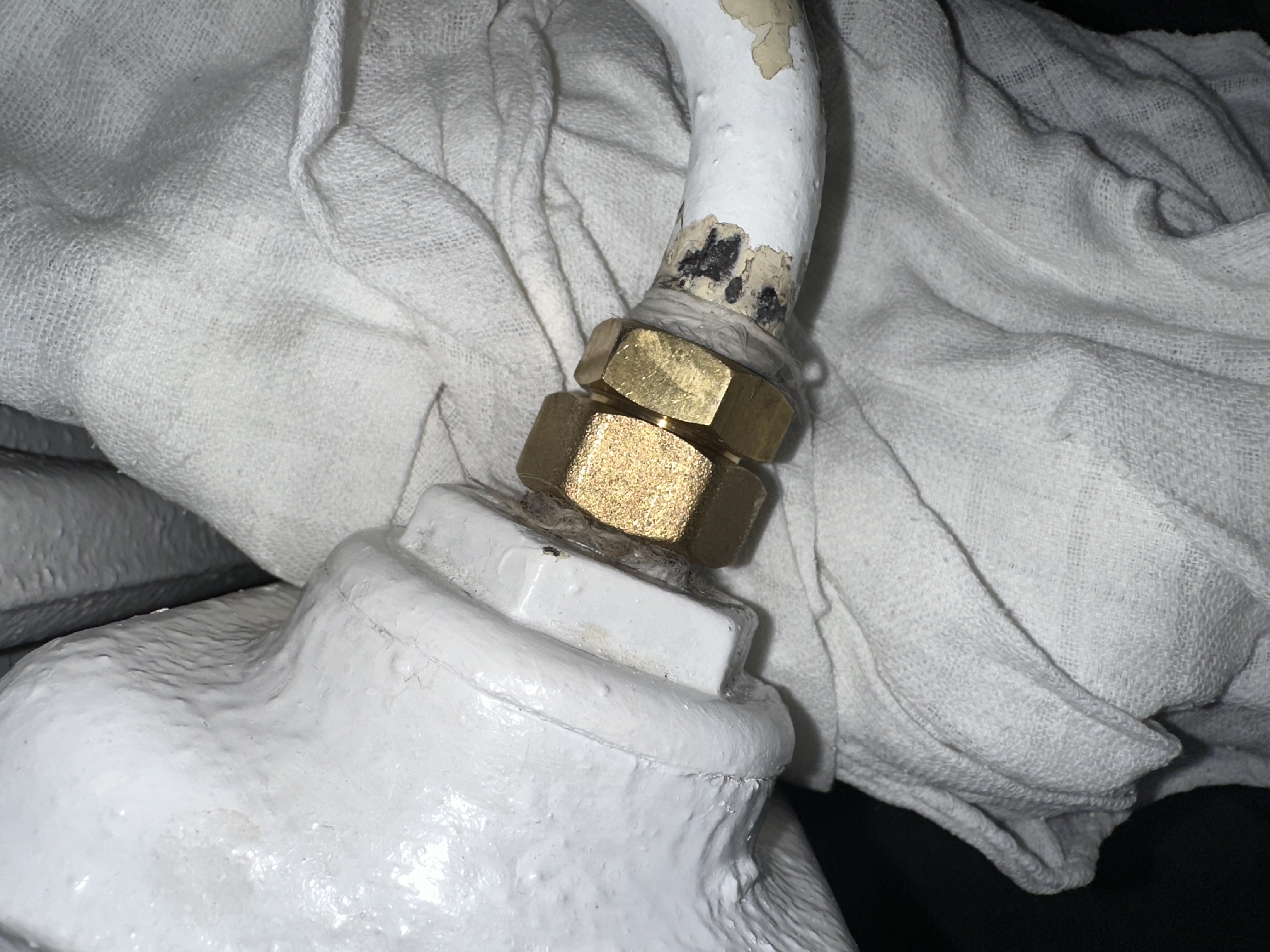

Zdravím,
mohl by mi někdo zkušený poradit, jak dotáhnout šroubení na radiátoru? Prolíná to mezi tím víkendu radiátoru a šroubením. Vůbec netuším, jak tam to šroubení je a čím točit.

IMHO je to převlečná matice, takže točit ty dvě mosazná šroubení proti sobě. host 03.09.2023 19:23 |

zaleži na tom kde to tečie, ak medzi maticami, tak utiahni tu v lavo. ak tečie tam kde je to utesnen… jim bim 03.09.2023 19:24 |

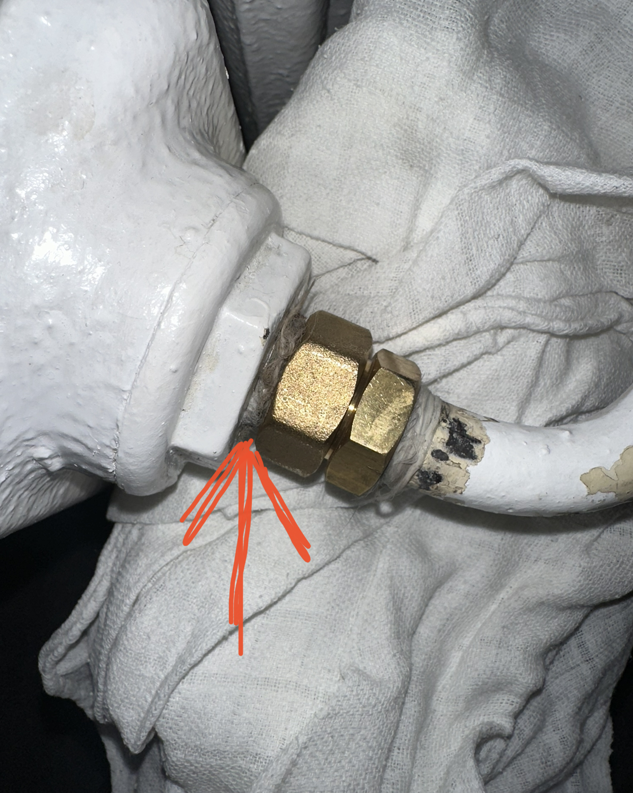

Teče to mezi víkem radiátoru a to větší částí šroubení. Lmtt 03.09.2023 19:27 |

V tom pripade je nutne rozpojit spoj a dotiahnut čast ktora ide do radiatora-použiva sa na to imbuso… jim bim 03.09.2023 20:09 |

To je až krajní řešení. Podle stavu šroubení to bylo nedávno měněné a tak bych problém hledal v nedo… mire 03.09.2023 20:29 |

Vypadá to, že to je špatně napakované. To znamená vypustit vodu pod úroveň radiátoru, odpojit radiát… poslední Paron 11.09.2023 09:49 |
zaleži na tom kde to tečie, ak medzi maticami, tak utiahni tu v lavo. ak tečie tam kde je to utesnene nitou, tak utiahni pravu maticu.
V tom pripade je nutne rozpojit spoj a dotiahnut čast ktora ide do radiatora-použiva sa na to imbusovy kluč-8hran ,neviem rozmer, asi 14-18mm.
To je až krajní řešení. Podle stavu šroubení to bylo nedávno měněné a tak bych problém hledal v nedotažené převlečné matici. Prostě vzít klíč a s citem zkoušet dotáhnout
je to možne.
Vypadá to, že to je špatně napakované. To znamená vypustit vodu pod úroveň radiátoru, odpojit radiátor, šroubení vytočit a přepakovat. Zdá se, že česání ani nebylo napuštěné barvou a je nasucho. Použít nové česání, natřít fermežovou barvou a znovu našroubovat. pak radiátor připojit. Do šroubení použít nová těsnění.
