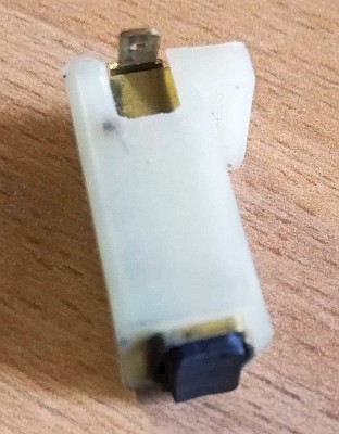

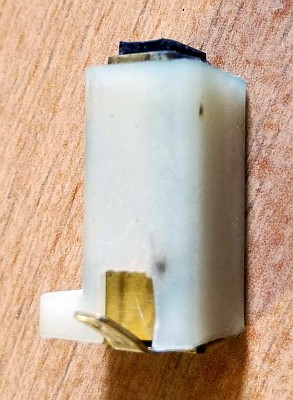

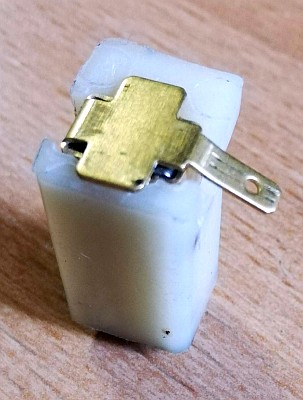

Ale asi nezbyde nic jiného než vyměnit jen vnitřek. Jen nemůžu přijít na to, jak uhlík vyndat? Pod uhlíkem je pružina, takže jde zamáčknout a zase se vrátí do původní polohy. Abych ho vyndal, asi bych musel vzadu nějak vyjmout nebo ohnout ten plíšek s kontaktem?

A asi musíš vytlačit to mosazné pouzdro z plastového krytu odspodu od uhlíku, tj. netlačit uhlík, ale celé pouzdro.

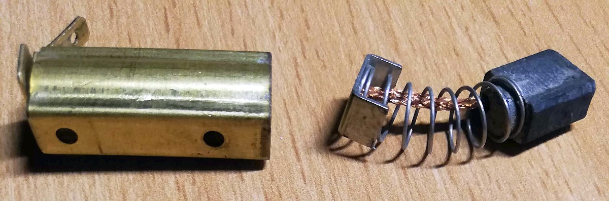

Dnes odpověděli, chtěli vědět šířku a hloubku uhlíku. Uhlík se mi podařilo rozebrat, tak jsem jim rozměry poslal a uvidím.
Zdravím,musíte vyjmout ten mosazný plech,je to tam nasunuté.Spodem to nepůjde,uhlíky budou mít drážku,která je zastaví před ubroušením,protože by jinak došlo ke zničení komutátoru ocelovou přítlačnou pružinkou po úplnném odbroušení uhliku.Většinou to vyjmu a koupím uhlíky nové,když je jiný ,větší rozměr,doladím na skleněné desce na jemném smirku.Někdy se stane,že ty nové nemají tu drážku,vypiluji ji jehlovým pilníkem,kousek tam musíte nechat plný materiál,výstupek v pouzdře uhlik zastaví před totálním ubroušením.

Děkuju za fundovanou odpověď. Uhlík se mi podařilo z pouzdra vypreparovat - foto v příloze. Naměřil jsem 5x8 mm, hloubku cca 9 mm (může být zbroušený používáním).
