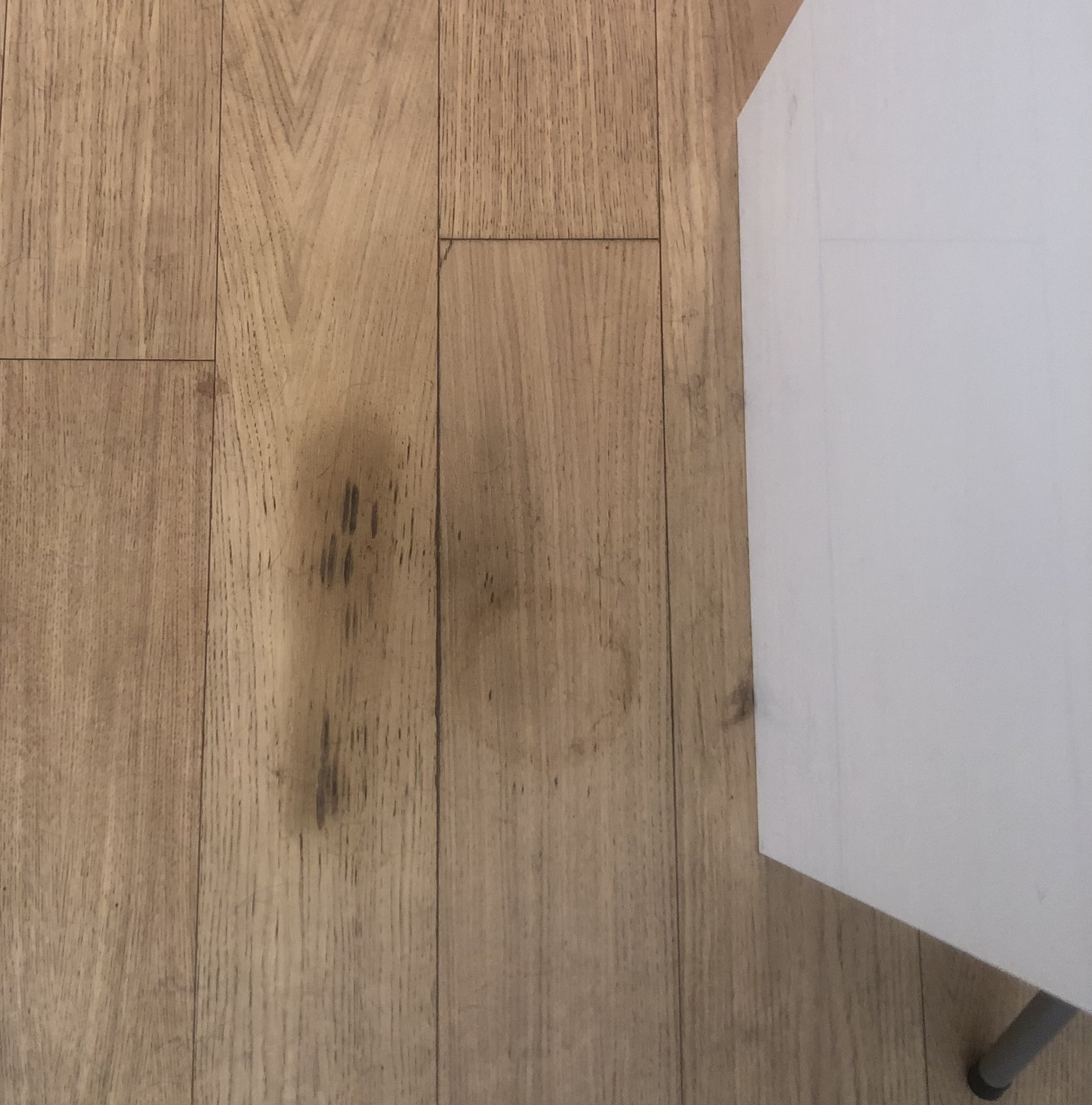

Dobrý den/Ahoj,
ráda bych Vás poprosila o radu s dřevěnou podlahou značky Par-Ky, která se mi poškodila vodou viz. příloha.
Na místě vznikl tmavý flek a dýhovaný povrch vypadá až skoro “uhnile”…
Podlaháři navrhují opravu, která nejde pod 20.000,- a tento typ podlahy je velmi těžko sehnatelný.
Oprava je pro mě otázkou života a smrti a pokud by se dalo poškození, alespoň částečně vyspravit budu Vám nadosmrti zavázaná!
Není jasné jak je horní dýha silná, ale zkusil bych to přebrousit. Jinak výměna cca dvou "parket" snad nemůže být tak drahá.
Z hlediska montáže je to normální "plovoučka", jenomže má na povrchu dřevěnou dýhu.
Takže rozebrat někde od kraje a vhodněji složit...
Není někde podlaha v místě, kde není vidět? Vzít 2 parkety odsud a ty poškozené šoupnout někam, kde nejsou vidět.
Šikovné a úsporné řešení zdarma
Asi jako když se propálí ubrus, tak tam postavit vázu.
Treba mas na kusu podlahy postavenou linku a pod skrinkou yi poskozene parkety vadit nebudou
Zvlast v pripade, kdy ten dedign uz nesezenes.
No jo, ale účel to splní
Pohledově žádné poškození vidět nebude, tak proč ne? Mě spíš zaráží ta cena navrhované opravy. To bych tipnul, že by měnili celou podlahu.
skuste opatrne kusok vysušit fenom.nasledne ošetrit pastov na dany typ podlahy.
Nemám s tím nejmenší zkušenot, takže opatrně.
Tohle mi hodil google.
Kyselina šťavelová
Když není zbytí a na podlaze najdete velké plochy extrémně tmavých vodních skvrn, je na řadě požití kyseliny šťavelové. Práce s touto kyselinou se neobejde bez ochranných pomůcek, tedy gumových rukavic a brýlí. Kyselinu rozpusťte v horké vodě podle pokynů průvodce. Roztok pak naneste na dřevo a kartáčem zapracujte. Po nějaké době působení pak podlahu opláchněte čistou vodou a nechte zcela uschnout.
Když není zbytí a vodní skvrny jsou urputné, přichází řada na bělení. Kyselina šťavelová je přírodním bělidlem, jež by mohlo dát vaše podlahy zase dohromady
Vzhledem k tomu, že je to asi dýha, tak veleopatrně.
Pokud je to opravdu dřevo, pak se dá zesvětlit až vybělit čpavkovou vodou (opakovaným potíráním ztmavlého místa)
