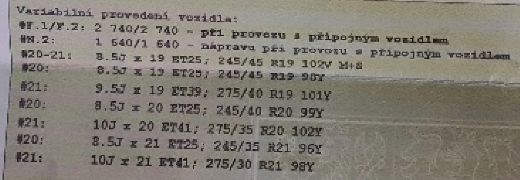

Zdravim,
mam bmw 530d gt z roku 2012, jedno alu kolo je nejake ohnute a potrebuju koupit nove, ve VTP mam uvedeny toto:
povolene varianty:
- 8.5J x 19 ET25; 245/45R19 102V M+S
- 8.5J x 19 ET25; 245/45R19 90Y
- 9.5J x 19 ET39; 275/40R19 101Y
- 8.5J x 20 ET25; 245/40R20 99Y
- 10J x 20 ET41; 275/35R20 102Y
- 8.5J x 21 ET25; 245/35R21 96Y
- 10J x 21 ET41; 275/30R21 98Y
Jak poznam spravnou kombinaci kol + pneu na predni a zadni kola?
Diky.

Kombinaci disku a gum mas na kazdem radku. Jestli to mas napsane takto, tak muzes pouzit kteroukoliv kombinaci, ale na vsechna 4 kola. Prvni radek pouze zimni. Vyber to co chces a co jsi ochotny zaplatit. Osobne bych bral druhy radek, cim vyssi profil, tim to bude pohodlnejsi a tim vic vydrzi podvozek.
neni to nahodou takhle?
obe kola r19
predni r19
zadni r19
predni r20
zadni r20
predni r21
zadni r21
Nahodou to vyfot. Kdyz to napises s odrazkama, kdo z toho ma co poznat.
tak to bude ono, koukam ze # na zacatku se odkazuje vys v TP, diky :)
Prave, je to odkaz na cislo pole. Jeste jedna vec - ohnuty disk jde casto srovnat za cenu jedne nove gumy.
