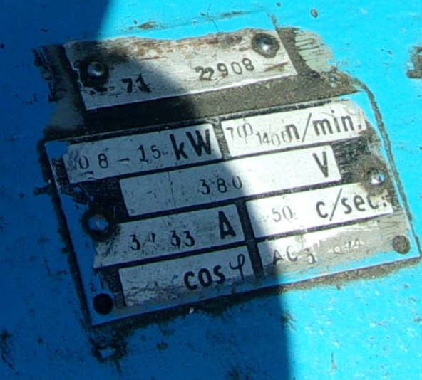

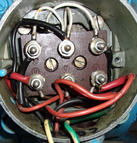

Dej sem spíš foto svorkovnice elektromotoru a foto těch zásuvek. Na tom štítku vidím "380V", takže třífázový. Chceš ho zase připojit na třífázový nebo na jednofázový rozvod? Tvůj dotaz je poněkud nesrozumitelný.

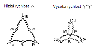

Jedná se o dvouotáčkový 3fázový motor 700ot. a 1400ot. Přepinačem se mění počet otáček. 700ot je zapojení do trojuhelníku přímo ve vinutí motoru. 1400otáček se pomocí přepinače přepojí do dvou hvězd. Přehození fází ve vidlici se mění směr otáček.

Myslím, že to nějak půjde. Pokud se to začne točit obráceně, přehodit kterékoliv dvě fáze. Podle fotky svorkovnice hádám, že elektromotor nepotřebuje střední vodič (nulák) jen ochranný (PE).
