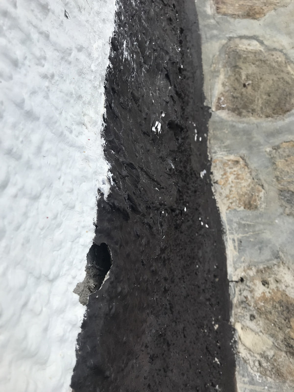

Dobrý den, ráda bych se zeptala jak opravit takto poničenou podezdívku. Pravděpodobně byla v minulosti natřená jakousi neprodyšnou barvou a začala se “nafukovat”.
Nyní je stav takový, že tyto vzduchové bubliny pukají a celá svrchní vrstva se začíná drolit. Bílá vrstva je na tom trochu lépe než hnědá, ale nevím, jestli má cenu opravovat pouze hnědou část nebo by se to mělo vzít z gruntu.
Díky za jakékoliv nápady!
Pokud je omítka odfouklá a dělají se bubliny a drolí, jedině oklepat na cihlu nebo na podklad který drží, a znovu nahodit. Zřejmě je v podezdívce vlhkost a zatřením nepropustnou barvou dokončilo zkázu.
Pokud bílá drží, tak jen černou. Můžeš okopat a dát tam třeba pásek dlaždic. Zvážil bych pod tím natřít nějakou hydroizolací.
