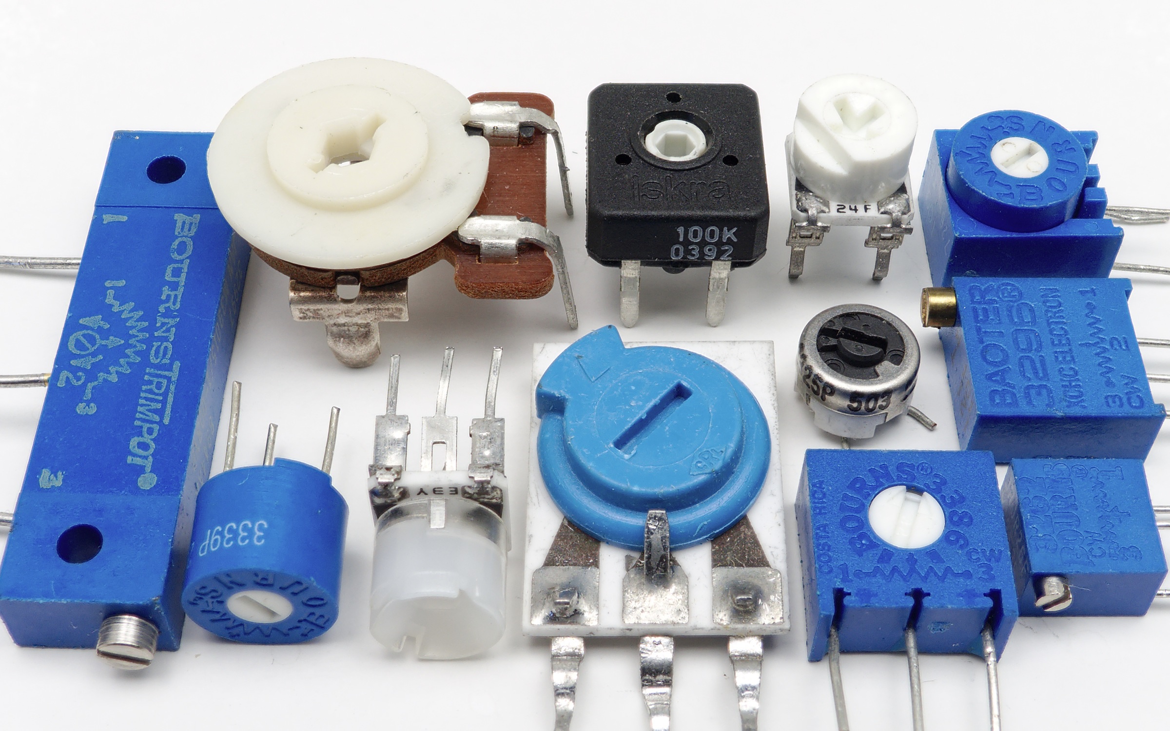

Chtělo by to rozdělat a vše důkladně vyčistit. Sice že by to bylo zanesené prachem moc pravděpodobné není, ale člověk nikdy neví. Taky se můžeš podívat, jestli tam nejsou nějaké trimmery a jak to začne "poskakovat", tak zkusit poštelovat. Cca 2 roky zpátky to dělalo známému u jeho starší plazmy, ale bylo to hned od začátku po zapnutí a pomohlo to, jen je potřeba to dělat vážně jemně. To, že to zabralo u něj ale neznamená, že to bude ten samý problém i u Tebe.
