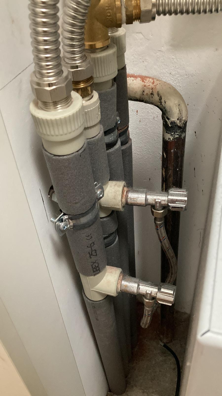

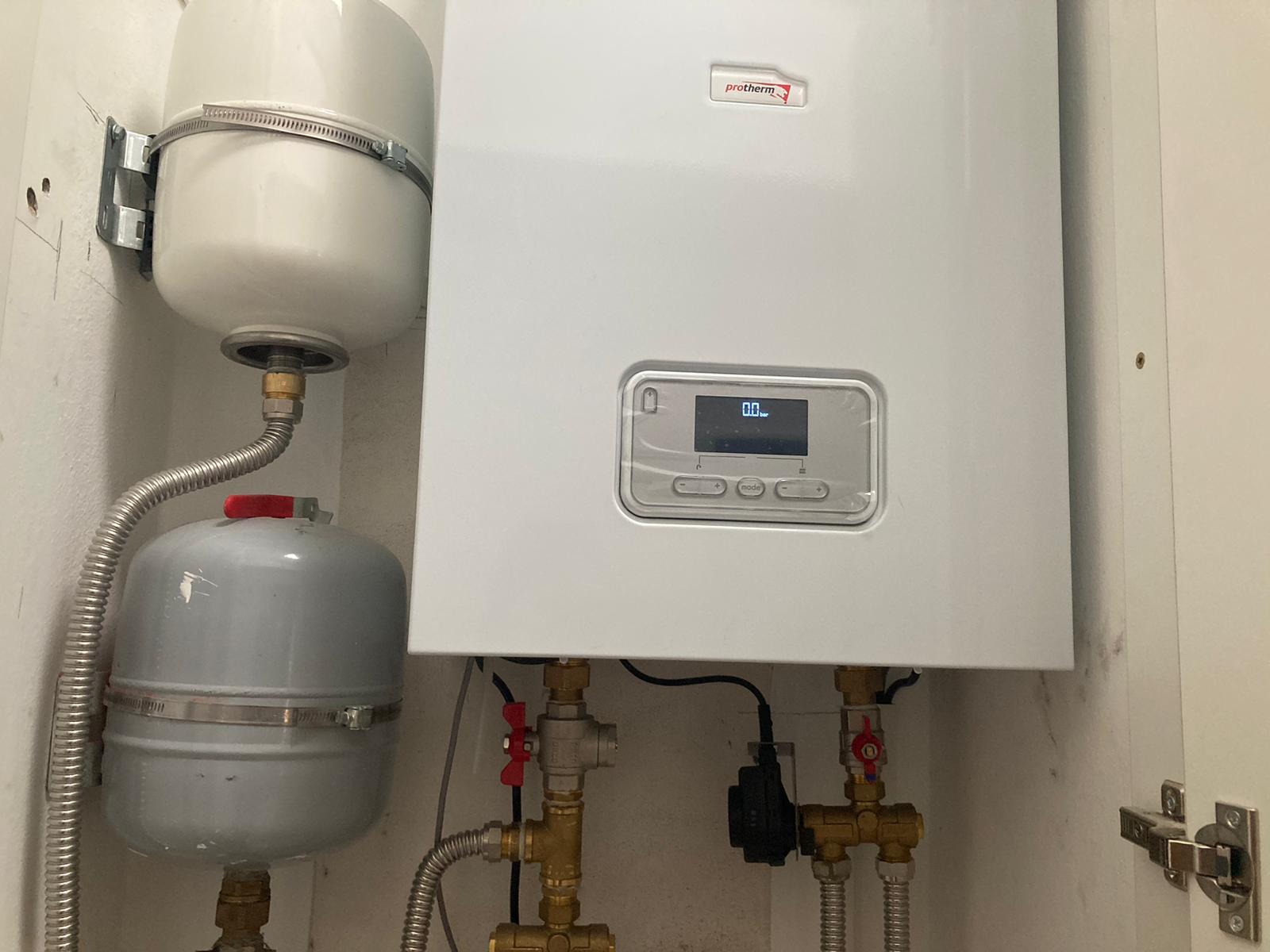

Nejsem si jistý, zda otázka patří sem, dokázal by i někdo poradit jaký dva ventily mám otevřít abych napustil vodu a zvýšil bar.
Díky za radu, před rokem jsem si to napouštěl a už nemam tucha..

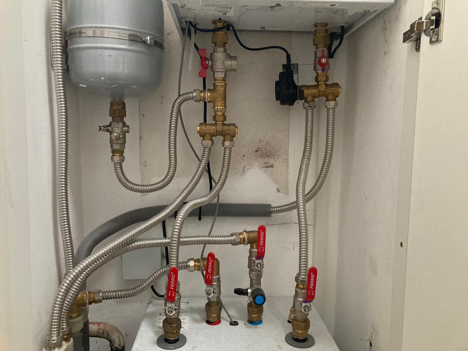

Dopouštěcí ventily jsou ty stříbrné roháčky z levé strany dole. Jeden otevřít naplno a druhý otevřít jen trochu, aby se stačilo rychle zavřít při dosažení požadovaného tlaku. Když kotel nehučí tlak 1,2 - 1,4, když kotel hučí tlak 1,6 - 1,8. Po dopuštění vody oba ventily nezapomenout zavřít. Tlak do 2 Bar max pri provozu, jinak odpustit, pod 1 Bar padne do poruchy. Podle fotky chybí z pojišťáku 10 bar hadička svedená do odpadu, může z nej téct voda při dohřívání zásobníku ikdyž je tam expanze. Ty plastový trubky pro rozvod topení, taky nejsou dobré. Už se mi několikrát stalo při opravě, že se degradující plast napekl na topné patrony a způsobyl zničení patrony a samozřejmě kotel špatně topil před závadou.
Když vidím tu ventilovou džungli, doporučuju si každý jednotlivý ventil čitelně označit, jakou má funkci. Může třeba dojít k nějaké havárii a bude potřeba rychle uzavřít přívod a nebude čas přemýšlet, co je co. Nebo onemocníš a nikdo cizí nebude vědět, jak topení ovládat.
