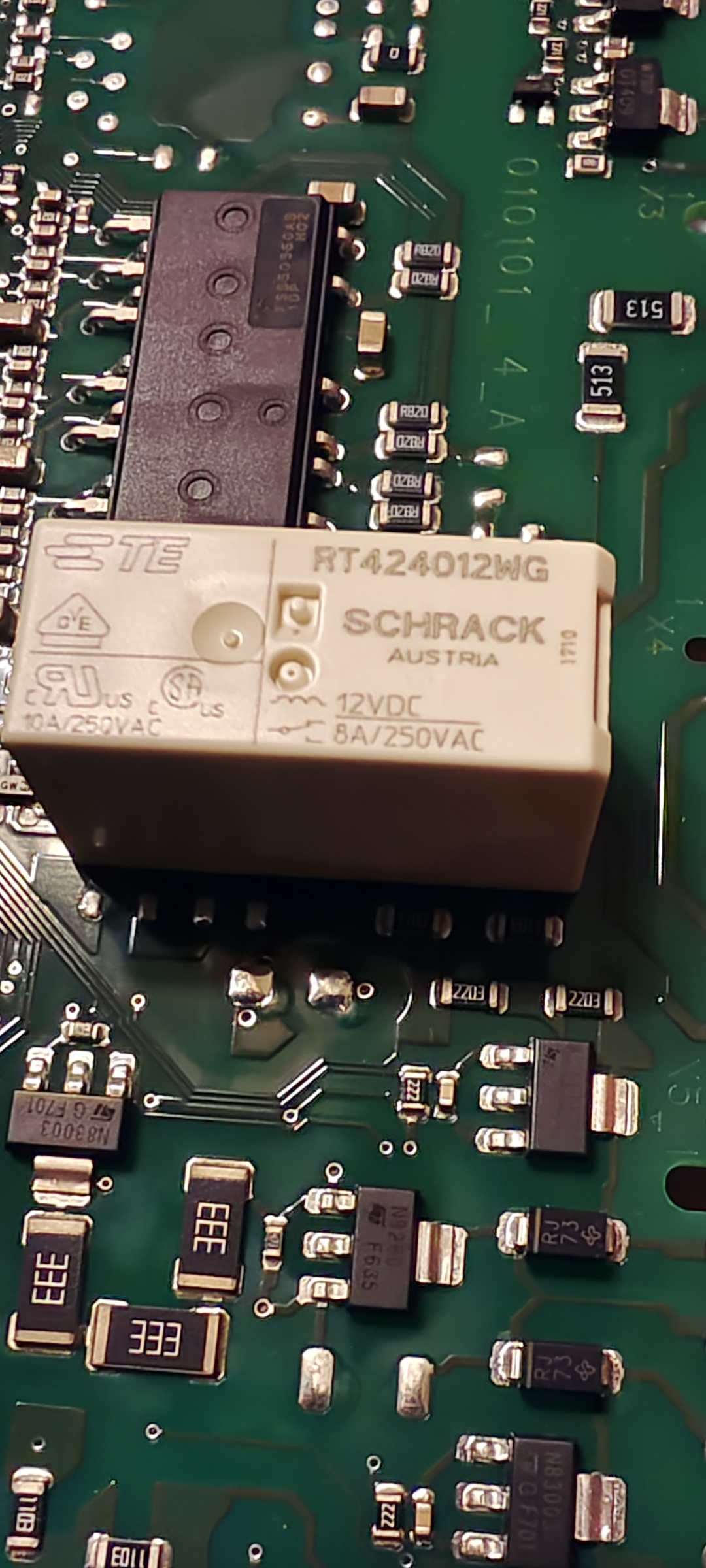

Ahoj lidi potřebuji poradit čím nahradit tato relatka za jiná a levná viz foto ,jsou do myčky a chci vyloučit prvně relatka a pak až motor s topným tělesem. Jelikož čerpadlo a topné těleso je 2v1 . Děkuji
špatná otázka. Nepíšeš co je to za myčku.
To je přeci jedno ,ale Budiž,typ myčky je Bosch SMS46KI00E
Ukazuje chybu E09

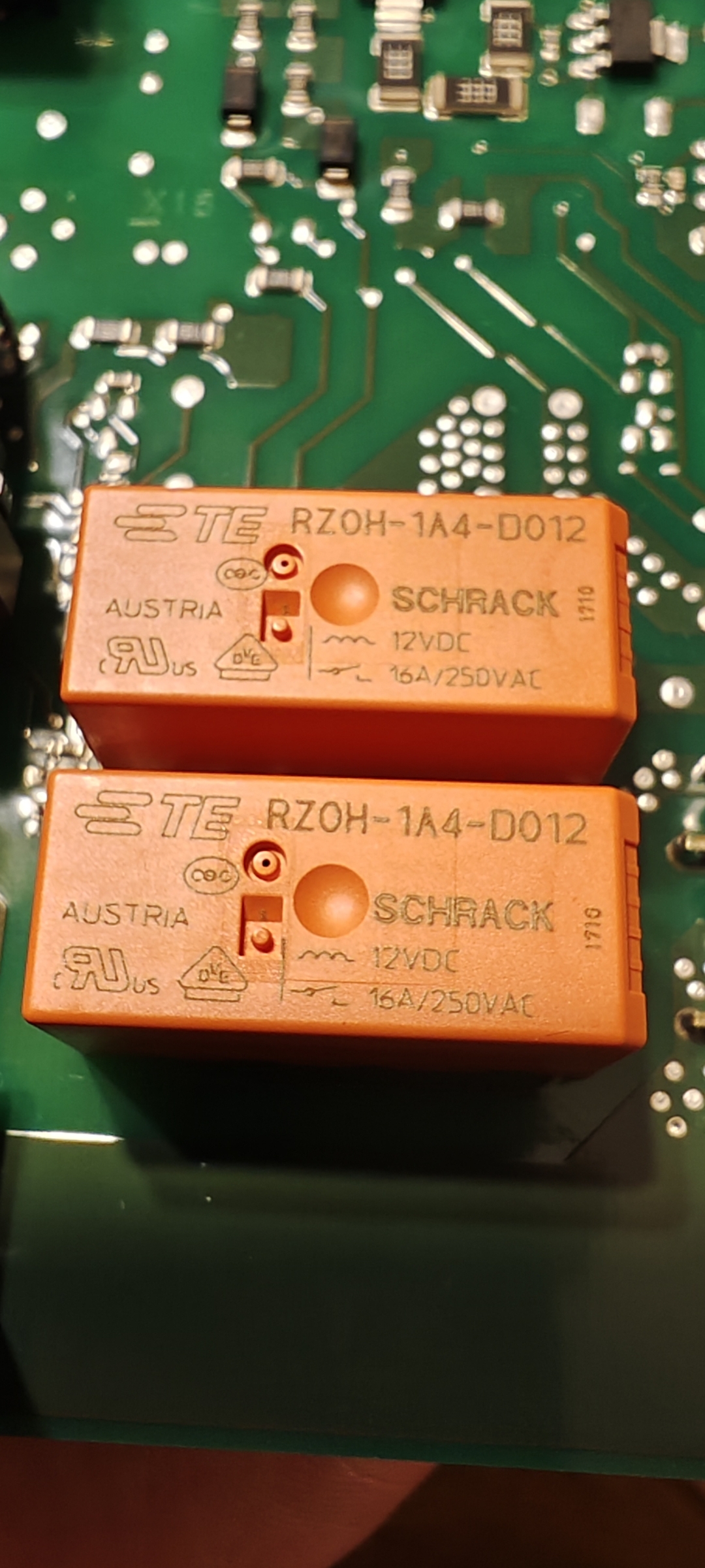

Tohle jsou naproso bezny SHRACK relatka, v cenach kolem 60-70Kc, tak moc nevim cim bys je chtel nahrazovat. A overit funkci 12V rele s prepinacim kontaktem snad taky neni nijak narocny, ne? Staci zdroj a pipak.
Ciste jako zajimavost - nahodne fungujou i pro vf signal a i na 144MHz zvladnou prenest 1KW vykonu, s pouzitelnym SWR a s izolaci kolem 35dB, coz je skoro jak ty rusky koaxialni rele, co stoji 10x tolik a maji ty blby konektory.
to druhé přepínací relé může být: https://www.gme.cz/v/1499447/finder-403190120000-rele-civka-12vdc-kontakt-250vac-10a-1x-prepinaci
https://www.gme.cz/v/1499000/omron-g2r-1-dc12-rele-civka-12vdc-kontakt-250vac-10a-1x-prepinaci
tipuju že jde o 1x spínací kontakt, uvidíš zespodu dps.
spínací 16A nemá gme skladem. tak třeba pselectronic, no žádný zázrak. chce to upřesnit patici a výšku relé:
https://pselectronic.cz/k5102-2143-rele-12vdc-16a-rp3sl.html

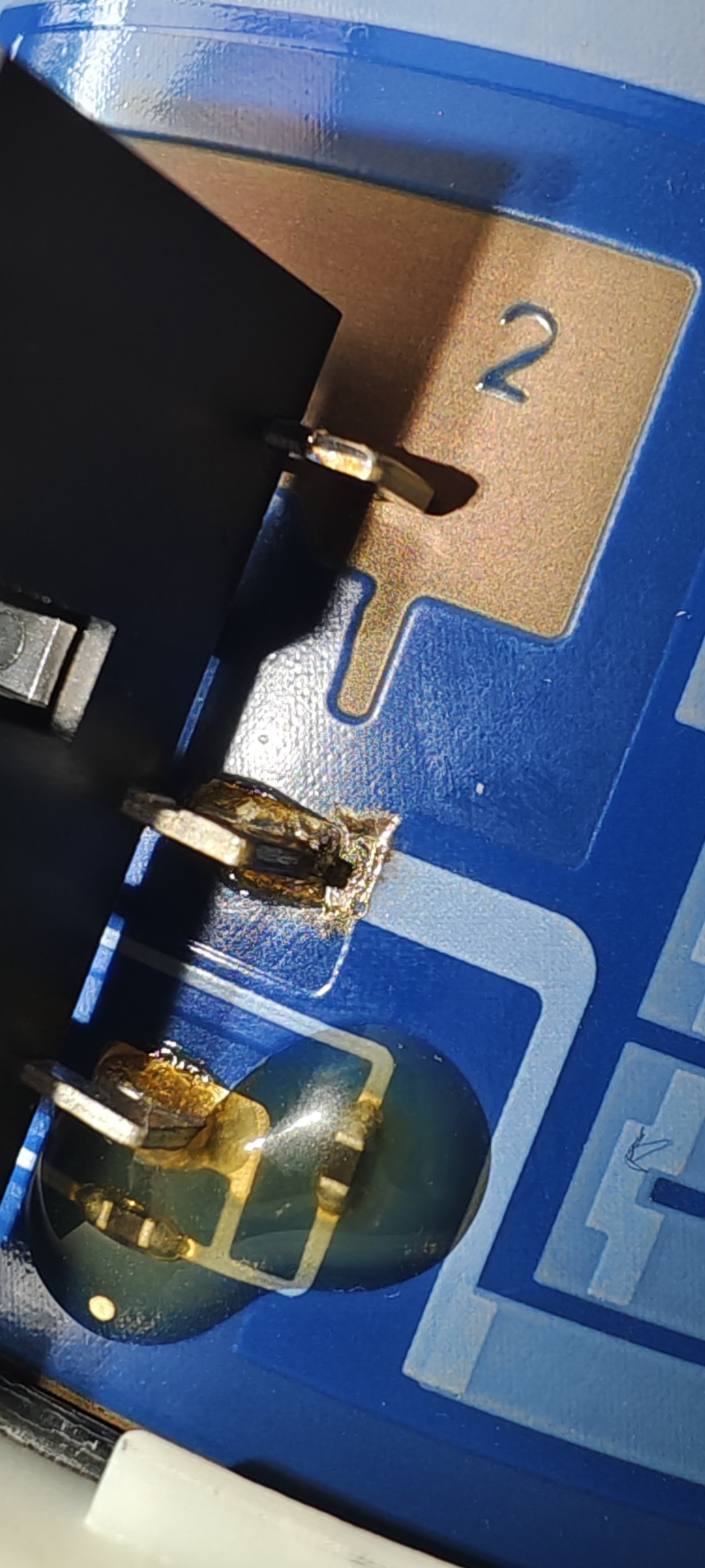

Děkuji ,ale nakonec je to topné těleso viz foto ,lze ho spajet??.
Pájené to je tak proč by to nemělo jít? Jen to bude trvet pokud nemáš výkonnou páječku.
to jsou papírové plošné spoje, které se používají do domácí bílé techniky.
není to určeno k opravám, bez slušného nářadí (správný hrot, regulace teploty, odsávačka s regulací) hrozí zničení toho pájeného místa.
ten silný vývod šíleně odvádí teplo, tipuju že to chce dvěma (mikro)pájkami najednou.
trafopájka je dost riziková s ohledem na nulovou výdrž takového plošného spoje.
nevím, jestli je možné vývody toho relé nejdřív shora odštípat - a zas přitom hrozí utržení pájecí plošky.
Funguje vseb díky
