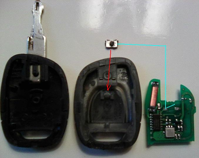

Dnes mi přestalo fungovat dálkové zamykání na klíčku k zapalování u Renaultu Thalia. Ani výměna baterky nepomohla.
Když jsem měl klíček kvůli výměně baterky rozdělaný, tak jsem opatrně vyloupnul desku elektroniky a pod ní byl volně sypaný čudlík co byl asi původně přidělaný na hmatníku tlačítka a asi sloužil ke zkratování dvou plošek na desce elektroniky při stisknutí hmatníku.
Když jsem ty plošky na desce elektroniky u auta zkratoval pinzetou, tak zamykání fungovalo.

[96868-klicek-jpg]
A napájet tam nový mikrospínač? Samozřejmě vybrat podle rozměrů, dělají se různé. https://dratek.cz/…

Takový mikrospínač snad mám ve svém šmelcu. To mne napadlo jako poslední možnost, pokud nějaká profe…
Yarda 31.03.2023 06:23
Na 99% je to mikrospínač. Podívej se po něčem takovém.

Když se koukám na ten odkaz, je to možné že je to mikrospínač, rozměry by celkem odpovídaly.

Takový mikrospínač snad mám ve svém šmelcu. To mne napadlo jako poslední možnost, pokud nějaká profesionální oprava nebude možná nebo bude příliš drahá. To co upadlo není mikrospínač ale v podstatě plíšek co tam držel na nějakém gumovém špuntíku. Dnes budu chytřejší až obejdu firmy co by s tím mohly mít zkušenost.
Tak to mám spravené, za dvě stovky mi to opravili v místním autozámečnictví. Snad mi to zase nějakou dobu vydrží. Téma jsem označil jako vyřešené.
