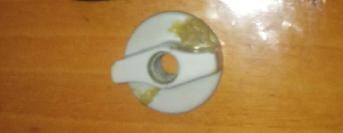

Nemohu sehnat matku na šroub na prkýnko na WC je to starý typ ,nejraději nějaký obchod ve Zlíně nevíte o něčem? díky
(na fotce jsem se pokoušel to slepit lepidlem chemoprém nebo jak se to jmenuje)
možná u instalatérů, nebo železářství , ale domnívám se že to skončí novým prkénkem..
To je hodně staré prkénko, tak nevím jestli se dá sehnat to nové prkénko které má stejné rozteče uchycení ? díky
Dobrý den,zdá se,že by mohlo posloužit toto,ale vezměte sebou tu prasklou matici matici a porovnejte závit.Ta uchycení běžně prodávají,spoustu jich má Hornbach,ten jak koukám ve Zlíně není.
https://www.baumax.cz/vrobek/p0009-nd-panty-pro-sedatko-a60,100283.html
https://www.obi.cz/prislusenstvi-pro-zachodova-prkenka/sada-pantu-a-sroubu-k-wc-sedatkum-par/p/3983194
Když už to lepíš, tak ne Chemoprén, ale nějaký dvousložkový lepidlo, co zatvrdne.
Jinak se dají koupit univerzální prkýnka, ta rozteč jde obvykle nastavit. Změř si rozteč a zajdi do obchodu.

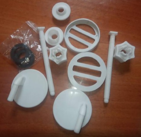

Tady je nová univerzální sada![[96770-sada-jpg]](https://kutilska.poradna.net/files/96770-sada-jpg)
ale marně přemýšlím jak to poskládat dohromady jedná se mi hlavně o ten šroub teda to upevnění ve zpod tu matku ty šrouby bych tam nechal původní díky
Šrouby zasadíš do střední štěrbiny těch podložek se třemi otvory. Teprve pak na to nasadíš úchyt pro prkénko. Zespodu přijde podložka a matka. Víc tam toho není.
Ale ta matka nemá závit nebo má ale jen na kraji
a ten šroub je menší
díky
Od pohledu se matka zarazí do podložky a ta ten závit sevře a drží.
Ano je to tak už je to pořádku díky
