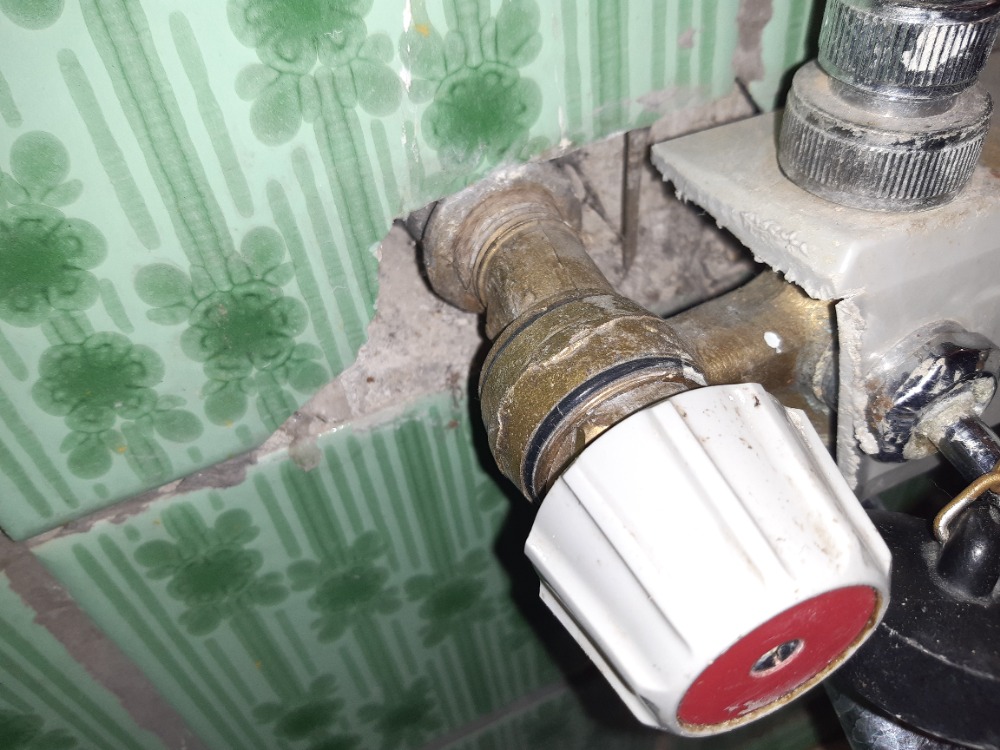

mám asi 50let starý vodovod v rodinném domě. Když jsem chtěl vyměnit baterii narazil jsem na mosaznou baterii, ale nevím si rady jak jí sundat.
Prosím podívejte se na fotografie a zkuste mi poradit.

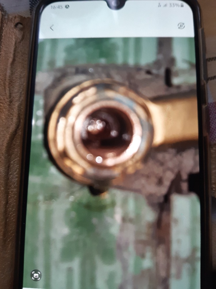

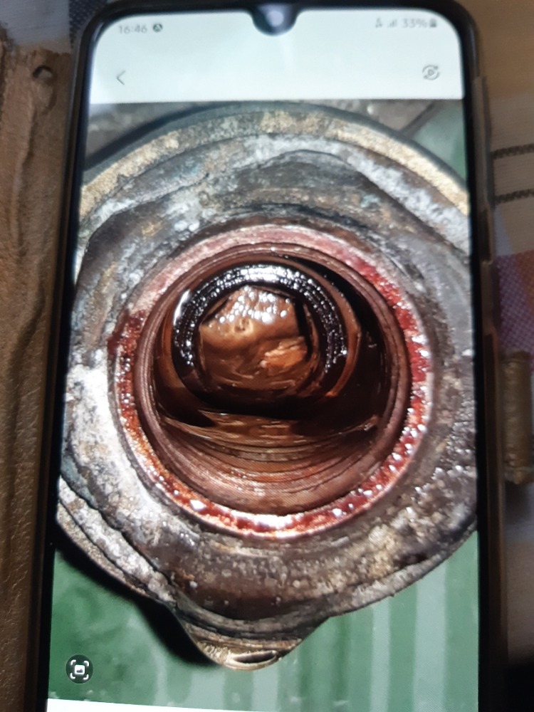

rozebrat oba konce, vypadá to že je sešroubována z dílů. Jak je vidět to gumový těsnění . až odšroubujete ty předky tak by měl jít sundat ten střed co propojuje teplou a studenou a až pak vyšroubovat excentry z přívodů
Dobrý den,kdysi jsme doma měli tutéž,pouze dřezovou bez sprchy.Ten mosazný díl je nasazen na excentry jinak než dnes,jsou na něm otevřená oka,vypadá po vyjmutí jako brýle.Pod plastovými kohoutky je na každé straně tuším sedmadvacítka matice,obě vyšroubovat,vydloubnout okroužky a pak odpáčit celý systém.Bude to tam trošku držet přilíplé na spodním okroužku,okroužky jsou z obou stran.Teď jsem se na to byl kouknout,tyto spešl excentry z této baterie jsem našel v krabici bez matic,tak píši jak to přesně je.
Dobrý den, děkuji za reakci mohl by jste mi poslat foto te baterie abych si to poglédl a pochopil co odšroubovat? Matky jsem právě neviděl.

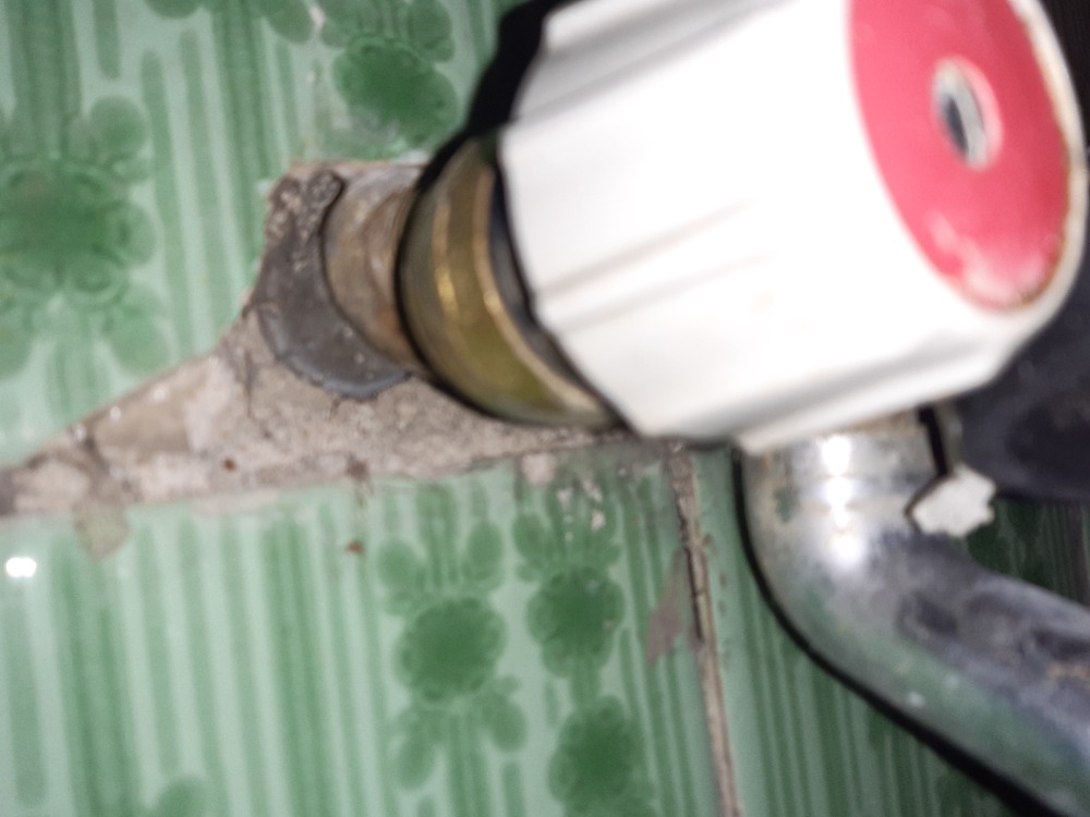

Je to ta velká matka na posledním fotu co jste dal v dotazu,musíte odšroubovat pod oběma kohoutky a pak celý mosazný díl sundáte.Hlavně s citem,ať si neulomíte excentr ve zdi v závitu.Sundejte matky,mírně ty mosazné brýle pod nimi poklepejte kladivkem,budou zasanýtrované a přilíplé ke spodnímu okroužku.
tady tohle na obou kohoutech
jsem to hned na začátku nepopsal dost jasně?
Popsal jste to dobře, jen jsem si nebyl jist tou matkou, ono to jako matka nevypadá, až po delším zkoumání.
