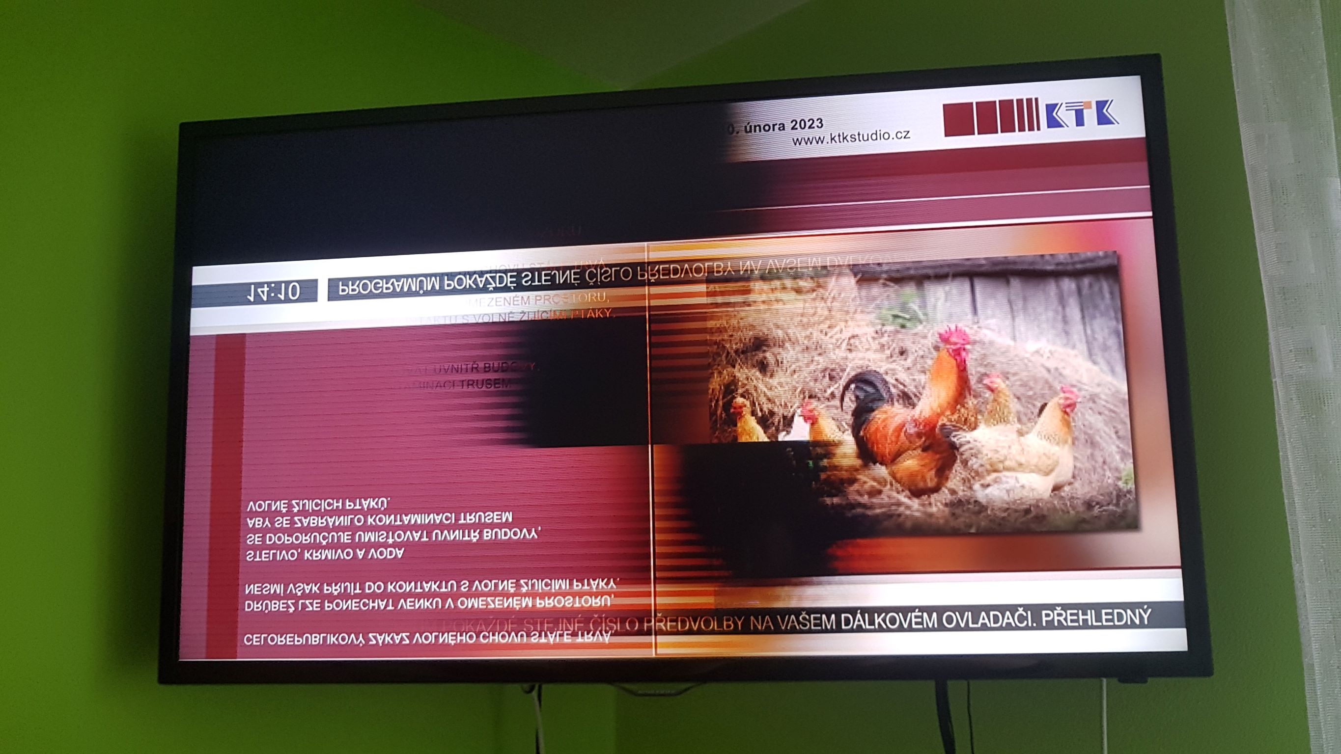

Prosím Vás o radu kamarád má TV Samsung a v příloze Vám zasílám obrázek kde bych potřeboval vědět zda se jedná už o vadný obraz nebo ne. Nestává se tak často že obraz je převrácený + je tam výskyt černých anomálií s barevnými pruhy.
Tobě se snad ten obraz zdá v pořádku?!

Málo údajov. Robí to len pri pripojení k sieti a "surfovaní", alebo to robí i pri bežných TV programoch? Ak len pri sieti - je to chybný firmware, resp. sieťovka v tom TV. Pokiaľ to robí aj pri bežných TV programoch (nie je napísané, ako sa prijímajú - kabel, IPTV, terestrial) - tak je to chybný výrobok. Ak je nový - vrátiť (prípadne reklamovať)- je to VÝROBNÁ CHYBA (i to sa stáva) - v prípade predaja na diaľku aj bez udania dôvodu. V každom prípade je tento prístroj zrelý na vrátenie - je absolútne nepoužiteľný.

Bohužel je to ta druhá varianta. U TV byl příjem přes kabelovku tedy DVB-C.
Aha! Takže od UPC ten ich "komplet". Modem/router - v sade je i potom STB+rozdvojka pre koaxial (z ich kábla na rozdvojku - odťial 1. vetva do STB a do TV - vysielanie, 2. vetva do modem/routeru - internet a z neho potom na telku sieťový kábel pre pripojenie telky k internetu) - ak je to tak, ako píšem - bežné programy DVB-C priamo cez STB by mali fungovať na 100% = chybný je ten modem/router. Ak ani jedno z toho - buď je chybný STB + modem/router (nevylučujem, ale nestáva sa to), alebo potom je chyba i v samotných kábloch (na modem/routeri sú iné konektory, ktoré sa musia zašrubovať - inak je pripojenie na figu a môže i robiť tvoju záhadu). Nemáš niečo tomuto podobné?

Uplne najjednoduchsia kontrola, pripojit iny TV. Nie kontrolovat obraz u suseda - ine kable, koncovky, ale priamo kabel s koncovkou z "vadneho" tv zapojit do ineho tv vratane napajania z rovnakej zasuvky.
Ak bude obraz obdobne rozsypany - kabelaz, zdroj . . . ak bude obraz OK - vadny tv
