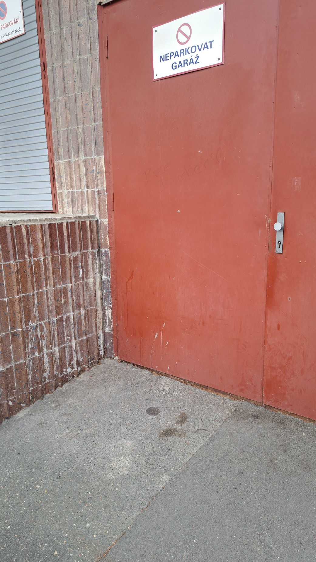

Co takhle fotku? Ta vrata jsou tvá nebo by někdo mohl něco namítat, kdybys do nich vrtal díru?
Yarda 15.02.2023 12:27

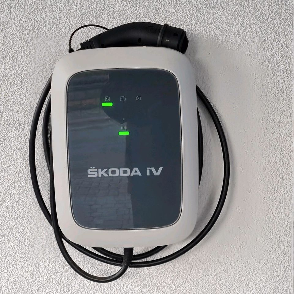

Do zdi z boku těžko něco dam na protažení, když musím zapojovat kabel přímo napojený na nabiječku. J…
Riky45 15.02.2023 14:06
Riky45
Když tam máš cedulku "Neparkovat garáž", co ji dát na panty a pod ni udělat díru na kabel?
Yarda 15.02.2023 19:23
Cedule vypadá že je připevněná poměrně vysoko. Aby si na protahování kabelu nemusel brát stoličku. :…
