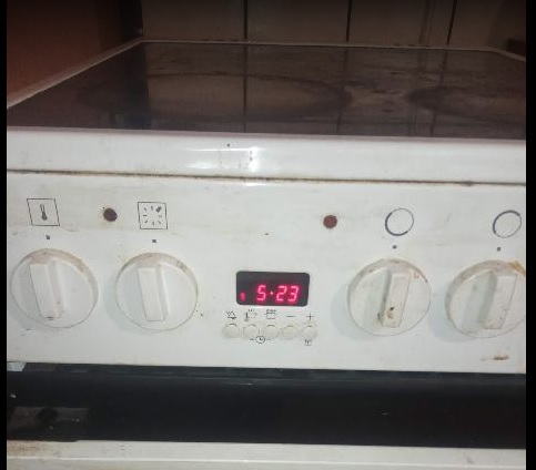

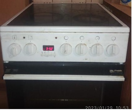

Zkus sem dát fotku na které budou čitelné symboly u knoflíků. Je to elektrický sporák (podle vařičů…

Pochopitelně jsem se díval na zadní stranu ale nic jsem nenašel ,tu fotku přikládám asi lepší kvalit…

Zkusím hádat: Ty čtyři knoflíky vpravo jsou na vařiče, knoflík zcela vlevo je na nastavení teploty v…

Zřejmě typ Mora CS 712 GW, popis a návod zde: https://sporaky.heureka.cz/mora-cs-712-gw/#specifikace…

https://sporaky.heureka.cz/mora-cs-712-gw/#specifikace/ Jo je to ona ale nic na to nezmění že je po…

O vadné troubě jsi nic nepsal, na to si musíš zavolat opraváře, to online nikdo nespraví a sám do to…

Dobrý den ,jak jste přišli na pokaženou troubu , mám podobnou samostatnou , a je jí chod je spojen s…

To je pravda, mám taky display na sporáku a pamatuji, že po výpadku kdysi dávno jsem tam musel nějak…

Pročetl jsem přiložený návod a zde musí svítit symbol hrnce a nesmí svítit A , takže vprosím vyzkouš…

Ani nevím kterým čudlíkem jsem tu troubu zprovoznil už funguje ;-) díky

Nemusi byt nastaven cas, ale po zapnuti sporaku je treba stisknout sipku (play). Drzet asi 1s
