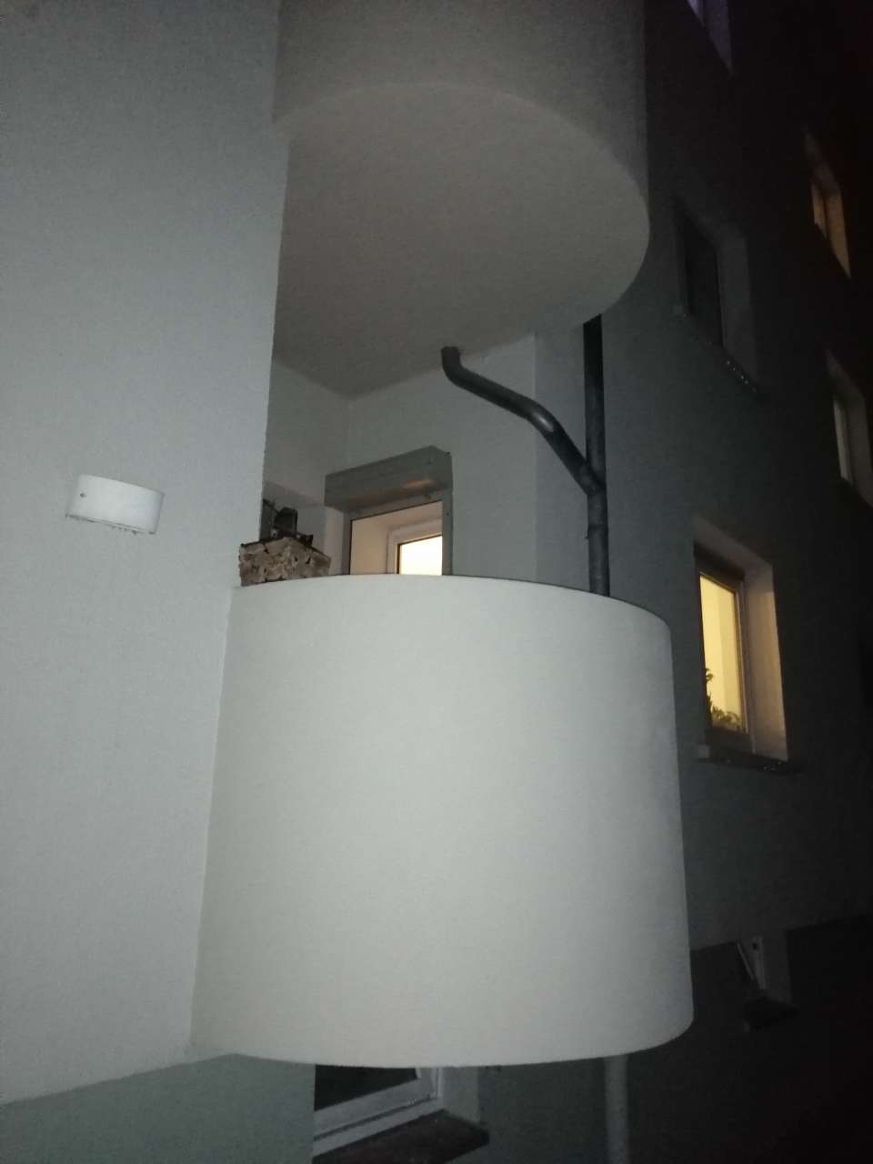

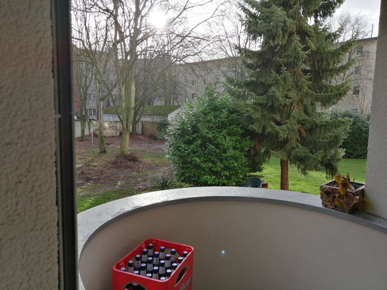

Dobrý večer, mám dotaz na vaše nápady ohledně téhle situace: připevnění sítě pro kočky na balkon, vrtat se nesmí, a balkon lemuje prostě zeď, tzn. žádné zábradlí kolem kterého by se mohlo něco obepnout. Navíc je balkon kulatý. Zatím nemám lepší nápad než čtyři teleskopické tyče, ale líbilo by se mi kdyby to víc kopírovalo tvar toho balkonu, něco jako stavebnice Merkur z čeho by se to dalo zbastlit na míru... nápady?
Vyfoťte ten prostor - zevnitř a zvenčí. Pod "balkon kulatý" si těžko něco představit.
Zkouším přidat fotky, snad to bude fungovat
Ten rantl co je na první fotce je ze železného plechu? Nešlo by to přichytit silnými magnety?
Bohužel není.
Slo by lepit, ale to dolu bez poskozeni fasady nepujde, takze to uz muzes rovnou vrtat. Neco jako stavebnice merkur jsou hlinikove profily, z tech by to zbastlit slo. Ja bych si s tim ale nedelal hlavu, vzal L profil, prorezal a poohybal (pak svarit nebo sesroubovat dle moznosti) jeden "oblouk" dolu a jeden nahoru a pak pouzil ten tvuj napad s rozpernymi tycemi. Pro zabraneni poskozeni fasady podlepit profily penovou paskou nebo gumovym tesnenim.

Když není možno vrtat, tak bych použil stavitelnou patku (nebo nohu) a rozzepřel několik trubek nebo dřevěných hranolů o horní balkon (vypodložit nějakou gumou, aby se nepoškodil parapet a omítka). K těmto trubkám/hranolům připevnit síť nebo pletivo.
