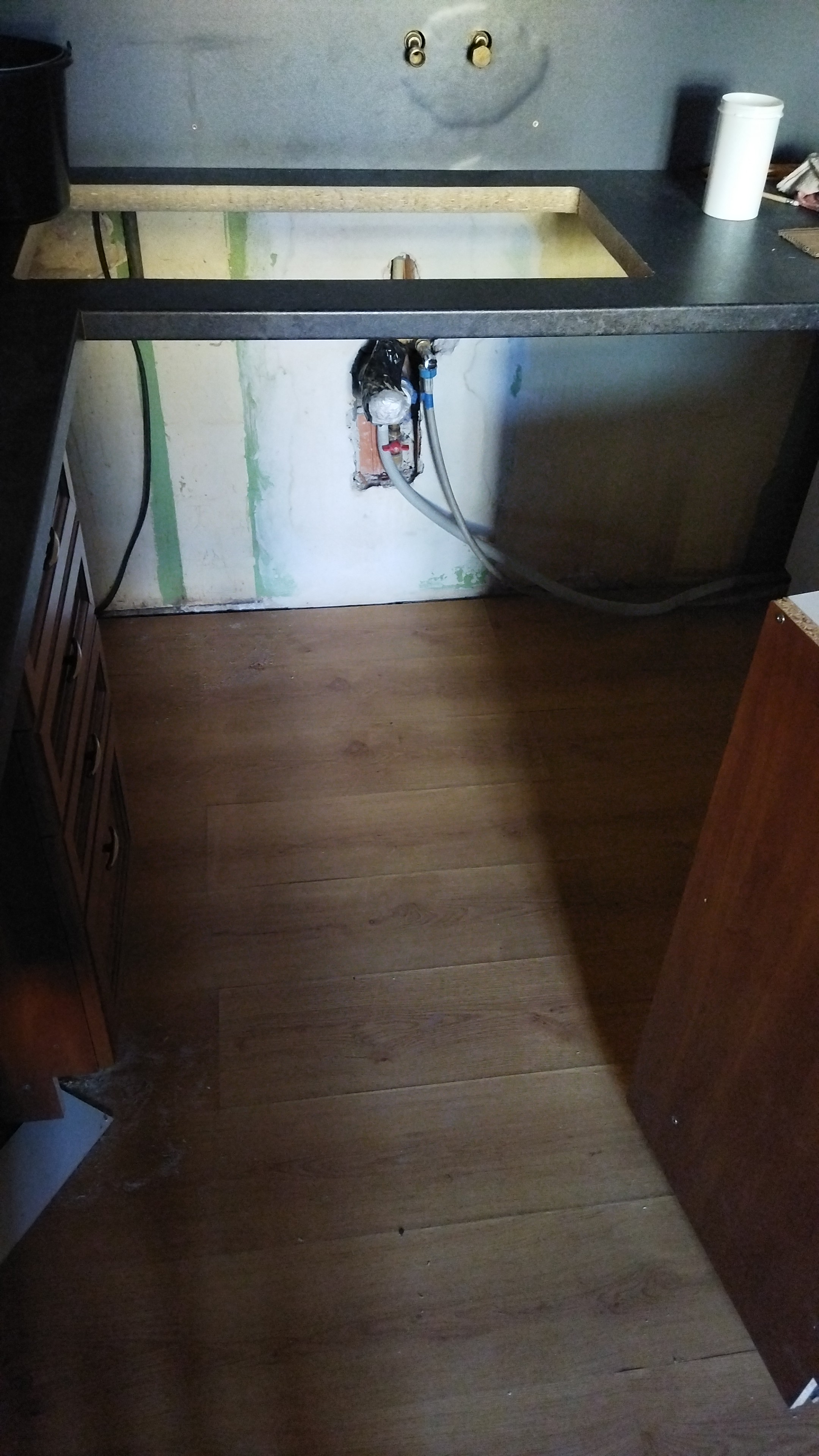

Dobrý den, chtěl bych se zeptat jak se nejlépe zbavit této nafouklé části nebo ji zamaskovat.( Či jeslti to má cenu brousit a lakovat? )

Není to náhodou tapeta?
To už jsem se ptal včera, co to je za materiál? Zatím bez odpovědi...
Dřevotřísková deska zalimonivama
Jestli je to dřevotříska nasáklá vodou, tak ti to shnije za chvilku celé. Nějaké broušení už asi nepomůže, než to brousit, vysušovat, tmelit a natírat, tak bude lepší to vyměnit celé. Nebo dát přes to ty obkladačky.
