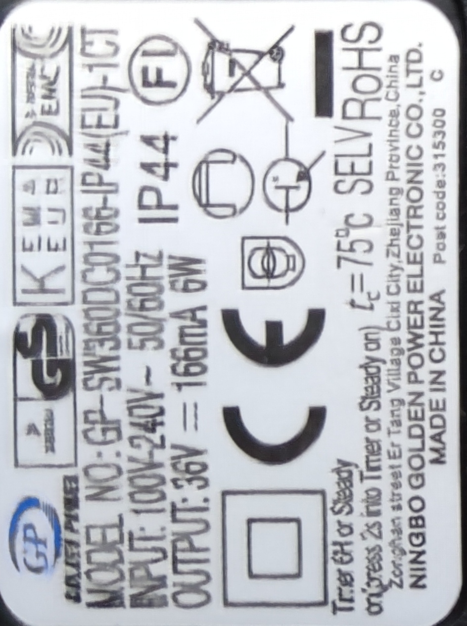

Zdravím, jaký mám vybrat zdroj k led vánočnímu řetězu, když nechci aby neustále blikal a jen svítil. Parametry původního viz foto. Co jsem hledal, tak žádný se stejnými parametry jsem nenašel. Děkuji za pomoc .

můžeš dát 2 půlky retězu paralelně a použít totok:
https://www.led-svetla.com/zdroj-0-35a-9-36v-12w-ip30-proudovy-interierovy-apc-12-350--2739cz/
https://www.tme.eu/cz/details/racd06-350-lp/zdroje-napajeni-pro-led/recom/
musí být obě větve zapojené naráz, ať to jednu nepřetěžuje.
koukám, že všude už dnes nabízí min.výstup 300-350mA.
