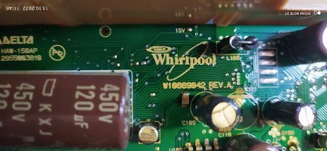

Dceři přestala fungovat vestavná myčka Whirpool. Je totálně mrtvý displej a nic nefunguje. Vzhledem k tomu, že v ní zřejmě "řádila" myška (izolační filc nahryzán a bobky) tak jsem předpokládal, že jde o uhryzání kablíků. Ale po kompletní prohlídce a proměření jsem zjistil, že vše je OK a síťové napětí jde až do řídící desky, v kazetě na panelu. Tu desku jsem z horní strany prohlédl a nezjistil nic podezřelého. Spodní stranu jsem nemohl zkontrolovat, kazeta s deskou mi nešla vyjmout, i když jsem odšrouboval šroubek, který ji má držet. Asi je nějak přilepená k desce panelu. Takže zde jsem skončil, abych něco více nepoškodil. Musí to být někde v tom napájení, v napájecím dílu, je to úplně "mrtvé". Ale ten napájecí díl je asi ze spodu desky, shora není nic vidět, tam jsou pouze součástky a relátka systému. Schéma nemám a ani přesný typ myčky. Pouze údaje na té řídící desce. Zde je uvedeno - (jeden popis menší) - Delta 2955003810 a druhý (trochu větší) - Whirpool 10669042 REV A.

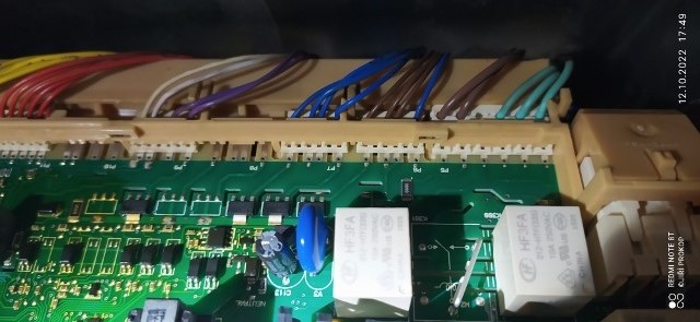

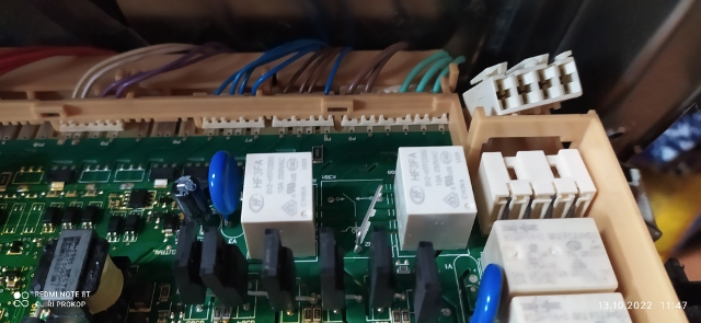

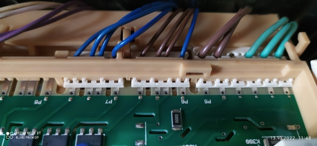

Přikládám pár fotek řídící desky.

No, právě že se k tomu, ze zadní strany, nedostanu. Ta deska je v takové plastové "kazetě" a je v ní velice pevně. A nedostanu se ze zadní strany, ani k té desce , ani k té kazetě, co je v ní deska umístěna. Pouze shora. A shora žádné šroubky, které by tu desku v kazetě držely, také nejsou. A ta vlastní kazeta je podložená a asi i přilepená jakousi průhlednou fólií, jako by oboustranně lepicí. A drží to moc dobře a tak mám obavy, abych něco nepodělal. A nahoře je na ní (viz foto) velké množství těch tenkých vodičů k čidlům a ostatním zařízením a tak mám rovněž obavu, abych to nějak nepoškodil. Snažil jsem se něco najít na YT, ale nic jsem nenašel.

Nakonec dnes se konečně podařilo. Odmontoval jsem celej panel, ve kterým ta kazeta je. A tahle se vydělává tak, že na boku se musí vyhnout zarážka a kazeta má ze spodu dva háky, zaháknuté do otvorů v panelu. A po odehnutí té zarážky se kazeta posune asi o 3 mm na bok a pak jde sejmout. No, chvíli to trvalo, než jsem na to přišel.
Jinak po rozdělání a demontáži jsem zjistil, že je vyhřátý jeden SMD tranzistor a jeho spoje, v obvodu z ovládacího panelu a to způsobilo zkrat a přerušení pojistky na vstupu spínaného zdroje desky. Na základě dalších dobrých rad na Poraďte, budu řešeno dle situace. Ještě jednou dík a zdravím.
