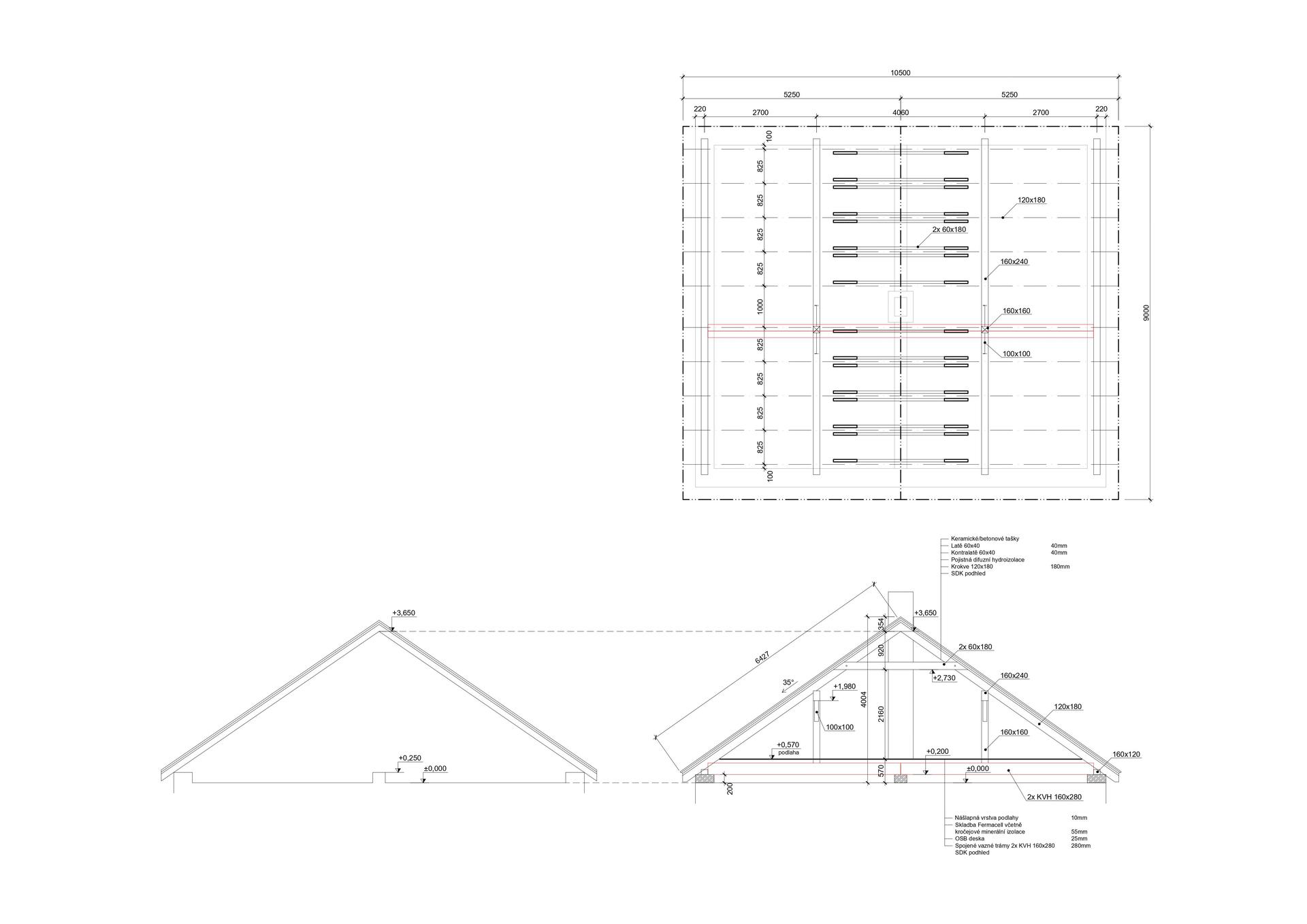

dobrý den dnes jsem si nechal udělat projekt pro budoucí obytné podkroví a zajímalo by mě jestli rozměry řeziva jsou ok nebo to jsou velké rozměry plocha střechy 140m2 děkuji

Projekt robil projektant. Ten by mal mať vysokoškolské vzdelanie a diplom. Ak máš pochybnosti o jeho práci, konzultuj s ním, alebo si zaplať iného projektanta. Nikto ti to tu nebude prepočítavať, zabralo by to niekoľko hodín. Taktiež chýba materiál (druh reziva), maximálna záťaž strechy (závisí od polohy stavby - v horách sa očakávajú iné vrstvy snehu ako na nížine), a pod. Ale len tak mimochodom, niektoré rozmery tam sú určite malé. Ako si sa napríklad dopočítal z obdĺžnika 10,5m x 9m so sklonom 35° k ploche 140m²?
Na většinu věcí ti již odpověděl předešlý přispěvovatel. Hlavním určujícím faktorem je co bude na střeše za krytinu. Pokud hliníkové šablony tak můžou být trámy slabší, pokud nějaké kameninové tašky či betonová krytina musíš vědět její váhu na 1 m2 a dle toho se rozhoduješ. Dále také záleží jaká bude izolace a z čeho budou udělány podhledy. Těch neznámých je více a proto ti tu nikdo nebude moc odpovědět zda je to úplně v pořádku. Plocha je něco více jak 130 m2. Ještě omluva krytina je tam uvedena ale variantně keramika či beton.
sloupky udělej 16 na 16 jinak ok.
Nejsem tesař, ale já tam vidím u sloupku 160x160.
Jedna rada. Střechu posunte výše . Jednoduše zdi nastavte o metr výš a celé podkroví se vám zásadně zvětší . Takhle jsem to viděl hodně v rakousku a pak muže být menší sklon střechy a podkroví je výrazně větší .
Jde o to zda tě poslechnou. Takhle jsem to říkal několika lidem ať zvednou obvodové zdivo o 3 až 4 cihelné bloky či tvárnice, ale jelikož má každý už hotový projekt tak to nikdo neakceptuje a pak si rvou vlasy.
Souhlas. Já jsem to tak udělal se zedníkem (který byl nakonec chytřejší a zkušenější než projektant) a nelituju.
Druhá varianta je postavit mansardovou střechu (lomená s větším úhlem), pokud je už hotová pozednice - to se ale na každý barák nemusí hodit.
Bacha na to. U nás je třeba maximální výška podezdívky dána územním plánem a když ji člověk přesáhne, tak už na to koukají jako na patro a to už třeba nemusí být povolitelný.
Takže ano, nápad velmi dobrý, ale zkontrolovat, že místně realizovatelný.
