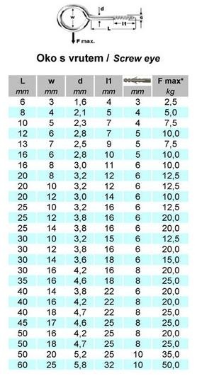

Dobrý večer. Potřebuji upevnit dlouhou tyč na závěs tak. aby se neprověšovala a jako nejlepší řešení mě připadlo uchycení vruty s háčkem. Jenže nemohu nikde zjistit jaké jsou velikosti. Je to označeno jen číslicemi. Tan např. co znamená 4,4x65/40. Vím jen že je to označení délky vrutu, průměr kulatiny a asi vnitřní průměr oka ale nevím co je co. Prosím, mohl by mi někdo pomoci? Děkuji.
Stačí takto?
např. zde https://www.landsmann.cz/spojovaci-material-vruty-do-dreva-oko-s-vrutem_c8929.html
