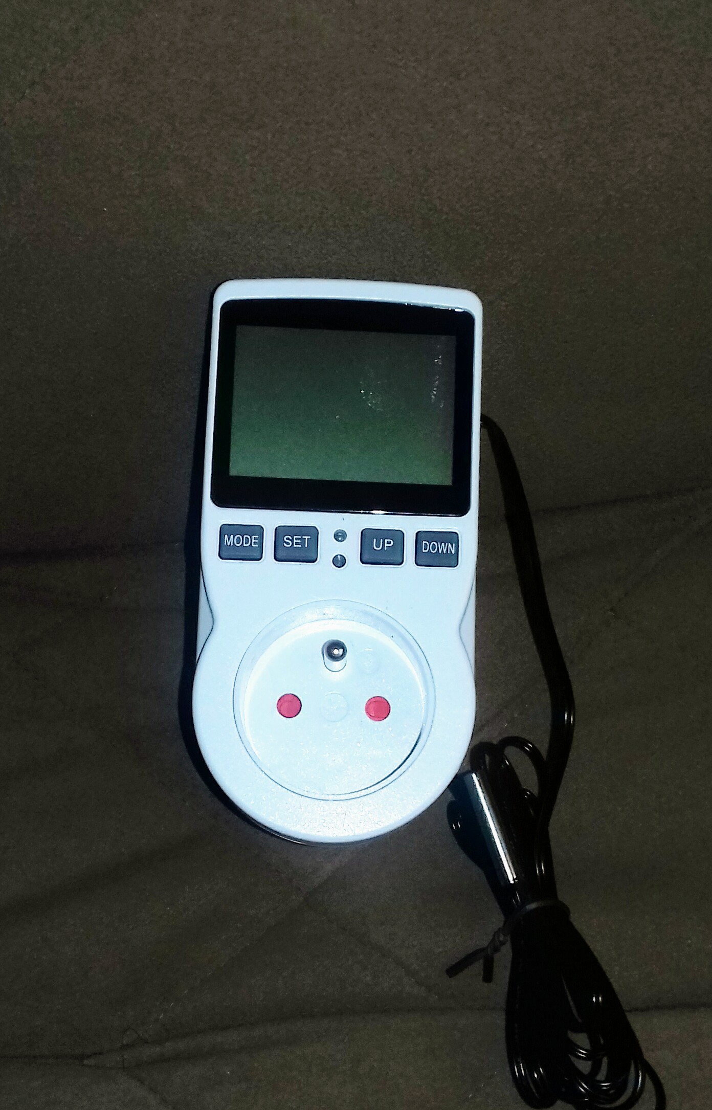

Ta zásuvka s termostatem a časovačem by byla nejlepší. Má to jednu podstatnou chybu. U té zásuvky funguje buď termostat, nebo zase jen ten časovač. Skloubit obě funkce zásuvka neumožnuje.
No nevím, mělo by jít oboje:
Mam tuto zasuvku doma a bohuzel to fakt nejde, coz je skoda.
