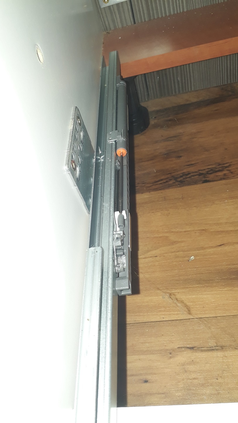

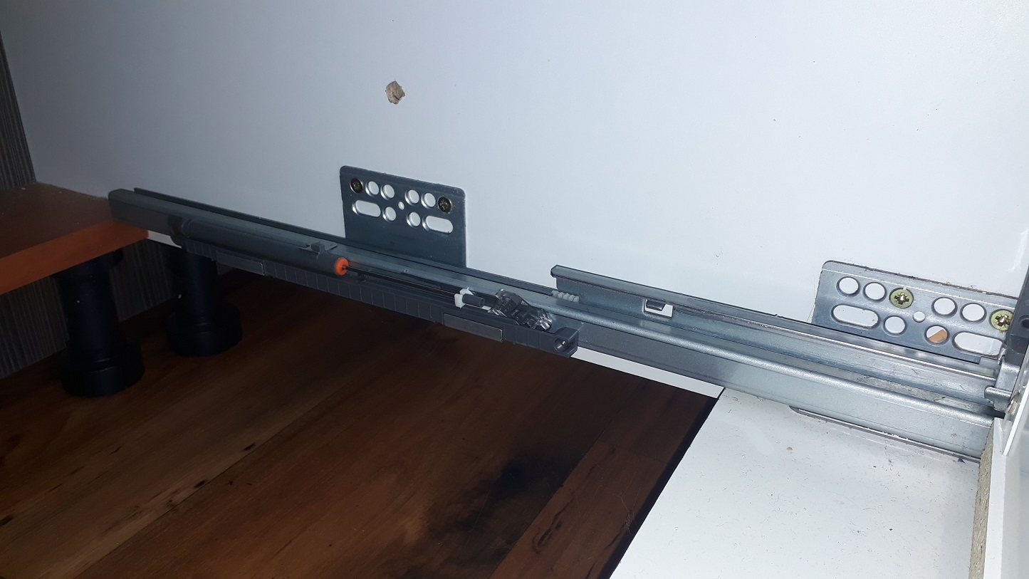

nevěděl byste prosím někdo, jak vyndat takovýto pojezdový šuplík s tlumením a samodovírací.
Je to pro mě neznámý mechanismus (viz přiložené fotky), nemůžu na to přijít a potřebuju nutně vyndat šuplíky.

Možná demontovat ty 4 vruty na druhé fotce, stejně tak na protilehlé straně.
Houby z toho poznám, ale u našich samozavíracích šuplíků jsou v bocích kolejniček na šupleti páčky, jedna se máčkne nahoru a druhá dolů a šuple se vyndá.

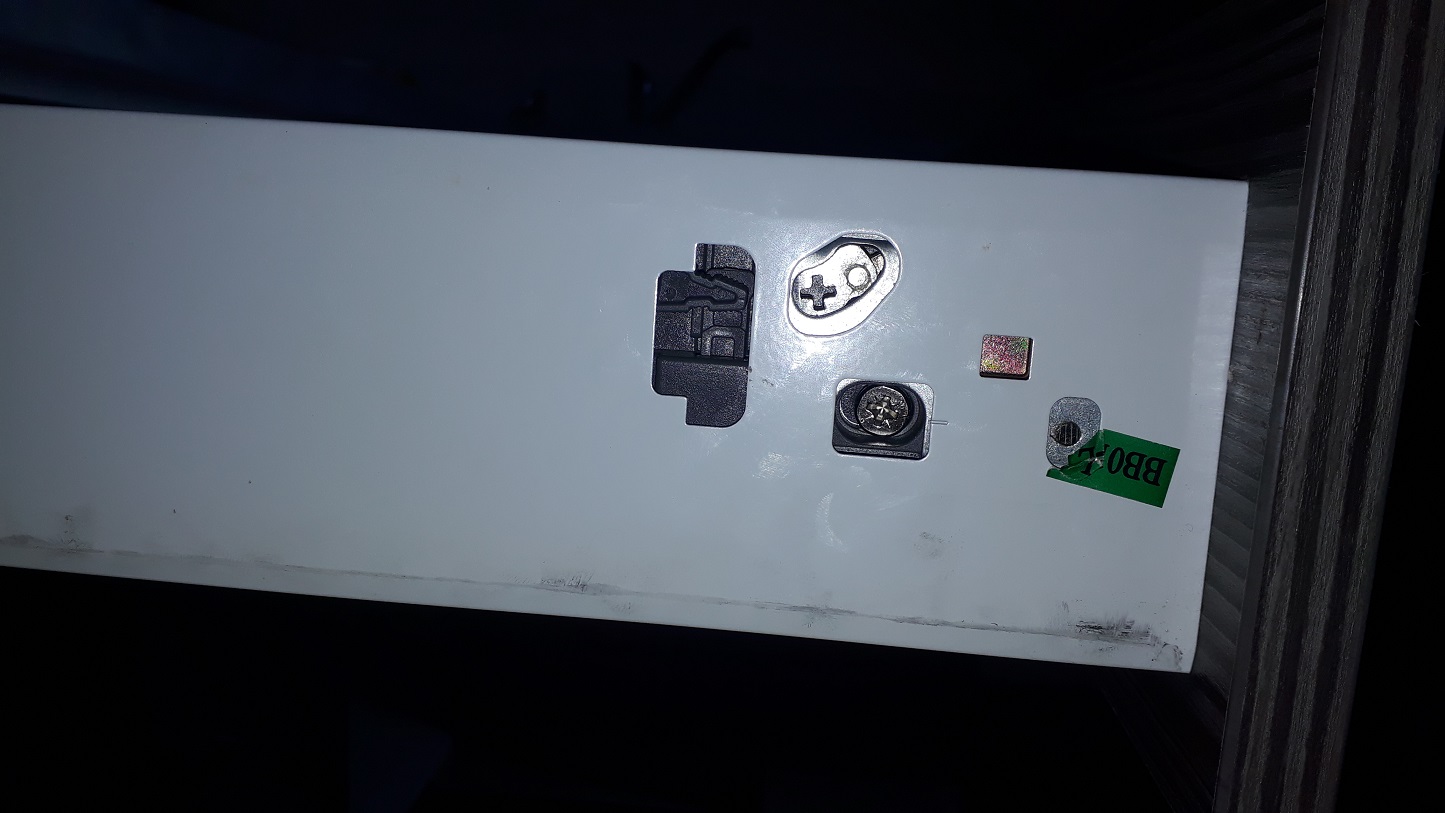

Co to je na poslední fotce vedle toho plechového +? Nejde to zmáčknout?
Ten plus je díra pro šroubovák a dá se trochu pootočit a vyskočí tvarovka, přišroubovaná na čele. Alespoň to vypadá jako varianta Hettichu - IKEA. Ten spodní šroubek staví čelo nahoru-dolů. Ten plast nevím.
Firmu právě nevím, zkouším googlovat ale stejné lyžiny neumím najít..
Hlavne nic nesroubuj, jak tu nekdo pise (naprosta kravina). Na posledni fotce ten tmavy obdelnik uplne vlevo, v nem je jedna cast pohybliva. Zatlacit na obou stranach zaroven a suplik zvednout za predni cast nahoru nebo zatahnout k sobe.
Ano, na poslední fotce ten tvarový plast jde zvednout nahoru na obou stranách současně, ale šuplík přesto nejde ven.

Na 99% jde, pokud tam nekdo nenabastlil jeste nejakou samodomo pojistku ve forme vrutu. Vytahni ten suplik na doraz a pri zvednutych tech packach cukni k sobe, nekdy to zatuhne a je potreba mirne nasili.
Pánové, jste zlatí!
Přesně jak píše nad re4zon, při zvednutých plastových packách cuknout k sobě![:-)](https://static.poradna.net/images/smiley/smile.gif)
Když člověk ví že to musí jít, tak použije větší sílu, něž když si to neznale oťukává a bojí se že něco ulomí nebo utrhne. Dali jste mi jistotu že to je dobře, tak pomohla větší síla a škubnutí.

Jestli je to kování Blum (ono to vypadá všechno podobně, nepoznám to) tak jen vyjet na doraz a zdvihnout nahoru. Nic se nemusí mačkat ani povolovat. Zpátky se dá při zasunutých výsuvech nasunutím šuplíku zepředu.
