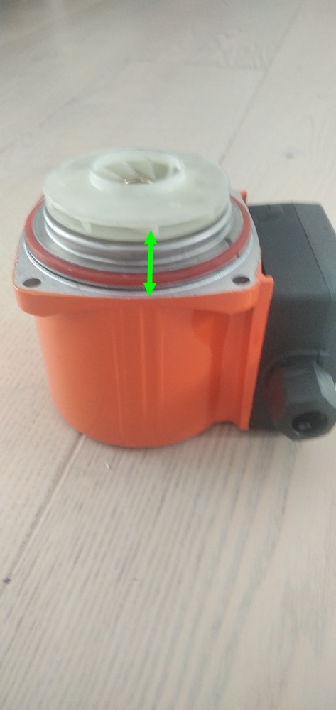

Nejraději ,kdyby bylo možné pouze vyměnit motor ,který drží na 4 šroubkách,abych nemusel vyměňovat celé čerpadlo.Již jsem i sehnal čerpadlo se stejnými roztečemi šroubů.Nicméně zase to netěsní ten vnitřek.(je jinak vysoký)

Nelze kombinovat části čerpadel různých značek. Byla by to spíše náhoda. Stačí změřit stavební rozteč a podle toho vybrat čerpadlo. Měl by být i srovnatelný výkon.
