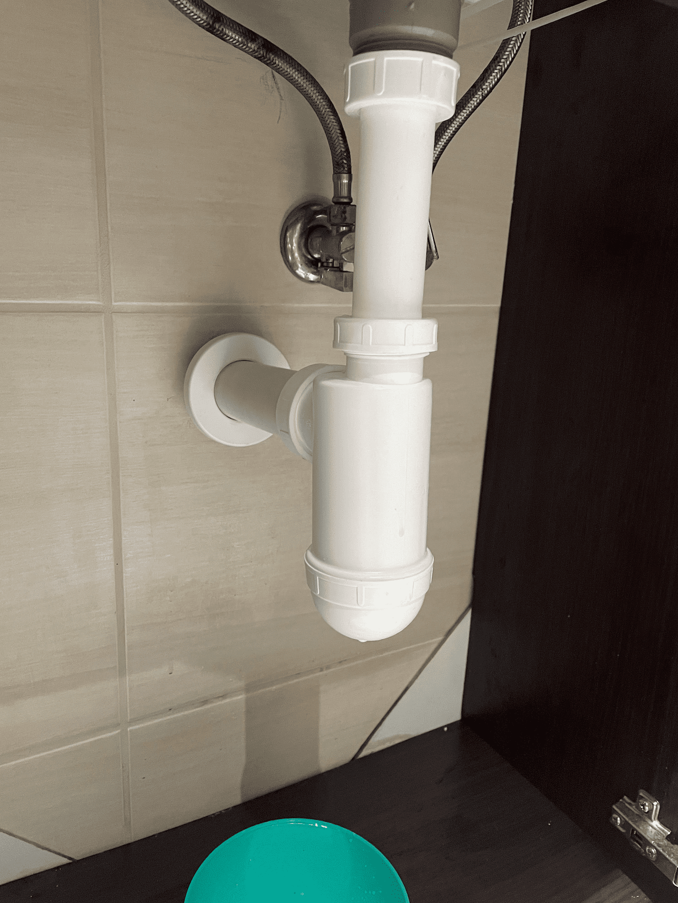

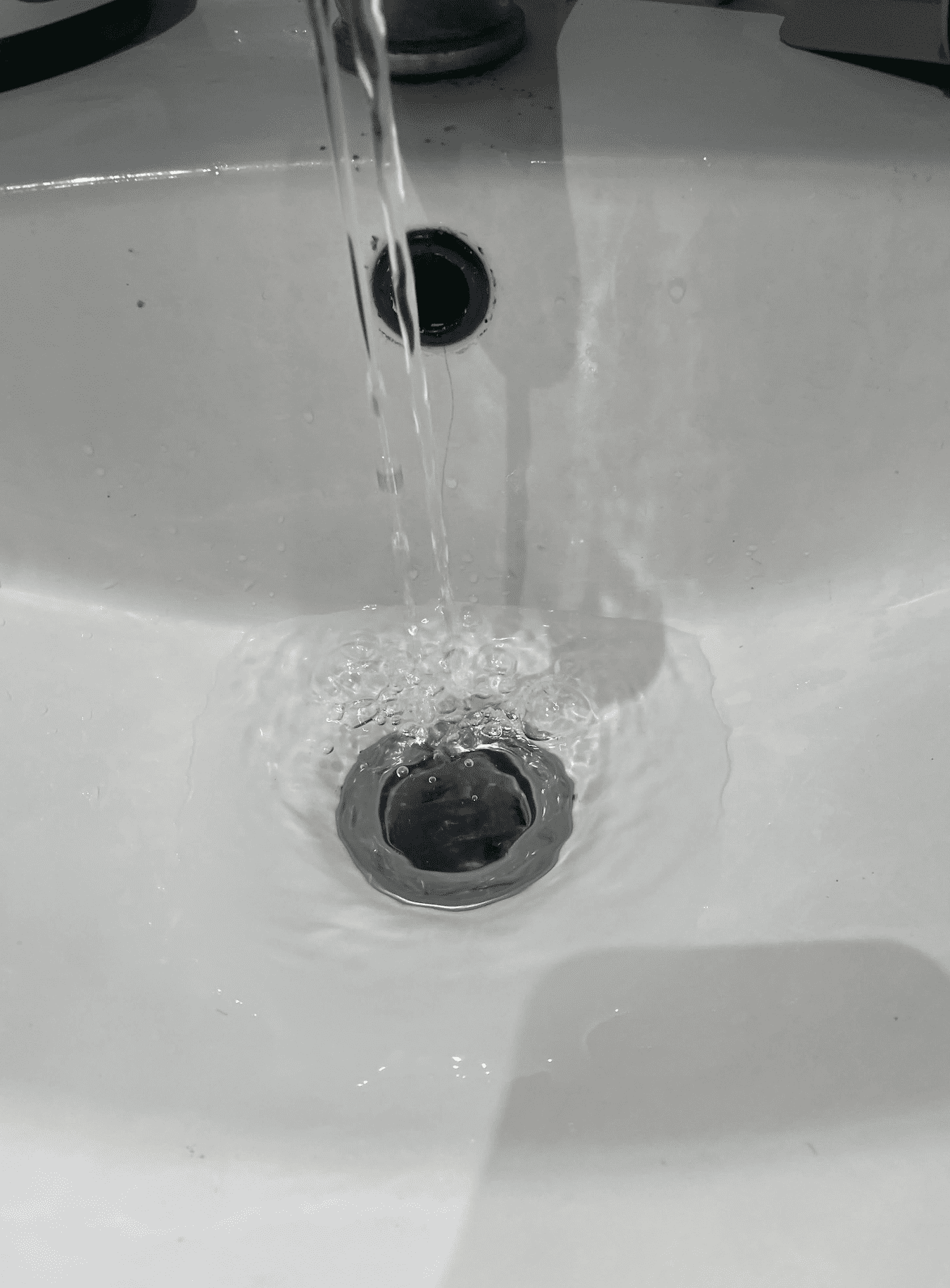

Dobrý den, vyměnil jsem na koupelnovém umyvadle výpusť a celý odpadní sifon, neboť už netěsnil, ale po výměně neodtéká voda tak jak by měla. Napustí se umyvadlo a voda jen velmi pomalu mizí (viz foto). Nic neprotéká. Čím by to mohlo být? Díky
A není ta svislá trubka zasunutá až ke dnu sifonu? Odpadní potrubí ve zdi je propustné?
Prošťouchnout potrubí ve zdi instalatérským pérem, nebo alespoň zalejt hydroxidem sodným, chvíli nechat, pustit horkou vodu a zapumpovat zvonem.

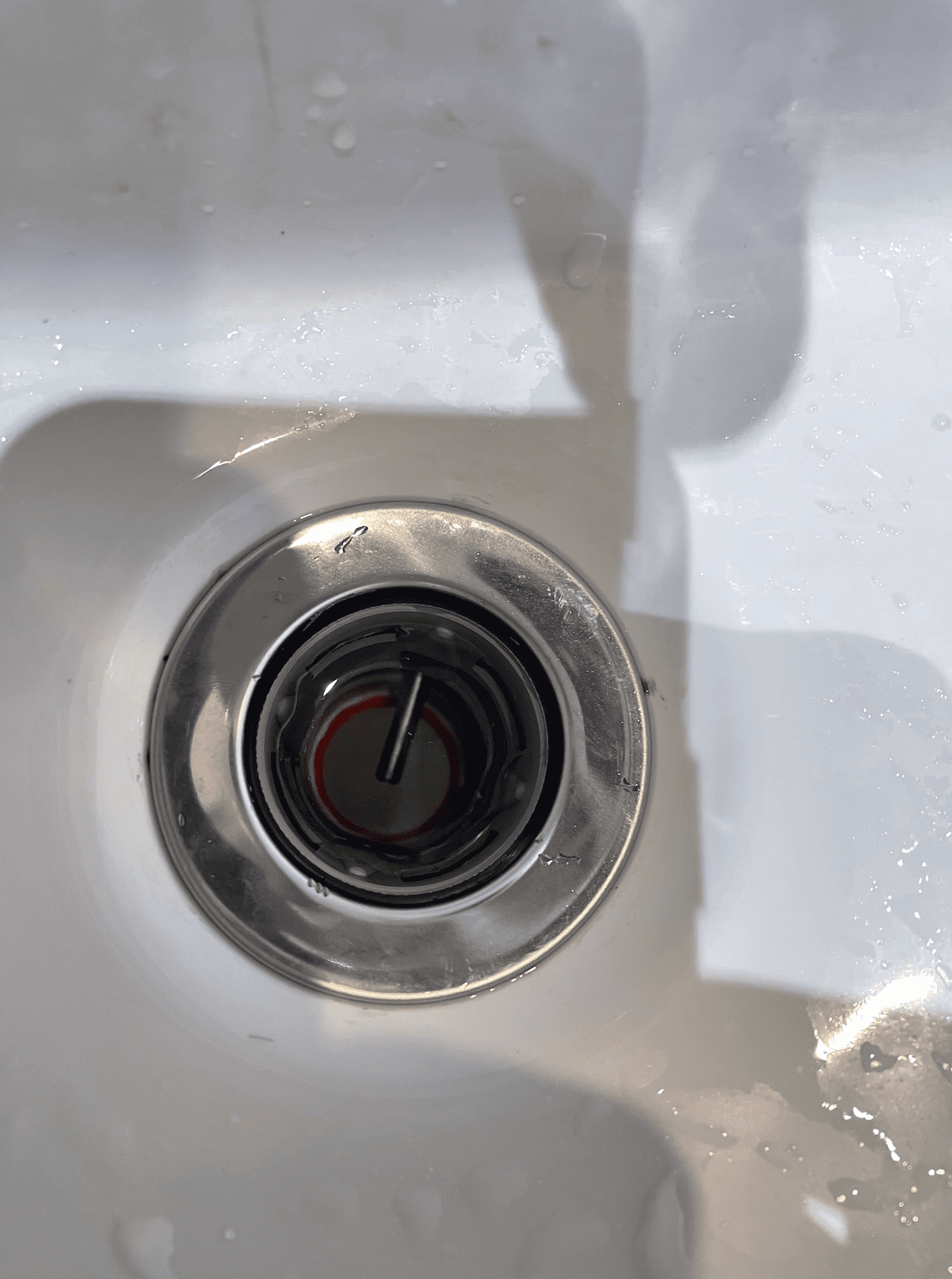

Máte nejspíš zavřenou výpust (horní díl nad sifonem)
Díky za rady, hydroxid tomu pomohl, zřejmě to bylo nějaké zanesené až dal v trubkách ve zdi.
