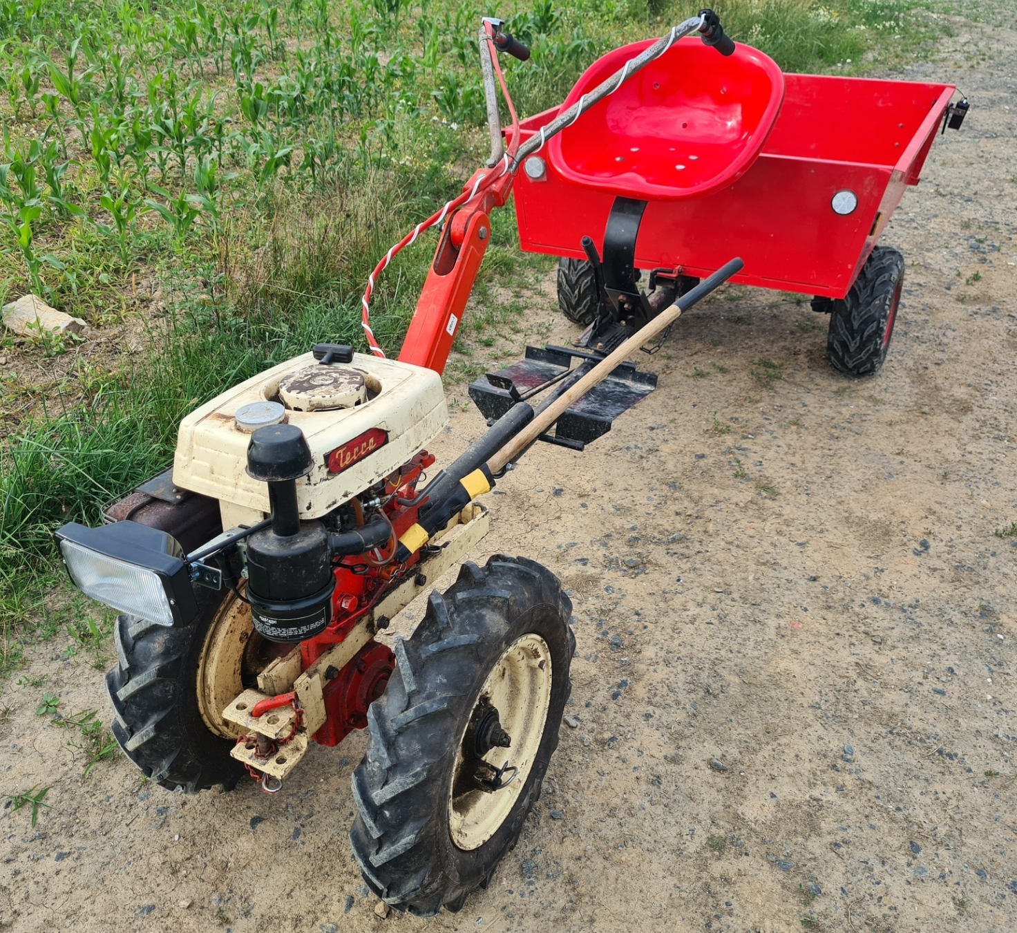

Tak zde můžete vidět ten výtvor. Vepředu je mlhovka z Favorita (bohužel plastová - uvidím jak vydrží a případně dám tu opravdu puvodní kovovou) a vzady dvě světla pro dynamo, které jsem sehnal v cykloshopu. Ovládám to obyčejným spínačem ze stolní lampy z řidítek. Jinak nenapadlo mě fotit v noci, ale svítí to až podezrele dobře. Asi to bude tím světlometem, respektive parabolou, ale na to že je to jenom 15W žárovka (H3 15W, 6V), tak je to normálně vyuzitelné. Co se týče výkonu, tak nepozoruji změnu. Maximálka furt stejná a v zátěži se vyhrabe odkudkoliv jako před montáží osvetlení
