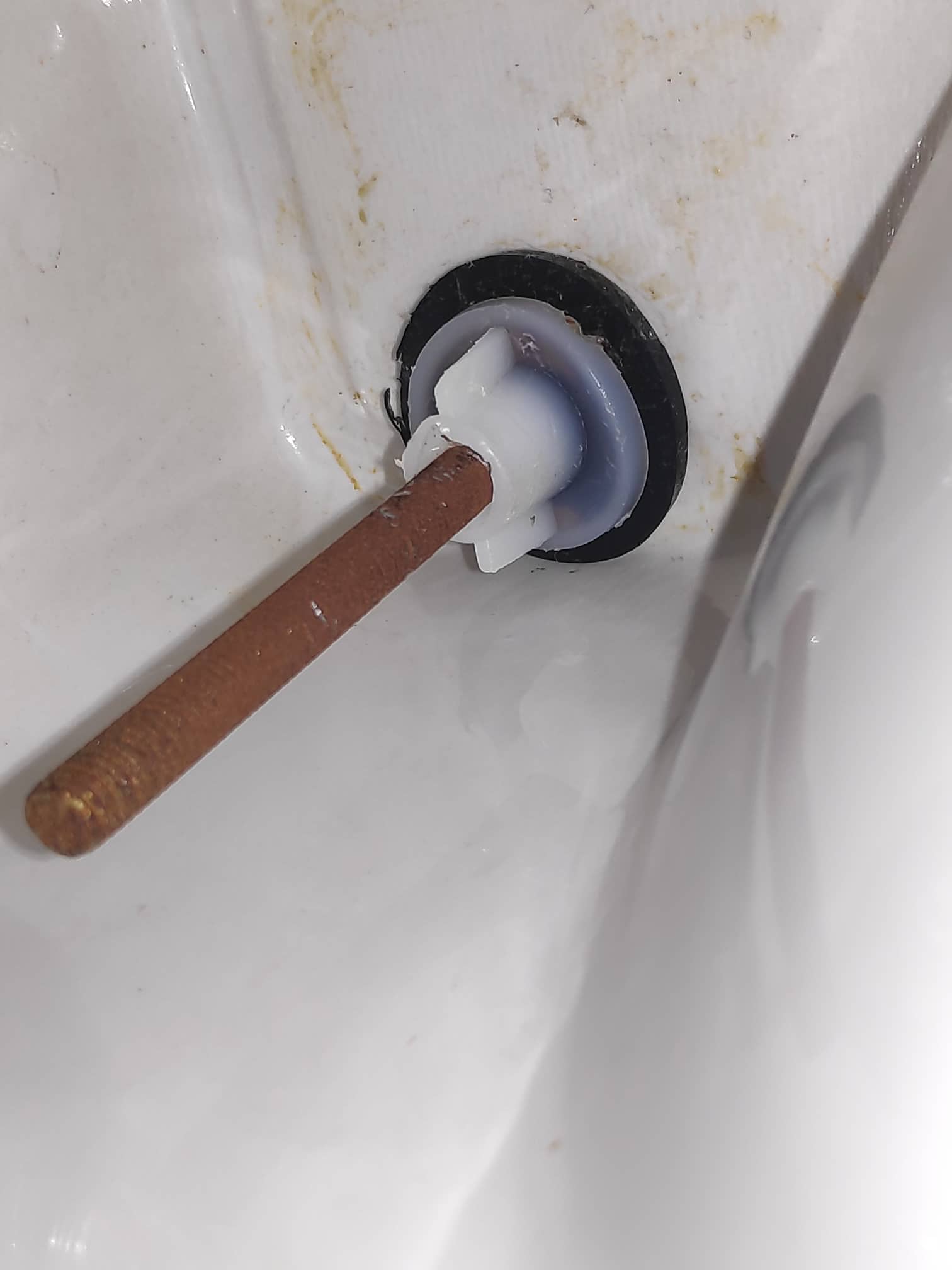

Jak povolit staré šrouby u záchodového prkýnka?
Ahoj, v novém pronájmu se snažíme vyměnit starý a nechutný záchodový prkýnko, ale nedaří se nám povolit, viz foto. Plastová šroubovací část se za nic ani nepohne. Máte nějaké tipy, jak na to? Dík předem.
Rozřezat nebo něco takového. Nebo použít pájku a roztavit ten plast.
A nebo použij pořádné kleště.
Chytnout sikovkama, ty drzet zavrene francouzakem a tim celym tocit.
Já bych zkusil WD sprej, ten umí divy.
Nejjednodušší bude to chytnout sikovkama nebo hasákem a prostě urvat.
rozlamat zvrchu .
je tam malo miesta. narež do trubky dva zarezy, tak aby zapadli do tej matky. Ak bude dost dlha môžeš ju točit sikovkama.
