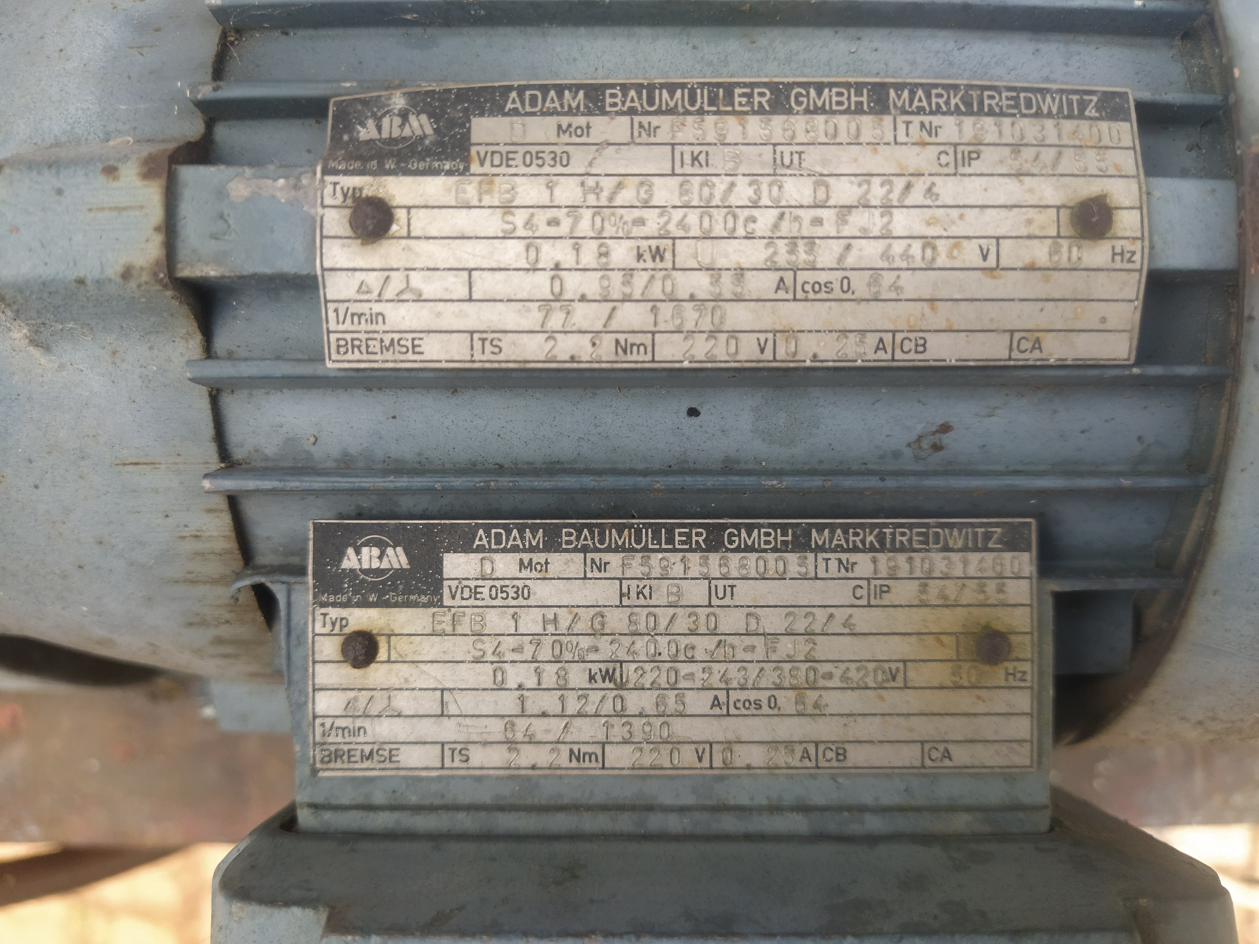

Zdravím, pomohl by mi někdo prosím s volbou frekvenčního měniče pro tento motor? Bude pohánět kolotoč, něco jako menší labutě. Děkuji.

| Na 0.18 kW se dá použít každý měnič který je na trhu, tenhle motor má asi tak sílu jako průměrná bat… umfa 05.08.2022 10:32 |

| S 0,18kW to spíš budou nedomrlá káčátka, než labutě, ne? Předpokládám že hydraulický zdvih káčátek s… martas38 06.08.2022 01:41 |

Na 0.18 kW se dá použít každý měnič který je na trhu, tenhle motor má asi tak sílu jako průměrná bateriová vrtačka, takže když si koupíte nejlevnější jednofázový vektorový měnič, splní to účel.
S 0,18kW to spíš budou nedomrlá káčátka, než labutě, ne? Předpokládám že hydraulický zdvih káčátek se bude montovat dodatečně...
