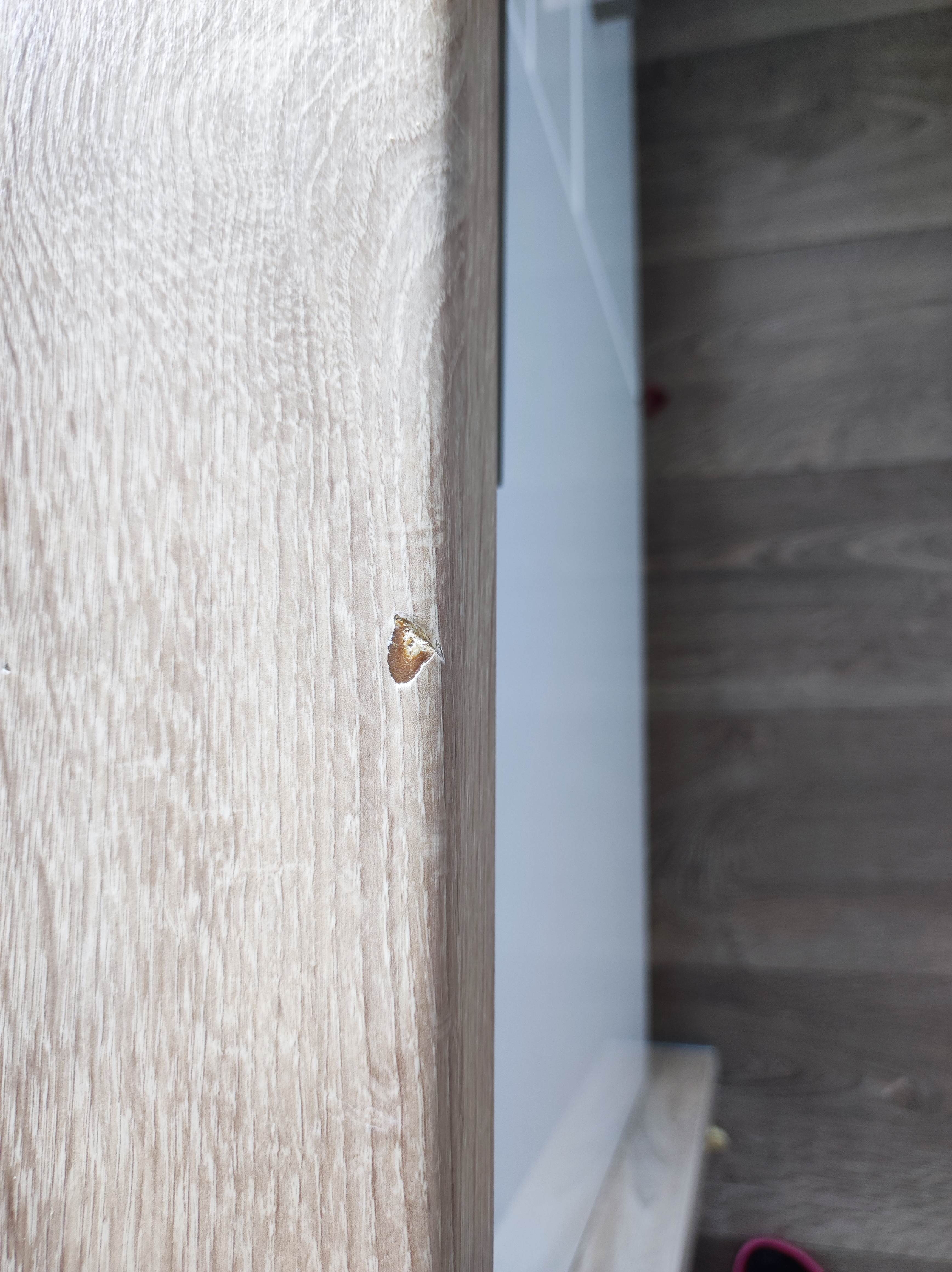

Ahojte,
Nejake rady a napady ako fixnut kuchynsku dosku aby bolo poskodenie co najmenej viditelne?
Dakujem

Na drevu se tohle resi vetsinou tmelem a potom se to retusuje a natre, ale to se dela pri celkove rekonstrukci. Jestli je to na nejake namahane casti, tak me nenapada nic, co by vydrzelo, navic to ani nemuzes osmirglovat, protoze bys poskodil lamino okolo.
Mozna najit kousek lamina (treba ze zbytku desky) a prilepit sekundovym lepidlem. Pokud budes pracovat se sekundakem, tak je dobre vsechno okolo prelepit lepici paskou, aby sis to nezapatlal lepidlem.
Rad sleduju videa jako treba tohle: https://www.youtube.com/watch?v=QnvurveTaow - mozna tam taky neco pochytis.
Podle fotky bych řek, že tam máš ještě tu šupinku folie. Pokud by byla na celou plochu, tak bych to zkusil přilepit spíše nějakým disperzním lepidlem (Dispercoll a podobně). Pak se dá povrch celkem dobře začistit. Položit na to igelit a zatížit. Jinak pak opravdu pouze nějaký tvrdý tmel a retuš.
Existují sady tvrdých voskových tyčinek které se dají teplem nakombinovat při troše trpělivosti do podobných odstínů a po rozleštění celkem dobře imitují původní stav.Dalo se to koupit také v Lidlu.
