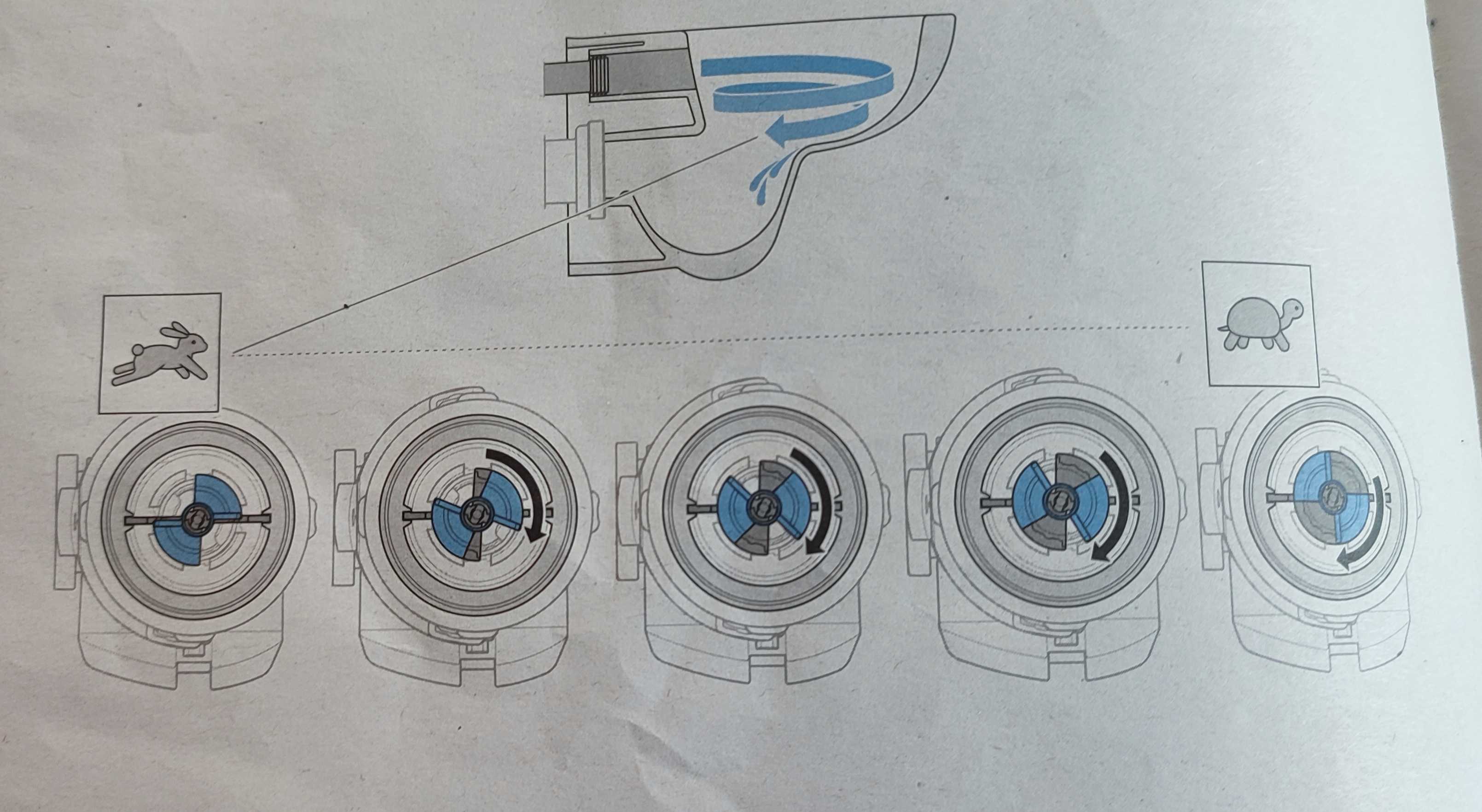

Odešel mi původní ventil na Geberitu a musel jsem koupit ventil nového typu (má menší průměr trubky). Namontoval jsem ho a nemůžu ho nastavit. Nový ventil má nově i škrcení odtoku.
Při spláchnutí vystoupá voda v záchodě, udělá se výr, ale papír zůstane pořád nahoře.
Nevíte kde hledat chybu?

Má menší průměr trubky, jde nastavit menší množství vody a jde priskrcovat průtok v trubce.
Chybička se vloudí
Já tam teda vidím zajíce a želvu.
