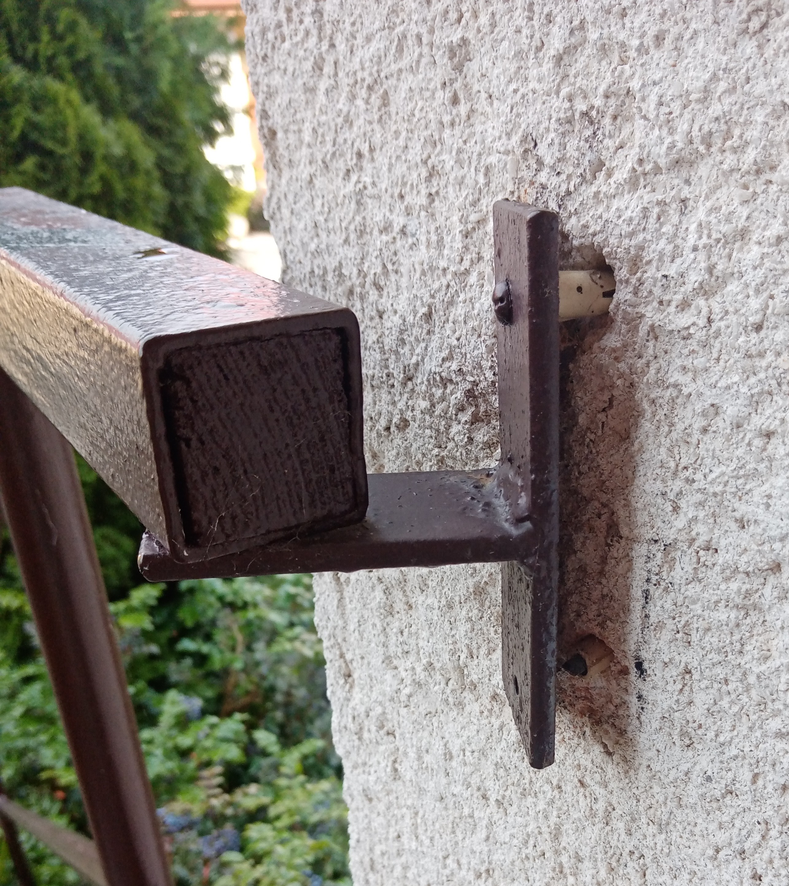

| Takhle vypadá zábradlí Votrok 05.07.2022 18:48 |

| Z této fotky nejde nic poznat. Chce to celkové foto a foto zábradlí a jeho uchycení. nerady 05.07.2022 18:49 |

| Na zábradlí, jestli je v dobrém stavu a nebudeš dělat nové použít chemickou maltu a závitovou tyč.

| Nové zábradlí určitě dělat nechci, jen bych potřebovala detailnější návod, jak to opravit. To víte,… Votrok 05.07.2022 20:16 |

| Zábradlí je vytržené i se starými hmoždinami. Takže stačí odšroubovat vruty (tenkými kleštěmi držet… poslední touchwood 05.07.2022 21:13 |

| Na uchycení zábradlí je možné dát delší a větší hmoždinky, třeba i kovové, záleží z čeho je zeď do k… nerady 05.07.2022 21:06 |

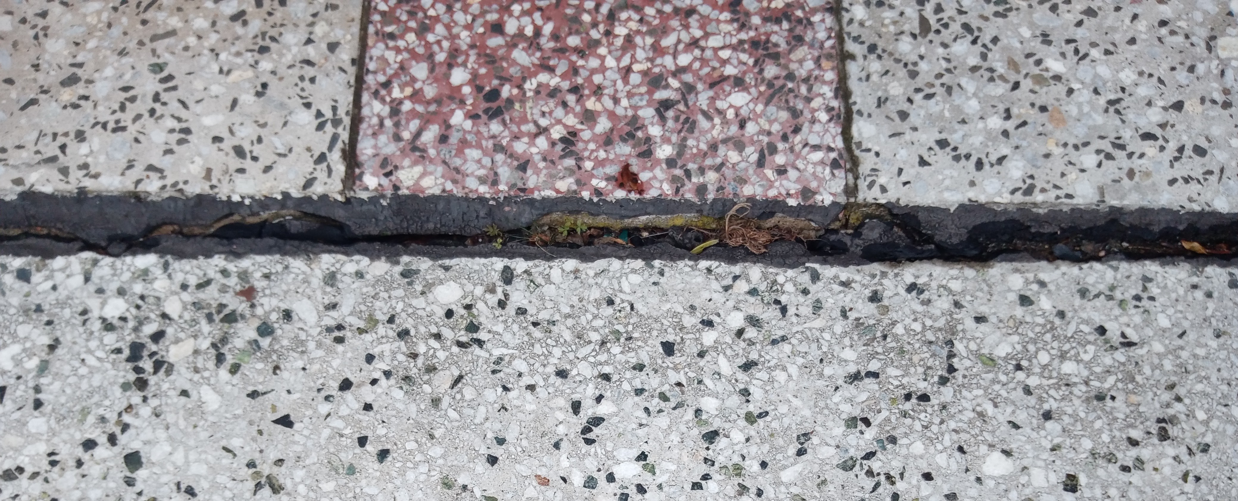

Z fotky schodu je houby co poznat. Jestli je to mezera mezi schody a podestou, tak vyškrabat, vyfoukat nechat vysušit a nacpat tam něco pružného vodoodpudivého třeba butylenový tmel.
Nové zábradlí určitě dělat nechci, jen bych potřebovala detailnější návod, jak to opravit. To víte, ženská🤷♀️
Co se týče schodů, tak je to přesně tak, jak jste napsal. To snad zvládnu.
Zábradlí je vytržené i se starými hmoždinami. Takže stačí odšroubovat vruty (tenkými kleštěmi držet hmoždinu), díru vyčistit, případně prohloubit, aby to šlo až do cihly. Podle toho jak je zábradlí ukotveno jsou dvě možnosti: použít nové hmoždiny (ideálně nějaké lepší, např. fischer) nebo rovnou závitovou tyč, která projde dírami na vruty. Obojí zapravit chemickou kotvou do zdi. Následně přivrutit nebo přichytit matkou. Triviální.
Vruty bych volil pokud je zábradlí pevně uchyceno i na druhé straně a pokud lze hmoždiny opravdu dobře vsadit do díry. Pokud jsou díry vymleté a nemají pevné jádro (cihlu), pak bych je prohloubil a spíše použil závitové tyče.
Na uchycení zábradlí je možné dát delší a větší hmoždinky, třeba i kovové, záleží z čeho je zeď do které je to uchyceno. U schodů jde o to zda jsou pod přístřeškem nebo zda tam může působit voda a mráz a zda dochází pouze k odlepení dlažby nebo je to destrukce celého schodiště. Celkové foto by napovědělo více.
