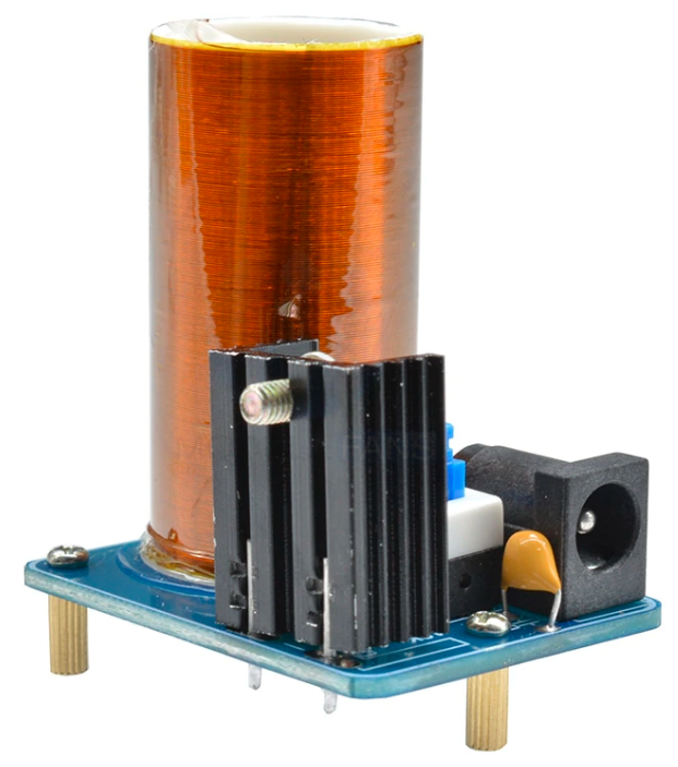

Mám malý teslák s komponenty z číny, mám 12V DC 1500mA přívod, ale nemám páru jak zjistit kolik vlastně mám na špičce generátoru :D.
Nějaké nápady?
když to má spínací tlačítko hned vedle sekundárního vinutí toho trafa, tak asi nic moc.
vn střídavá sonda k voltmetru / osciloskopu na takové napětí nebude legrace, chtělo by to pročenichat bazary.
ne moc :D 5kV to musí mít určitě, u větších tesláků + kde jsou normální hodnoty a komponenty jsem to vypočítal úplně normálně.
Ale děkuji za odpověď.
5kV je úplný prd na teslak, 50kV je u takových těch stolních naprosto běžná hodnota.
"kvalifikovaný odhad" by se dal udělat měřením délky jiskry. Lze brát pevnost vzduchu 3kV/mm(to ale platí pro suchý vzduch, 2kV spíš tak běžně) a nebo lépe někde dohledat tabulky a změřit teplotu a vlhkost vzduchu.
Ano děkuji, již sem byl odkázán na přeskokovou vzdálenost a asi vidím že to zkusím +- nějak tak udělat.
Nás na průmce učili, že 1mm jiskry je 1KV. Ale to už je 100 let.
