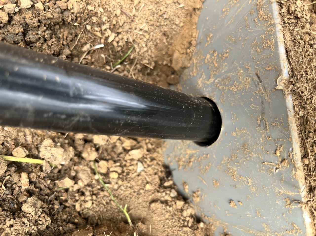

Ahoj,
Měl bych dotaz jak nejlépe utěsnit otvor z šachty, kterým vede hadice (viz foto). Otvor by měl byt v zemi a nerad bych aby mi tamtudy lezli mravenci / hlína. Hadicí teče voda na zavlažování, krom
Vypnutí/zapnutí přívodu (párkrát za sezonu) tam nebude nějaké velké pnutí.
Díky za nasměrování:)
montažna pena, silikon.
Záleží na průměru hadice, existují různé gumové manžety...
Hlavně by ta roura neměla vlastní vahou zajíždět dovnitř. Pak už ona pěna a krycí manžeta.
Brablenci prolezou všechno, kolem si to vyhrabou. Zničit brablence.
Medvědím hovnem.
Může to být lední medvěd?
Výrobce Soudal nespecifikuje odkud to bere...
Výrobce praví, že to je butylový tmel.
Když jsme to kdysi sháněli v drogerii, dozvěděli jsme se, že se to správně jmenuje panelářský tmel (těsnily se tím spáry mezi betonovými panely). Ale dneska se už nepaneluje tak chápu změnu názvu.
Použil bych samovulkanizačni pásku.
Hadici jemné povytáhnout nahoru, omotat a nechat dosednout na otvor.
Tím se dobře utěsní otvor.
