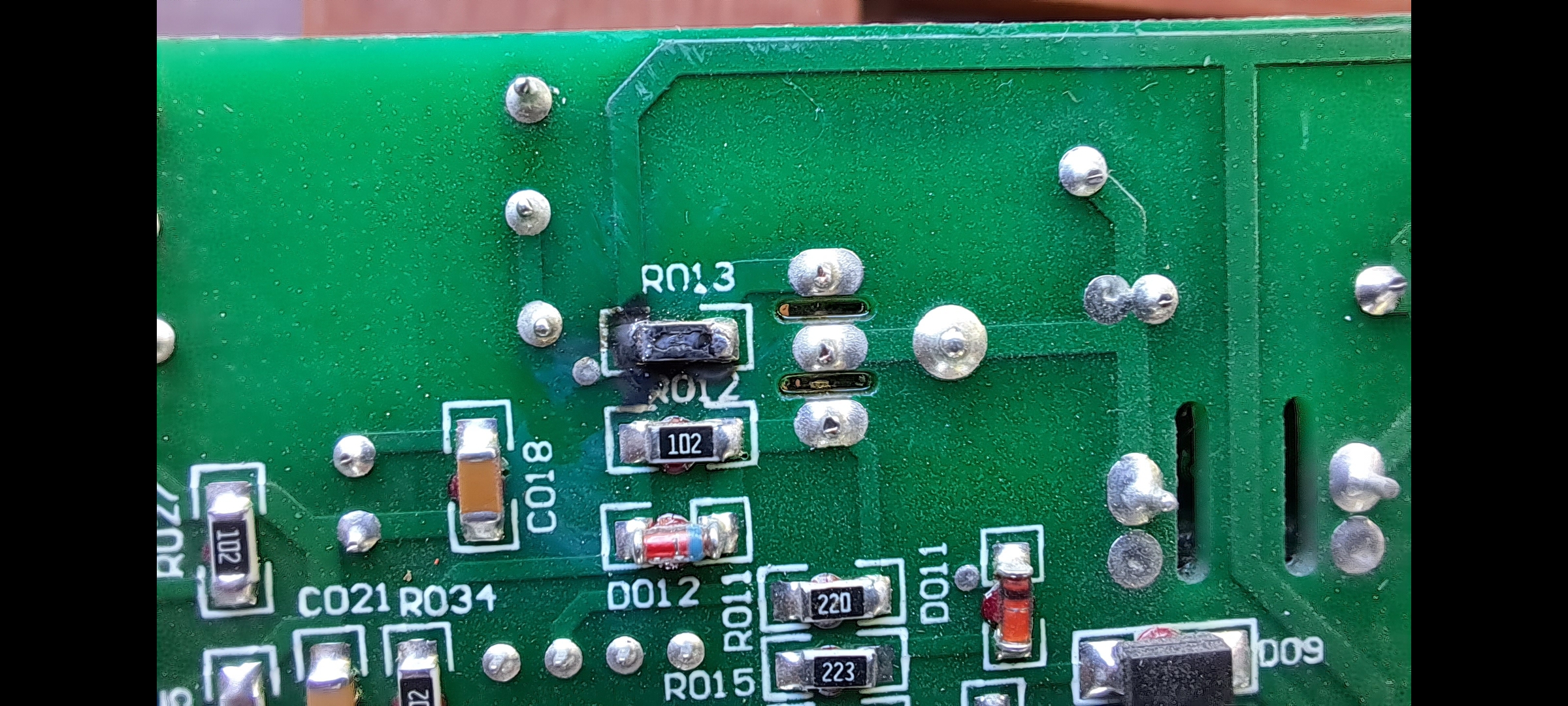

Dobrý den, včera jsem svařoval a najednou přestala svařečka fachčit. Zjistil jsem vyhořelý resistor. Myslíte že je hodnota (R013) 102? Děkuji
Ne, to je jen cislo soucastky v osazovaku. Hodnota byla napsana na nem, treba ten pod nim je 1k. Kolik mel tenhle, tezko rict.
A malokdy shori jenom jeden odpor - i kdyz stat se to muze.
Kurňa,tak jaký koupit? Vypadá to na zhořelý jenom jeden.
Najit schema a podivat se do nej. Mozna by mohlo byt https://www.elektroda.pl/rtvforum/topic2205426.html#12769784 , ale chce to presny oznaceni typu a registrovat se mi tam nechce.

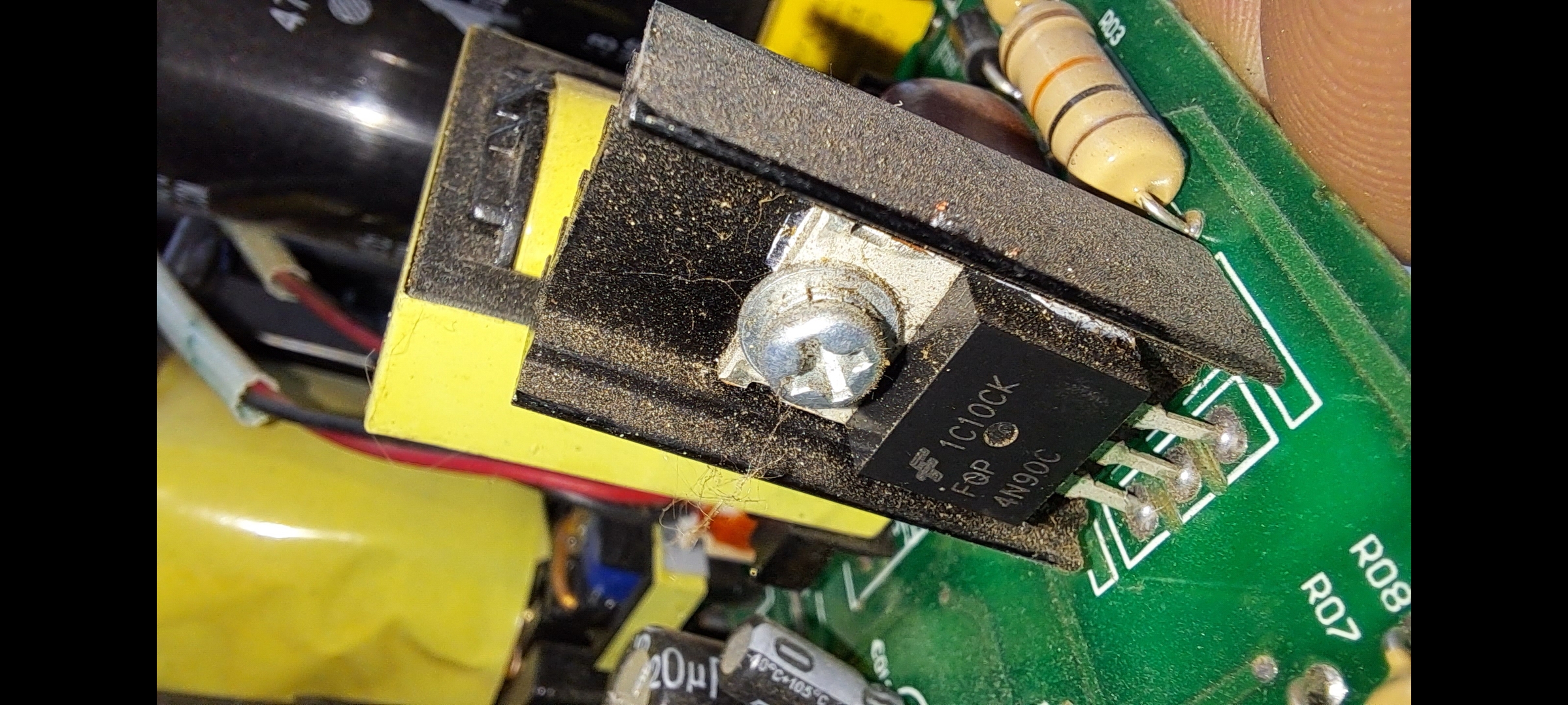

Jak psáno výše, vyhořelý odpor není příčina, ale následek. Závada je jinde. Od čeho jsou ty tři pájecí body vedle? Nejspíš nějaký výkonový tranzistor, hádám.
![[95225-r013-jpg]](https://kutilska.poradna.net/files/95225-r013-jpg)

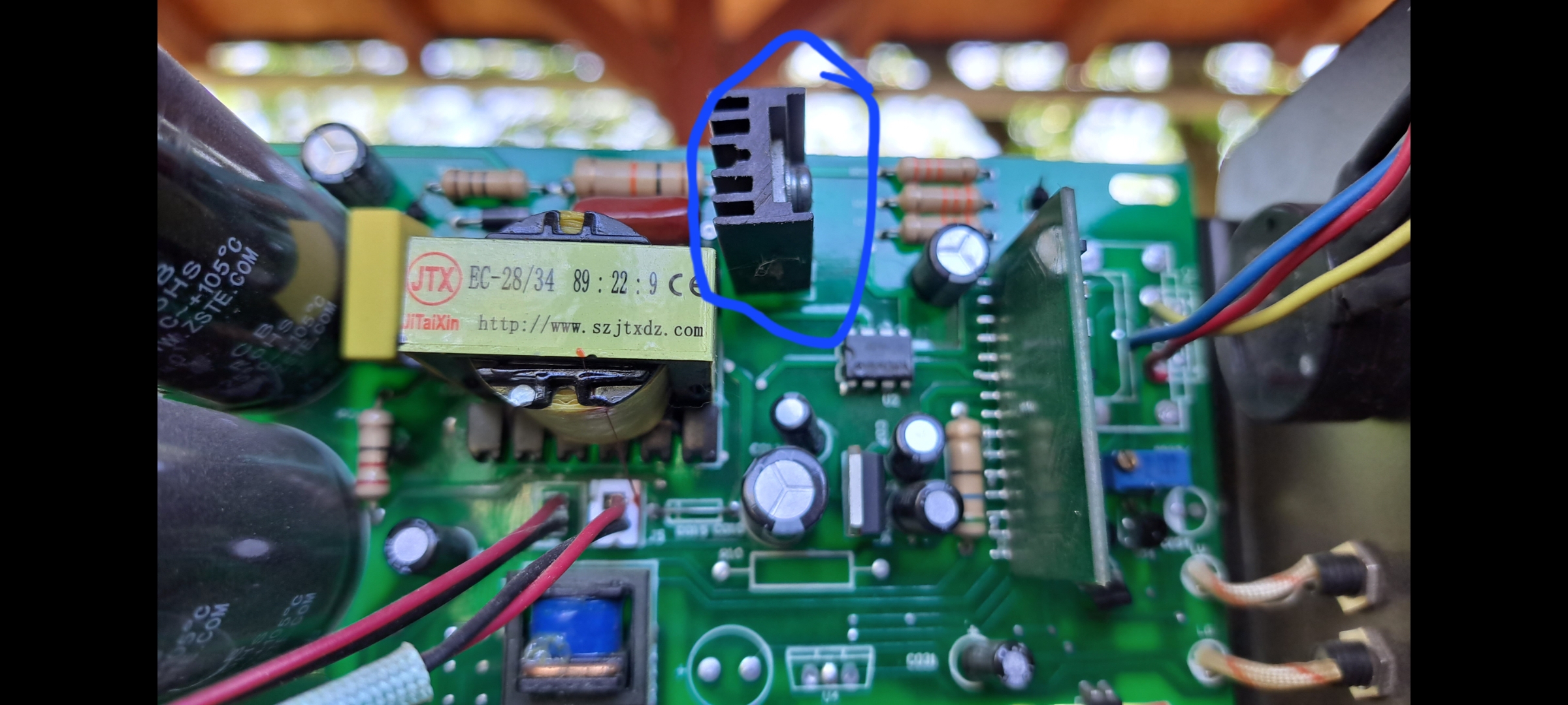

Ty tři body je toto. Hodně jsem svařečku měnil s brusku a vypínal ze sítě a zapínal.
Takže s pravděpodobností, hraničící s jistotou, je především potřeba vyměnit "toto".
Ok vyměním. A co ten rezistor? Když nenajdu plánek. Mám tam dát 1k?
Určitě ne, tam bude odhadem jednotky ohmů. Sehnat schema je nutnost.

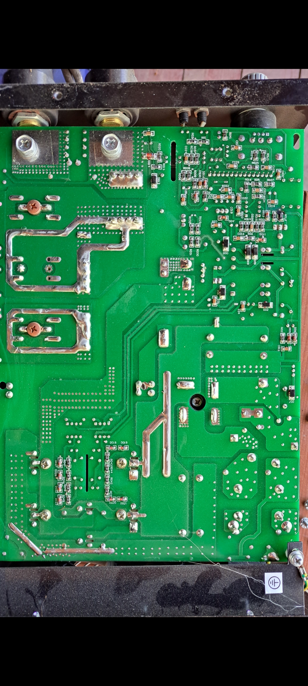

Ještě jsem našel toto ,ale není to moc čitelné
1R0 - jeden ohm
Super. Děkuji moc

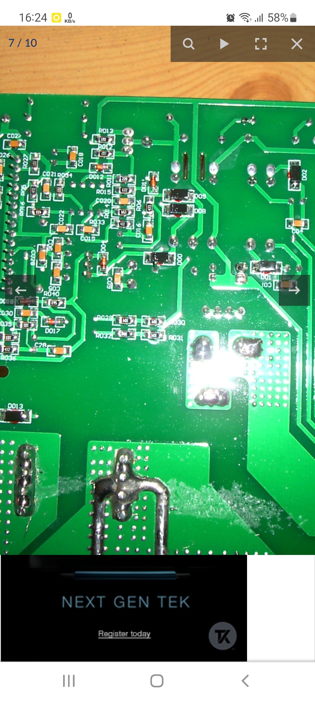

Ještě toto
