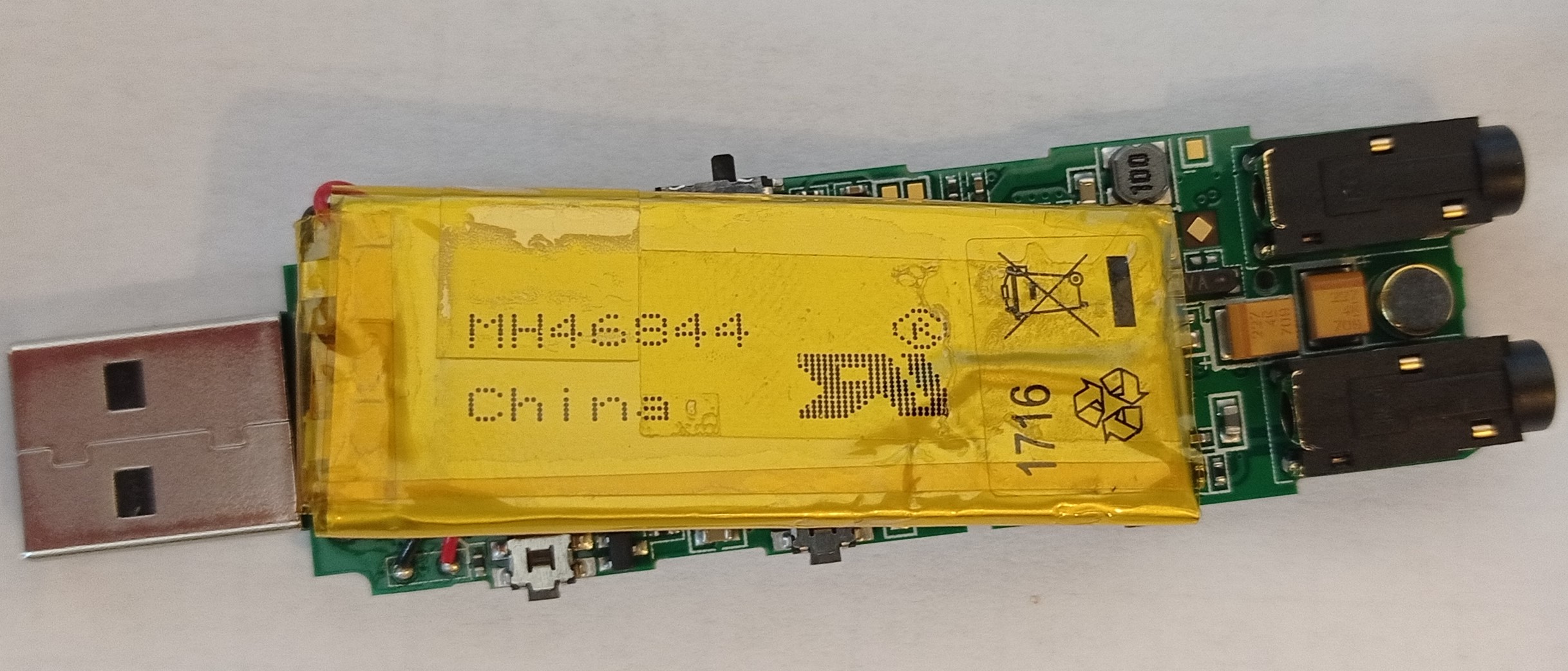

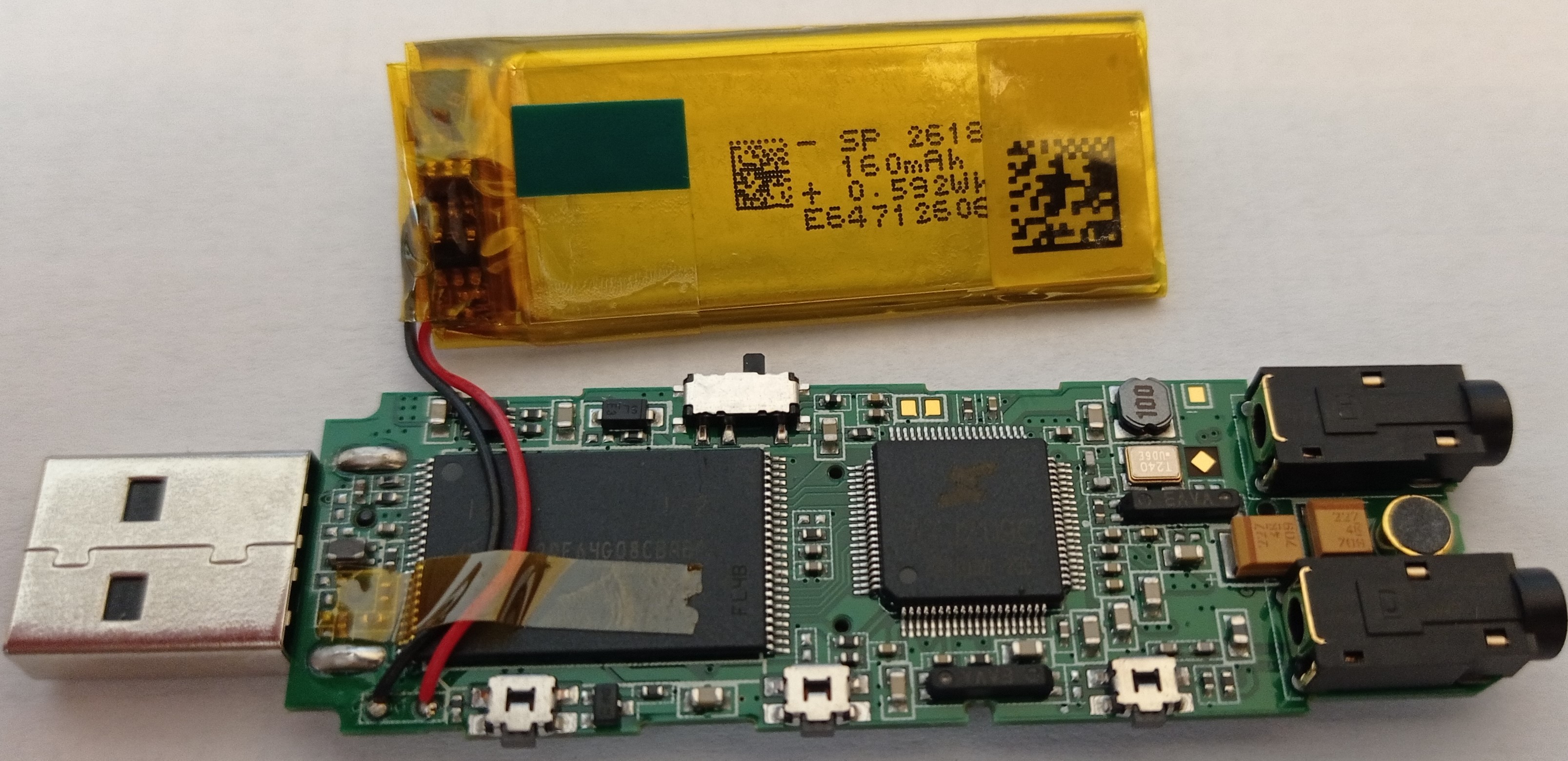

Zdravím kutily. Nemáte někdo tip, kde sehnat nabíjecí baterii (Li-Pol) do MP3 Přehrávače Transcend MP330?
Konečně se mi podařilo sehnat tak titěrnej cajk abych se do toho dostal.
Více info o baterii v přiložených fotkách.
Bohužel se mi nedaří dohledat.
Díky.

Jaké napětí má ta baterka? Mně připomíná baterky co jsou ve vrtulníčcích nebo malých dronech, Já bych se poptal v obchodech co prodávají ty modely.
Napětí není nikde uvedeno, ale jak už psal níže leo z dosavadního hledání to vypadá na těch 3,7V.
Pár e-shopů pro modeláře sem prošel, ale tenhle kousek je na ně nejspíš příliš malý.
3,7V jako všechny, hledej podle kapacity a hlavně rozměrů na Ebay apod., nebo Avacom apod. např. https://www.ebay.com/itm/183331677140?hash=item2aaf6b63d4:g:9coAAOSwz35bGKWT
Díky ten odkaz je zatím nejblíže, bohužel původní akumulátor má tloušťku (výšku) cca 1,5 až 2 mm. Zkusím kontaktovat ten Avacom a uvidím kam mě odkážou.
nejspíš do (_!_)
Zatím to vypadá tak, že se jedná o výrobek s "jednorázovým" použitím.
Vem si tu baterku s sebou a napochoduj do nějaké prodejny pro modeláře. Například v obchodním centru Letňany mají v modelářoví hojnost všech možných LiPol baterií.
Nepíšeš velikost, chtělo by to přeměřit ať to nemusíš nějak bastlit. Jako ono by to šlo nějak vymyslet a tu baterii dát třeba bokem, ale už by to nevypadalo zrovna nejlíp. Vzhledově mně to připomíná baterii ke dronu, co mám doma. https://www.rcobchod.cz/produkty/akumulator-3-7v-850mah-pro-x54hc-x54hw-nebo-funtom-8-P48079.html
Náhradní akumulátory z dronu nelze použít. Ty mají kvůli nízké váze pouze vyvedené elektrody, nabíjení řídí nabíječka. Ten tvůj má vestavěný malou destičku s nabíjecím IO. Takže spíš něco takového. Najít si rozměry podle svého kusu.

Ahoj, tak sem se konečně dostal pc. V pondělí sem obešel několik firem a nic, i v modelářském obchodě kde toho měl mrak, vše bylo moc velké. Rozměr baterie je 45x17x1,5 (2) mm.
Avacom též bez úspěchu. Nějaké bastlení baterie "externě" bylo navfhnuto i obsluhou model. obchodu, bohužel tudy cesta nevede.
Až bude více času zkusím ještě ten aliexpress, a pak už jen elektroodpad.
