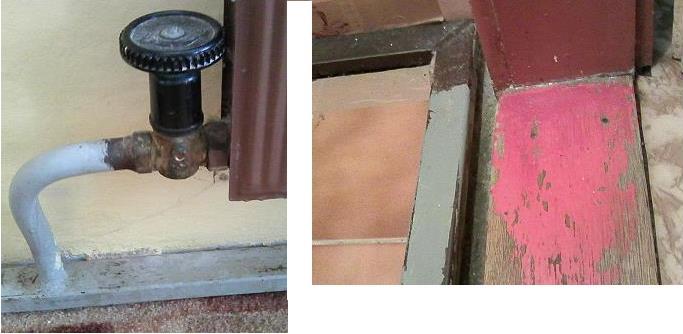

Dále: Topení bylo projektováno jednotrubkové, voda je rozvedena jeklem u zdi a podél prahů. Nevím, jestli by nový kotel byl pro tento rozvod vhodný nebo by bylo potřeba rozkopat celý byt a natáhnout nové trubky (to se týká i přívodu vody a napojení na odpad).
Nevíte někdo (nepotřebuji názor ale informaci na kterou se lze spolehnout) zda teď existuje nekondenzační kotel co nepotřebuje napojení na přívod vody a na odpad a může se napojit na současný jednotrubkový rozvod, aby se nemuselo sekat do zdi?
