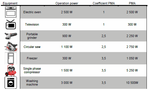

A další věc jsou indukční spotřebiče (motory, jako třeba vysavač), které při náběhu potřebují víc jak 3x větší výkon. Takže jestli se jedná o zatížení nějakého měniče, je třeba počítat i s tím.

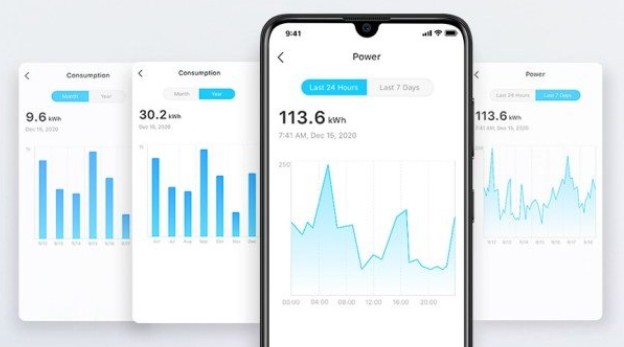

Praktickou zkušenost nemám. Ale nedávno jsem si za necelou pětistovku koupil dálkově ovládanou zásuvku TP-Link Tapo P110, která by tuto funkci měla umět. Jestli naměřené hodnoty budou vypovídající, to už je na jinou debatu.

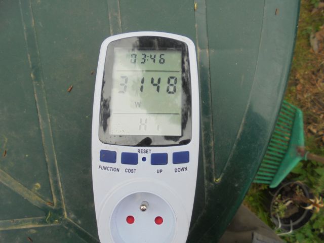

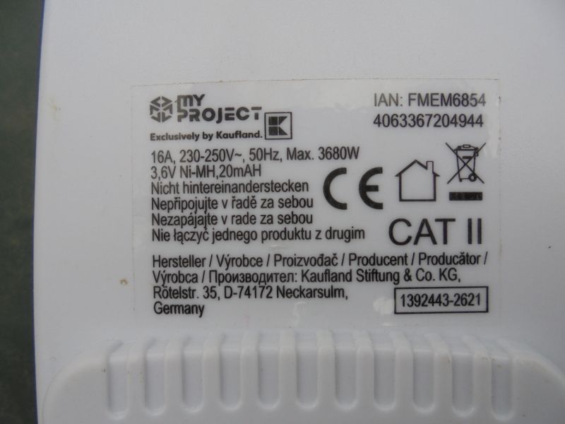

Tak jsem kouknul na ten můj, jak jsem slíbil. Ale asi ti moc nepomůžu, koupil jsem ho v Kauflandu v listopadu v akci za 249 korun, ovšem pod jejich privátní značkou myProject, tj. v podstatě jinde nesehnatelný. Min. a max. příkony ale umí, měří V, A, W, počet dní měření, po zadání dat i spočítá cenu.
![[95103-wmetr1-jpg]](https://kutilska.poradna.net/files/95103-wmetr1-jpg)
![[95102-wmetr2-jpg]](https://kutilska.poradna.net/files/95102-wmetr2-jpg)
edit: vypadá podobně jako EMOS P5801, ale ten to neumí- jde tam stáhnout i návod.
Děkuji za snahu. Je podobný jako r181b-wattmetr-a-meric-spotreby-pmb-2 pmb-2, který by podle příručky taky měl umět max příkon, ale nikde ho nemají.
Jo, ten vypadá stejně. Dostupnost tam slibují v červenci.
