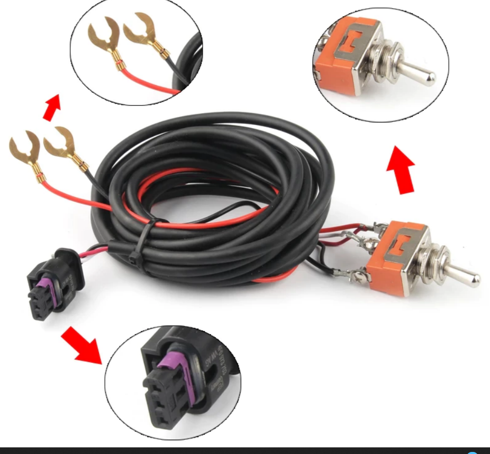

potřebuji od vás rychlou pomoc, jsem anti elektrika *mir* Potřebuji zapojit 2 výfukové klapky na jeden vypínač. Posílám obrázek jak klapka vypadá. Stačí když u vypínače všechny kabely napojím stejně (tj. zdabluji pozice).
Počítám, že připojení okou (fáze,kostra) využiju pouze u jednoho svazku ;)
Fázi bouchnu třeba na zadní světlo? Doporučili byste hodit na kabel ještě pojistku?

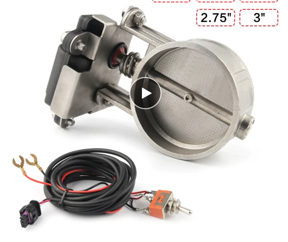

foto 2

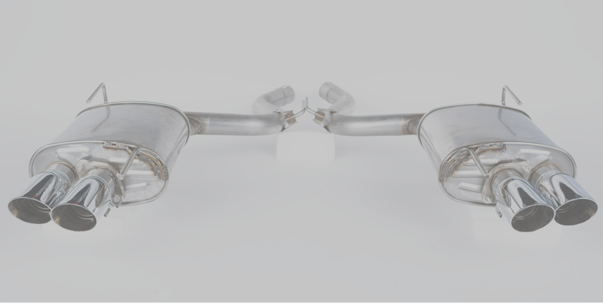

potřebuju to na utlumení zvuku, nyní to je permanentně otevřené. Na foto je vyfuk a klapku vzdy na jednu koncovku na obou stranách
Odzkoušený postup .Namontovat jen do krabice,třeba od ovoce ,zapojit přes pojistku,dát třeba na sedadlo spolujezdce a odzkoušet,zda klapky fungují obě,bez negativních jevů,zahřívání přívodních drátů,etc..Pak teprve montáž .
