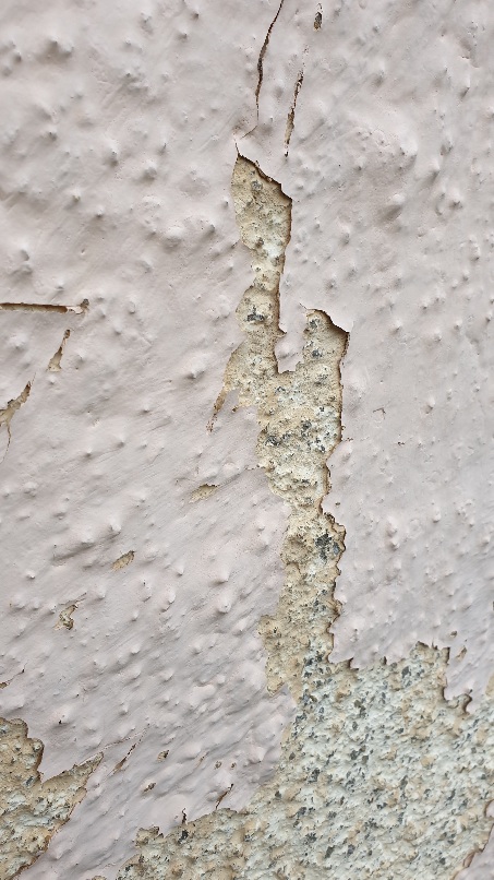

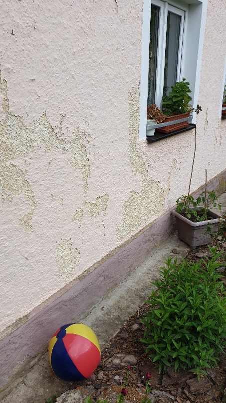

Zdravim...cim a jak odstranit nekolik vrstev starych nateru z brizolit fasady chaty. Barva se loupe...viz foto.

Prumyslovou wapkou.
Zbrúsením, oceľovými kotúčmi, karborundovými frézami.
Opieskovaním, pod tlakom kremenného, abrazívneho matroša.
Ideálne mechanickým obitím fasády po základové murivo.
Tieto duvilaxové, latexové, silikátové, plastové matroše majú zlú vlastnosť, prenikli hĺbkovo do fasády. Odpudzujú penetrátory, eliminujú adhézne mostíky.
Navyše pod nepriedušnými, duvilaxovými nátermi vznikli spóry, podhubia plesní v murive a fasáde.
Exituje metóda napenetrovania omietky lúhom (KOH) po mechanickom, povrchovom odstránení povrchnej farby.
Představu o odstranění drátěným kartáčem nebo frézkou na fasády jsem měl....ale jelikož chci zachovat původní fasádu a dát dolů jen barvu tak nechci dělat pokus omyl a zkoušet to.
Asi si půjčím nějakou sanační brusku . Ona ta wapka se nabízí,ale část nátěru je dost soudržná tak nevím zdali by to šlo dolů...
prostě vzít do ruky wapku a zkusit to
hned se to dozvíš, prostě udělat průzkum bojem🙂.
Nápady už máte. Něco by možná šlo (podle fotky) i odloupnout špachtlí, třeba i s případným namočením. Tak odzkoušet v místě, kde by bylo případné poškození nejmíň vidět a snadno se opravilo.
Zamerne pisu prumyslova wapka. Nesoudrzny nater sundas i domaci wapkou, to muzes zkusit zadarmo, jestli ji mas, cast urcite pujde. Prumyslovou si musis pujcit nebo objednat otryskani jako sluzbu, to neni hracka za jednotky tisic, ale dokaze lehce sundat i to s cim si neporadi ani kartac na vrtacce.
je riziko, že odfukne aj omietku.
Pochopitelne, ale aspon prumerne inteligentni clovek zacne s nizsim tlakem a postupne zvysuje na nejnizsi dostatecny pro dany ucel. Blbec to napali rovnou naplno a pak se divi
Když odfoukne i omítku, tak stála za prd a je dobře, že ulítne.
Některá vapka má i možnost foukání páry, možná by se ta barva parou oloupla od podkladu. Břizolitu by to nemělo moc vadit.
