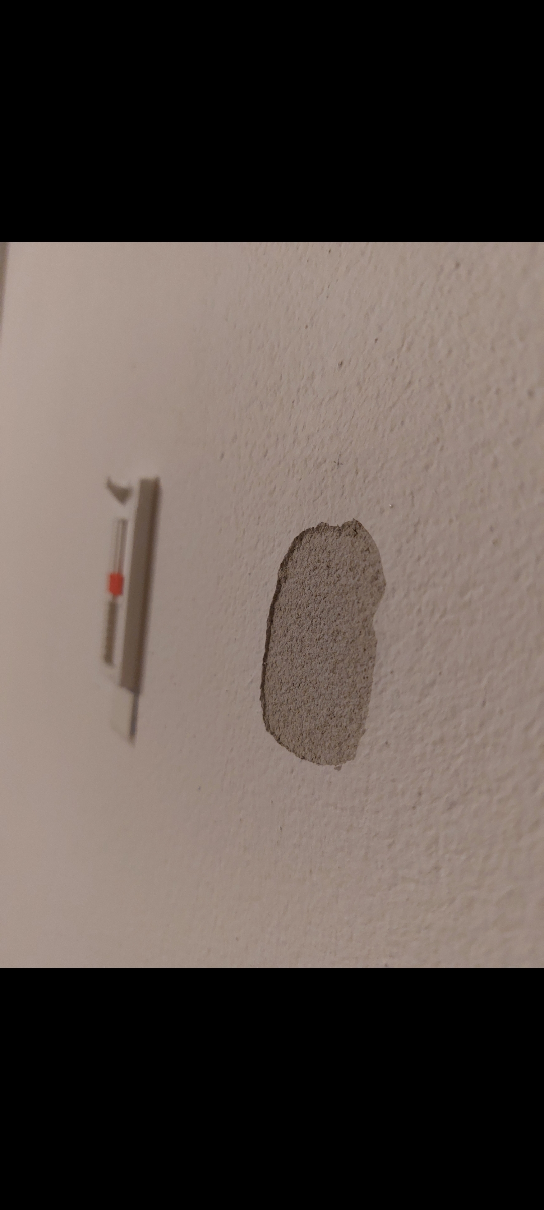

Jak nejlepe opravit omítku v pokoji?
Dobrý den, odlepil jsem háček i s omítkou v obývacím pokoji v panelaku po rekonstrukci. Jak nejlépe opravit? Díky

Stavebniny prodávají malé, cca 1kg rozmíchané balení tmelu v kelímku na opravy omítek. Pracuje se s tím velmi dobře.
Právě něco takového hledám, nějaký malý 500g kyblík s tmelem na omítku. Nemáte nějaký vyzkoušený?
Ano, Uniflex opravny tmel. Se sadrovym se dela lip a rychleji schne, ale to misto pak vypada uplne jinak nez okoli. S timhle to jde udelat tak ze to po vymalovani neni videt.
Já bych použil nějakou sádrovou stěrku, prodávají se v malém kbelíčku - krémová konzistence, stačí špachtlí opravit díry a stěrka během pár minut vytvrdne. Dobře se s ní pracuje.
Něco takového:
https://www.hornbach.cz/shop/Vyrovnavaci-sterka-HASOFT-Stenusprav-1-8-kg/5042974/artikl.html
V Lidlu se prodavala opravna sterka v tube, pracuje se s ni taky dobre.
Rozmíchej klasickou sádru, trošku písku do toho a malonko octa, aby to bleskově netuhlo. Nebo prodávají v kelímcích různé velikosti "Šlehaný tmel", přímo ideální. K zakoupení v Horním Bachu nebo OBI.
